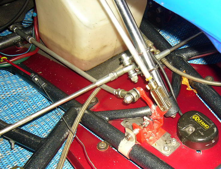

Rabbitracer
Beiträge: 3301
Wohnort: raum Soest Lippstadt
Beitrag von Rabbitracer »
ist ja wirklich schön gebaut.Aber eindeutig zu teuer. Ich glaub , das wird nix. Kartfahrer sind wenig risikofreudig wenns um Material geht.
Und ich hab schon so viele selbstgebaute gesehen.........
Für mich eindeutig zu teuer.Daher bleib ich bei meinem billig System.Das mach ich nochmal schön ordentlich (die Wippe und die Führung der langen Schaltstange wird noch verändert sowie bräuchte ich ne bessere Lagerung für die Umlenkung. Bisher muss ich das Gelenk alle paar Turns etwas nachstellen.
Aber wenn ich für das Lager ne billige Lösung finden würde , wäre das Gestänge System für Schrauber , für ein paar Euro , nachzubauen.
Für die armen Schalterfahrer vieleicht ne Lösung.
Aber am besten wär ein Zug , der sich auch drücken lässt. Das wär mit ganz wenigen Teilen realisierbar dann.
edit: Hat vieleicht einer ne Idee , wie man ohne Fräse ein besseres Gelenk bauen könnte?
Zuletzt geändert von Rabbitracer am 15.08.2009, 07:58, insgesamt 1-mal geändert.
Kartomatic
Beiträge: 2057
Wohnort: Massing
Beitrag von Kartomatic »
@Rabbit: Das is ja mal interessant. Kannste mal detailliertere Bilder machen???
powerspayk
Beiträge: 2001
Wohnort: Duisburg
Beitrag von powerspayk »
Das System was Ralf gebaut hat ist einfach aber es funktioniert einwandfrei, und wie schon erwähnt kostet wenig, wen das aus Alu gefertigt wurde sind das Material kosten von ca.50.- und 50.- Fertiguns kosten fast kein verschleiß ein fach genial Ralf 100 Punkte ;)
