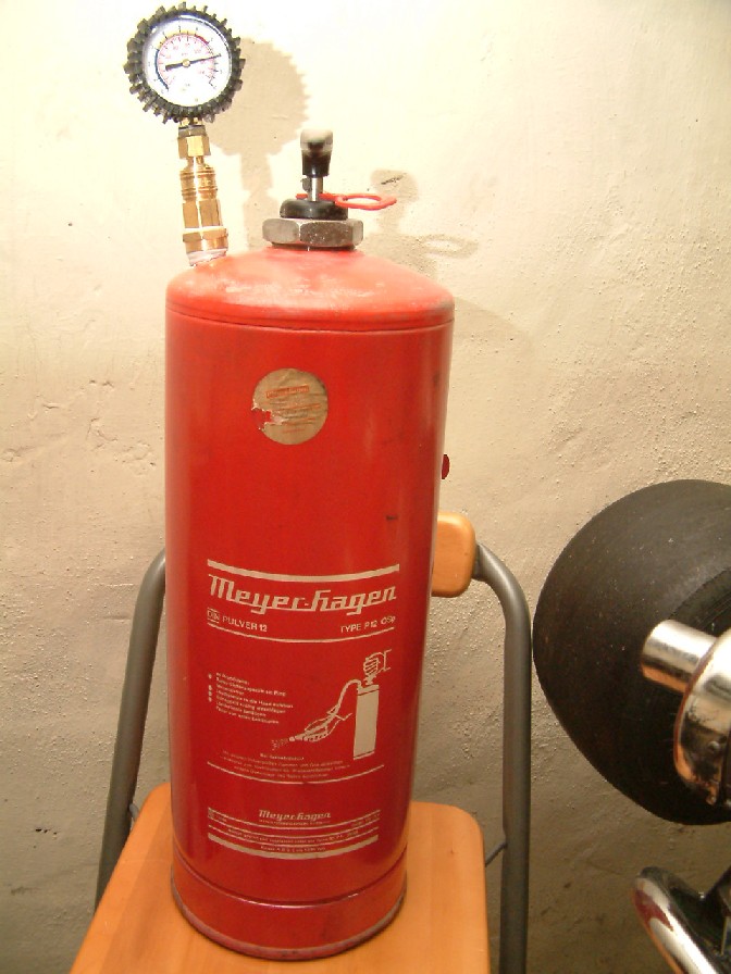

Also, ich hab grad nen 12kg Löscher ausgesondert.
Leergewicht akzeptabel. Prüfdruck 25 bar.
Jetzt muss ich mal schauen was aus dem Kopf wird, zum einen ja Tragegriff und Aufnahme der CO2 Patrone und Verschluß.
Löschschlauchanschluß umfummeln.
Ich fahr jetzt mal zu Westfalia, mal schauen, was die im Sortiment haben.

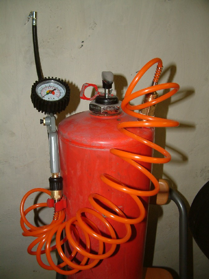

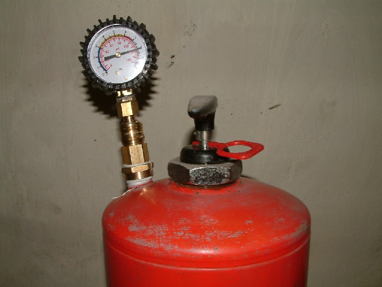

Aber, mein Behälter ist fertig, ratz-fatz.
Das Gewinde am Schlauch war 3/4", 1 Red-Stück auf 1/2" Anschluß drauf--fertisch!!! Druckmanometer in 1/2" auf 3/8 " Red-Stück.
2 Kupplungsstücke mit Tülle mit nem kurzen Schlauch als Fülladapter.
Trägt sich sehr leicht, war preiswert, kein schweißen-löten-bohren.
