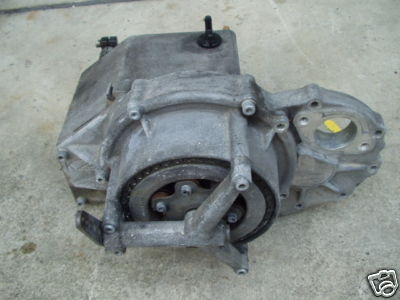

@Tom: Es sind gerade 2 KZH Getriebe in der Bucht: Einfach "KZH 125 6 Gang Getriebe" eingeben.
Projekt Zusatzgetriebe
Hier noch das Bild.
Damit sich auch ander ein Bild machen Können.
Ciao ZCORSE 8)
Ciao ZCORSE 8)
- KZH 125 6 Gang Getriebe.jpg (21.18 KiB) 1101 mal betrachtet
