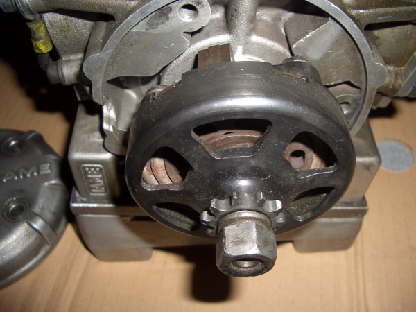

Vielen Dank für die Antworten. Macht Sinn das Kettenblatt zu entfernen... hätte ich dran denken müssen.
Ist das Ritzel platt? Verdammt... brauche ich da Spezialwerkzeug um das zu wechseln? (denke nicht, aber evtl. wegen der Kupplung?)
Muss ich dann das Lager auch wechseln oder einfach ein anderes Ritzel (Z10 oder Z11?):
http://www.prespo.de/cgi-bin/kartshop/p ... kopie&all=
Zuletzt geändert von JC1300 am 24.09.2008, 20:21, insgesamt 2-mal geändert.
Wechsel von KZH 100ccm auf K25 125ccm
Dumme Sache, aber Hortmannkupplung ist Glocke und Ritzel EIN Teil
75,00 Euro :O
Müßtest halt mal ein super Makrofoto von Ritzel machen.Obs noch geht.
Aber neues Blatt & Kette sind in kurzer Zeit verschlissen wenn du ein abgenudeltes Ritzel hast.
Dann verheizt du in kurzer Zeit die Kette, die macht auch das Blatt fertig.
Ketten 30-35 und Blatt 12 Euro, mußt du selber entscheiden, nur bekommst dann in Kürze Probleme mit der Kettenspannung, weil die Kette unterschiedlich verschleißt und dann den Locker-Fest-Effekt erzeugt.
75,00 Euro :O

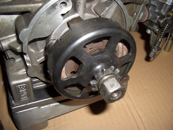

Kart steht leider an der Strecke. Somit kann ich erst am Wochenende ein Foto machen. Das sind die besten Fotos die ich finden konnte.
- CIMG4851.jpg (157.74 KiB) 872 mal betrachtet
- CIMG4858.jpg (165.94 KiB) 865 mal betrachtet

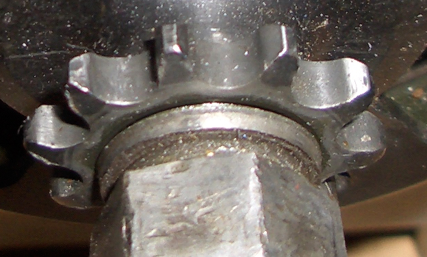

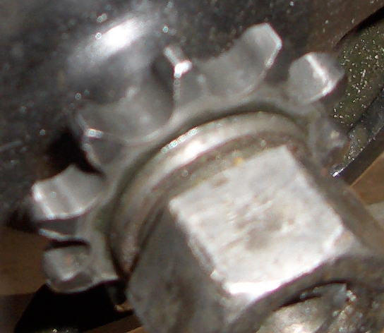

Ich möchte mich nicht 100% festlegen, besser wäre Foto im recht Winkel zum Zahn.
Würde sagen, da kannst du noch mal eine Kette riskieren, da hatte ich schon schlechtere Ritzel drauf.

Hier mal ein ausschnitt aus dem großformatigen Original-Bild. Vielleicht erkennt man da mehr:
- ritzel_2.jpg (184.46 KiB) 835 mal betrachtet
- Ritzel_1.jpg (192.54 KiB) 836 mal betrachtet
