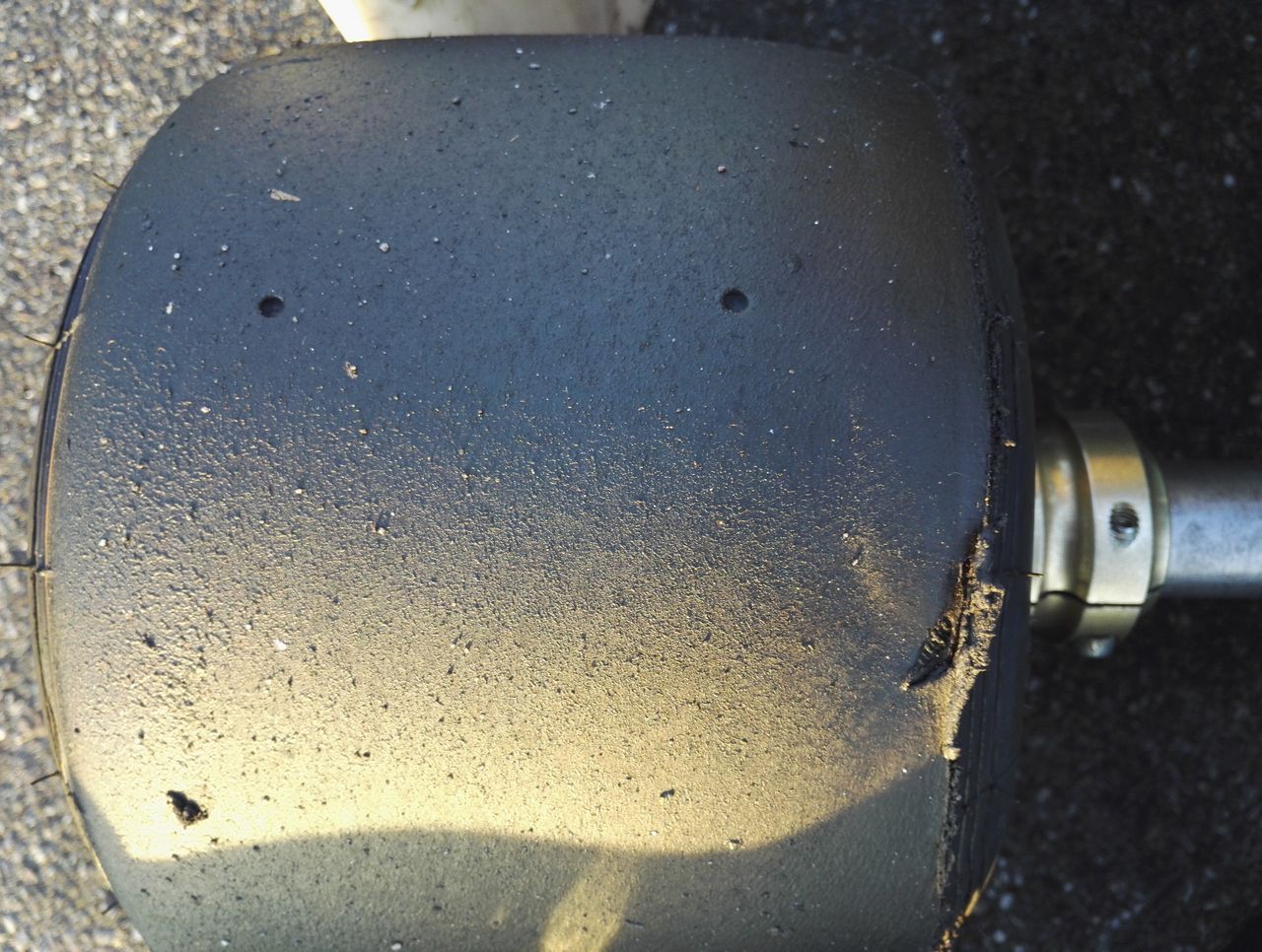

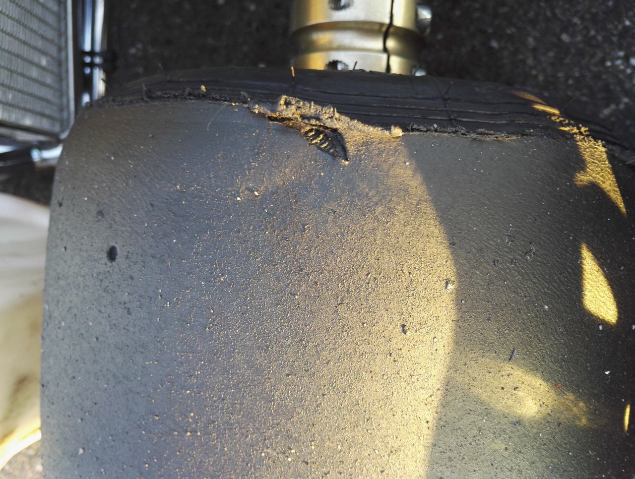

Soo, Vorgestern habe ich noch einen Reifen zerstört, wieder linke Seite, diesmal hinten. Ich weiß nicht ob von den Bildern sichtbar ist, aber die Innenseite des Reifens war komplett deformiert und am Ende hat sich gerissen.

Kann es sein, dass es um "graining" geht? Ich habe ein bisschen recherchiert und eine mögliche Lösung war den Nachlauf-Winkel zu vergrößern. Ich habe auch den Warmdruck kontrolliert - er war in Ordnung. Anscheinend aber mit den sinkenden Temperaturen und fallenden Grip soll ich wahrscheinlich auch die Geometrie anpassen...

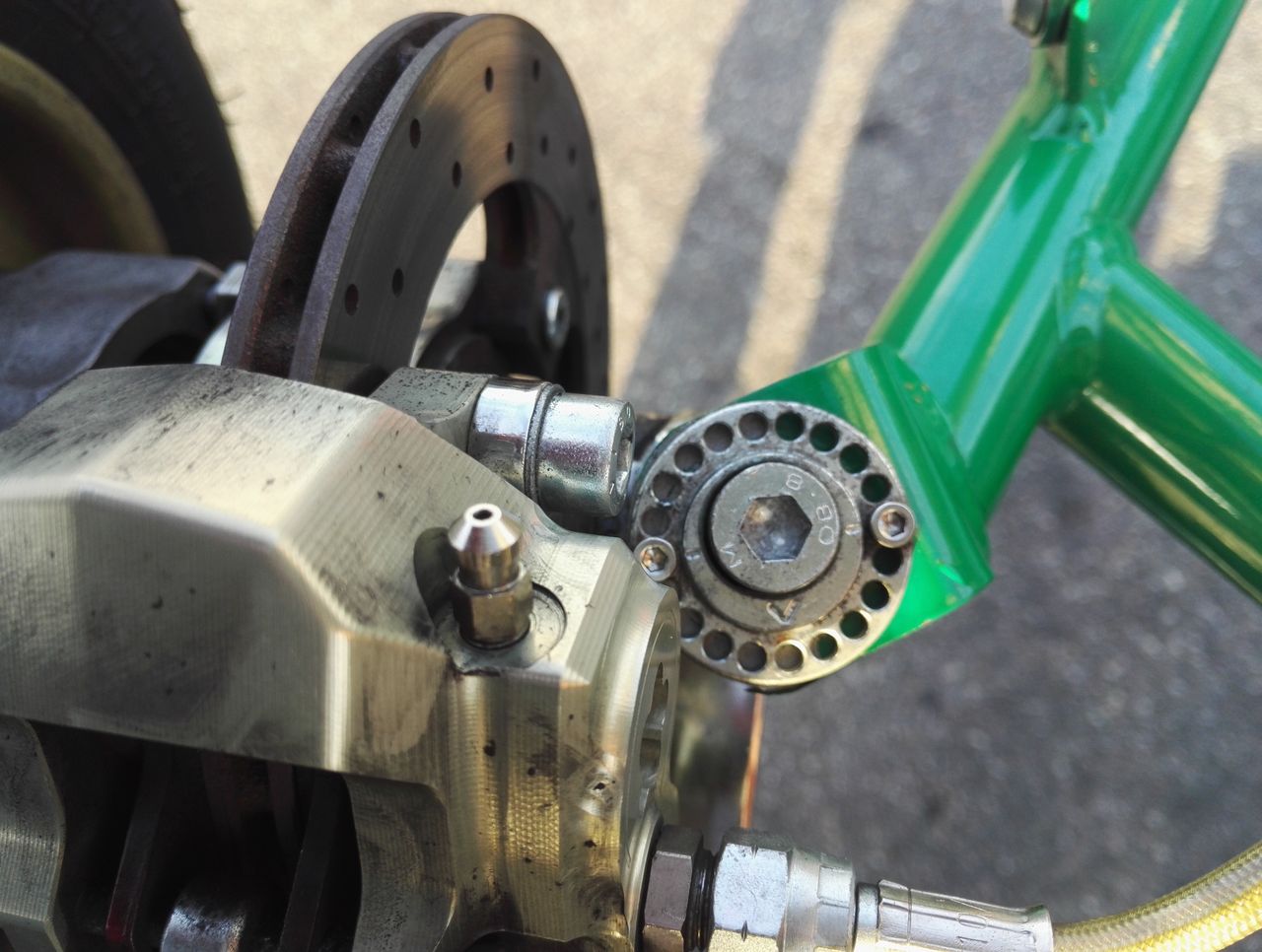

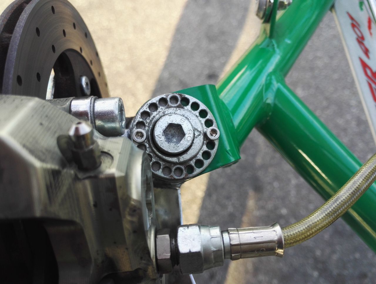

Hallo wieder,
endlich Grip hinten! Ich habe letzte Woche ein Bisschen mit der Geometrie vorne experimentiert.
Meine Ausgangssituation war folgendes (beide Exzenter zeigen nach vorne):
[attach]24844[/attach]
Mit diesem Setup fahre ich seitdem ich den Kart habe.
Die erste Einstellung, die ich probiert habe waren beide Exzenter mit 90° nach innen, also positiver Sturz:
[attach]24845[/attach]
Ich habe bewusst die extremste Position gewählt um einfach die Effekte besser zu spuren. Und die waren signifikant. Der Kart ließ sich sehr leicht in die gewünschte Position lenken, Null Untersteuern, aber auch Null Grip hinten. Es war totale Drift-Machine, machte viel Spaß zum Fahren, aber auch ziemlich langsam. Ich konnte nur eine Runde knapp unter 53 s machen und das war das Beste was ich mit diesem Setup erreicht habe.
Nächster Versuch: beide Exzenter nach hinten zeigen:
[attach]24846[/attach]
Das Grip an den Hinterräder war plötzlich da! Das Lenken war nicht soo leicht und präzise, aber von den Rundenzeiten habe ich sofort bemerkt, dass ich viel schneller bin. Und zwar nicht nur schneller, sondern auch konstanter. Zum ersten Mal konnte ich 5 Runden nacheinander zwischen 52,25 und 52,5 s machen. Ich konnte nicht meine beste Zeit verbessern (52,24) aber meine Theoretisch beste habe ich schon – 51,11. Also das Setup funktioniert definitiv besser als die frühere Position mit den beiden Exzenter nach Vorne. Als Nachteil habe ich am Ende des Tages gesehen, dass das vorne-links Rad wieder sehr hohen Verschleiß hat. Also das Grip vorne ist definitiv nicht optimal jetzt. Nächstes Mal probiere ich mit dem oberen Exzenter nach hinten und der untere nach vorne.

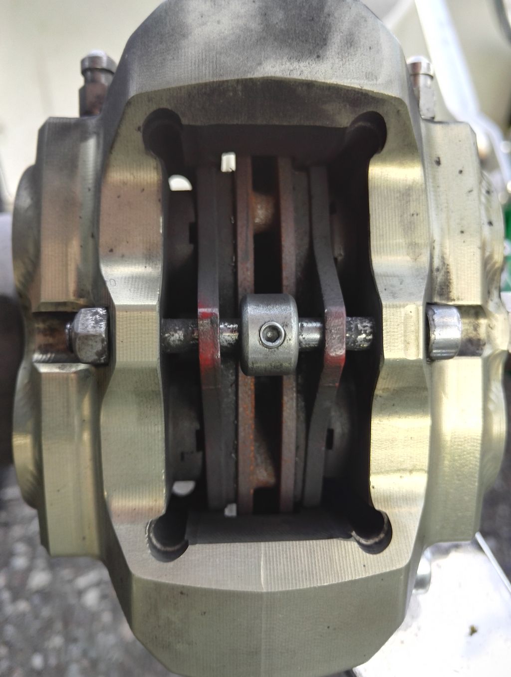

Unabhängig von der Geometrie machen mir die Bremsen vorne Sorgen. Die Bremsbeläge sind sehr ungleichmäßig verschlissen.
[attach]24847[/attach]
Ich gehe davon aus, dass sich wahrscheinlich die Kolben unterschiedlich leicht bewegen. Hat jemand Erfahrungen mit den BSS Bremsen von Tony? Im Winter werde ich die definitiv revidieren.

Das mit der Bremse haben wir auch an unserem Tony so gehabt . War zwar die Hinterradbremse also die BSD aber mit gleichen Problemen. Habe die Bremse einmal überholt mit neuen kolben und Manschetten und jetzt nutzen sich die Beläge gleichmäßig ab.
Habe mir direkt 2 Sets gekauft mit allem was man zur Revision benötigt. Ca 30 Euro pro Satz. Also billiger als alle Nase lang neue Beläge kaufen .

[quote='TONY83','index.php?page=Thread&postID=306288#post306288']Das mit der Bremse haben wir auch an unserem Tony so gehabt . War zwar die Hinterradbremse also die BSD aber mit gleichen Problemen. Habe die Bremse einmal überholt mit neuen kolben und Manschetten und jetzt nutzen sich die Beläge gleichmäßig ab.
Habe mir direkt 2 Sets gekauft mit allem was man zur Revision benötigt. Ca 30 Euro pro Satz. Also billiger als alle Nase lang neue Beläge kaufen .[/quote]
Alles klar. Genau das werde ich auch im Winter machen.
