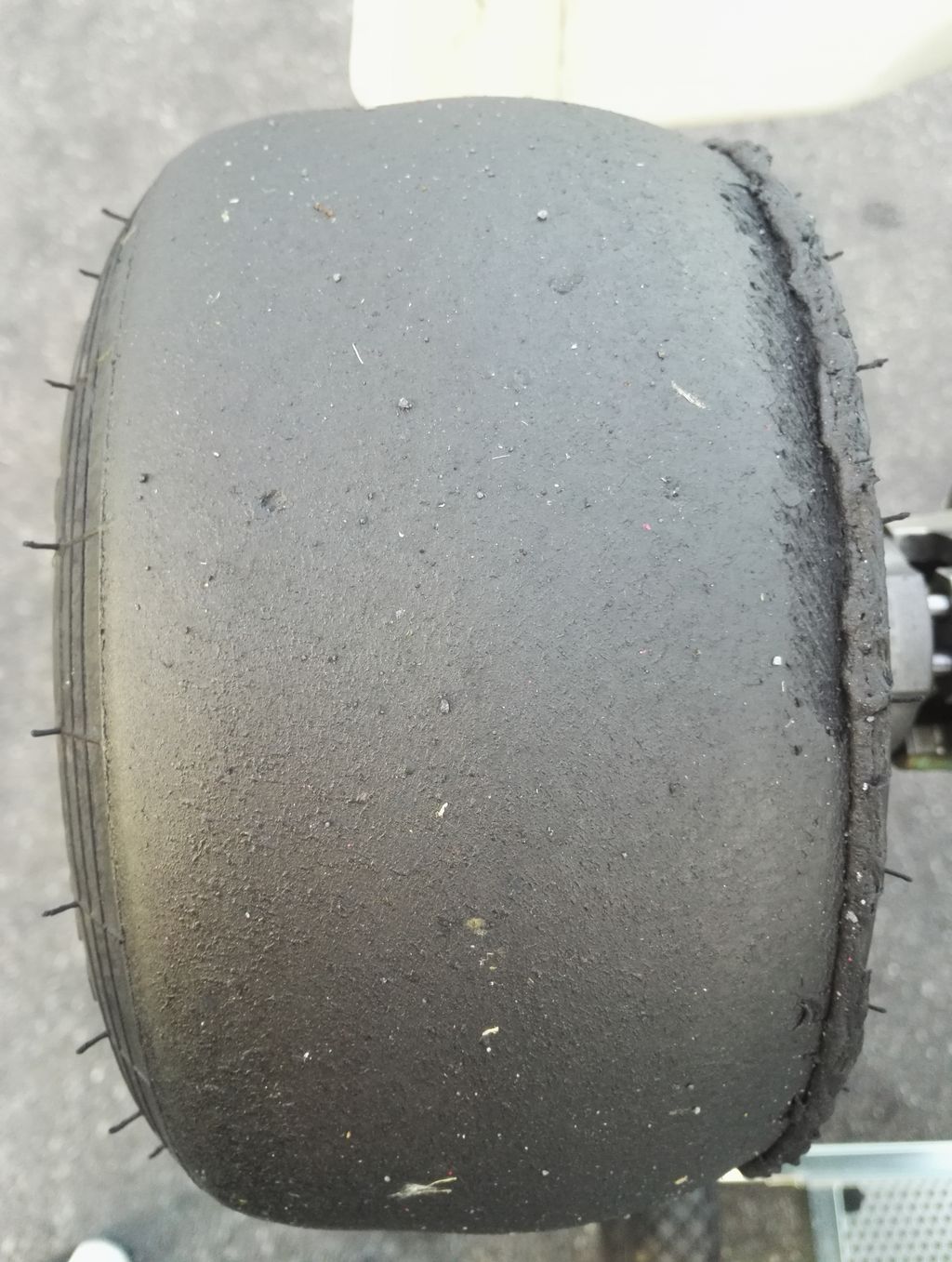

Soo, letzte Woche war wieder soweit und diesmal viel besser. Ich habe endlich den Boden sicher befestigt (ich habe die problematische Schraube umgedreht wie Müschel vorgeschlagen hat). Weil die Schraube aber ziemlich geschliffen war und ich keine andere hatte, sollte ich mich von der Gummi-Scheibe verzichten. Das habe ich sofort bemerkt – die Vibrationen am Boden sind enorm gestiegen. Es ist der Wahnsinn wie viel ein kleines Gummi-Stück ausmacht. Ich finde eine längere Schraube und montiere ich es wieder.
Auch beim Sitz sind die Vibrationen gestiegen bei der Wiedermontage der dort fehlenden Schraube. Vielleicht steht der Sitz unter leichte Spannung…
Ansonsten konnte ich meine beste Zeit wieder ein bisschen verbessern und liegt jetzt bei 52,24s aber ich glaube mit dem Reifen ist nicht viel mehr möglich bei mir… Interessant ist, dass anscheinend bei mir der linke Vorderreifen am meisten belastet ist. Ich dachte der linke Hinterreifen aber der sieht viel besser aus. Eigentlich alle 3 sehen viel besser aus…
[attach]24763[/attach]

dann würde ich vermuten dass du entweder zuviel sturz vorne links fährst oder der sitz vllt zu weit vorne verbaut ist.
Neu- oder Gebrauchtkart für Anfänger
Sieht für mich nach starkem untersteuern, in Verbindung mit langezogenden schnellen Rechtskurven aus.
