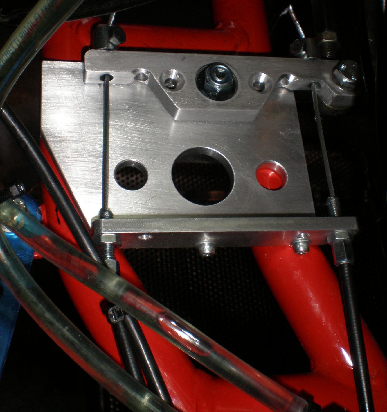

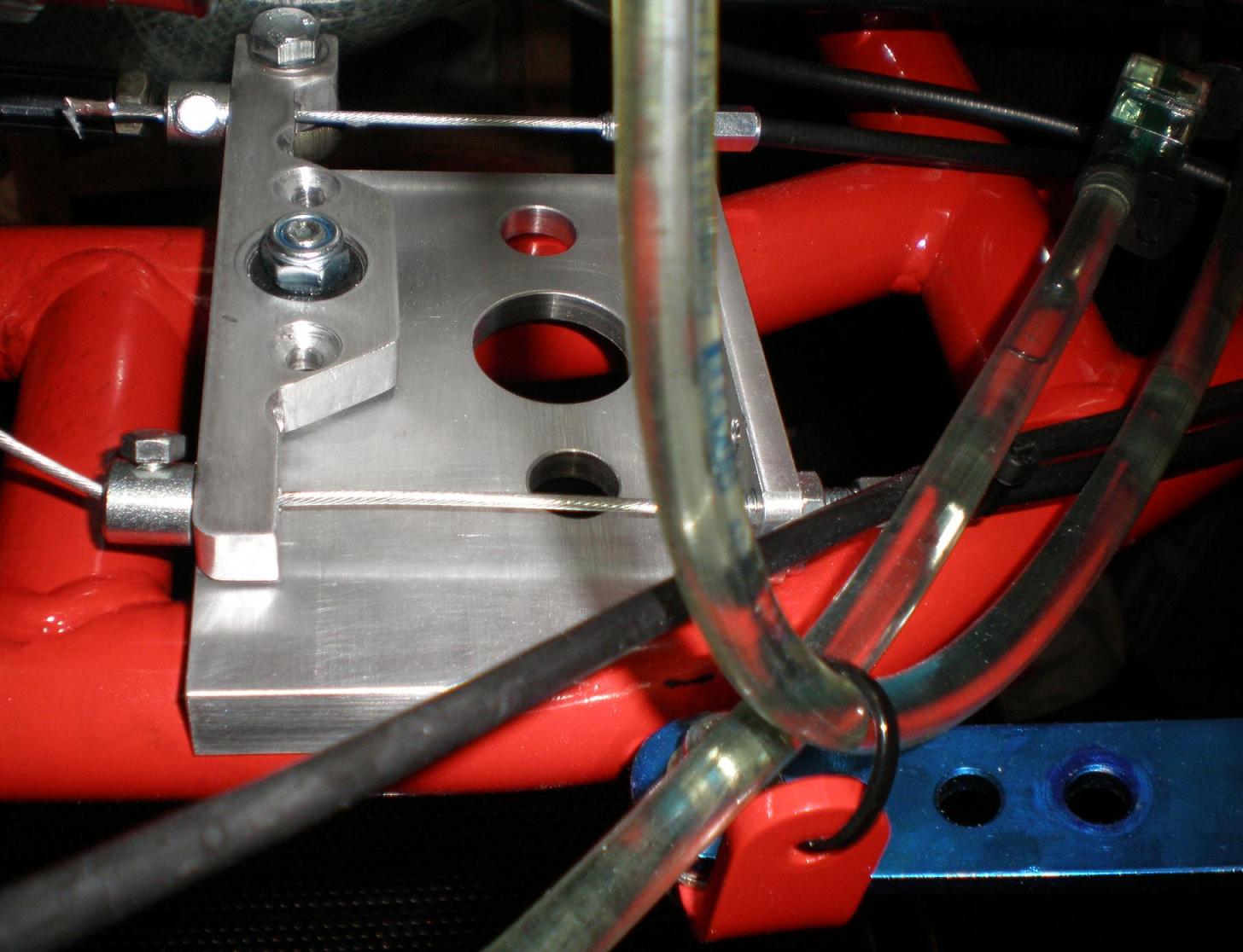

so wie es Karkar hier auch schon beschrieben hat. Ist die gleiche Wippe, nur nun auf der CNC komplett maschinell gefertigt. Werd nun auch noch vor dem Motor eine zweite Wippe entwerfen so dass die Möglichkeit besteht das man einen kürzeren Schaltweg erhält. Gibt dann also 2 Varianten. Einmal den etwas längeren Schaltweg (geht leichter, dafür Weg LÄNGER) oder den etwas kürzeren Schaltweg (geht etwas schwerer, dafür Weg KÜRZER). Je nachdem werde ich dann später mal eine Übersetzung rausbringen wo man beides Stecken kann (also je 2 Bohrungen für einmal langer und kurzer Weg, so dass es sich jeder selber Stecken kann wie es ihm lieber ist!). Bin da aber noch ein wenig am bauen das ich noch ein Optimum rausbringe. Ausbaubar ist diese Wippe auf jedenfall immer, das heißt man bleibt nie auf dem alten Stand wenn man mal die Grundkonstruktion hat! Mit der jetzigen Schaltübersetzung lassen sich die Schaltvorgänge Butterweich und ohne viel Kraftaufwand schalten!

Sieht sauber aus. Gut gemacht

Hier nun endlich die versprochenen Bilder :D

Ich kann mich da LFcom nur anschließen, sieht wirklich super aus! Hätte ich einen Schalter würde ich mir ziemlich sicher soeine Wippe zulegen.

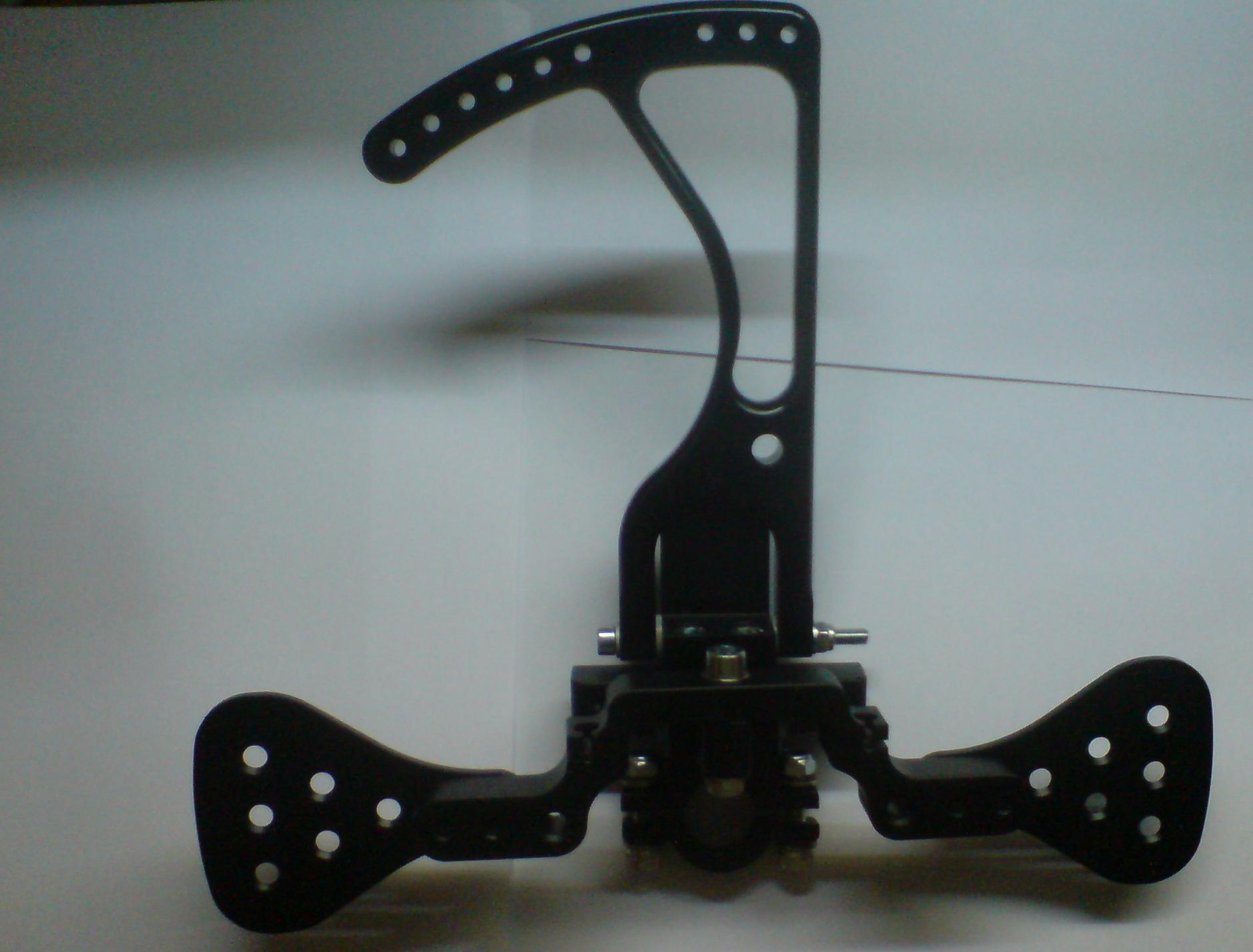

Hier mal was in schwarz :D

Da ich mal wieder eine PN bekommen habe, jetzt mal an alle die Frage: Wer hätte denn mal interesse eine zu testen?

Hi hätte interesse an deine schaltwippe für ein schaltkart.
Ist es möglich sowas zu testen oder zu kaufen
