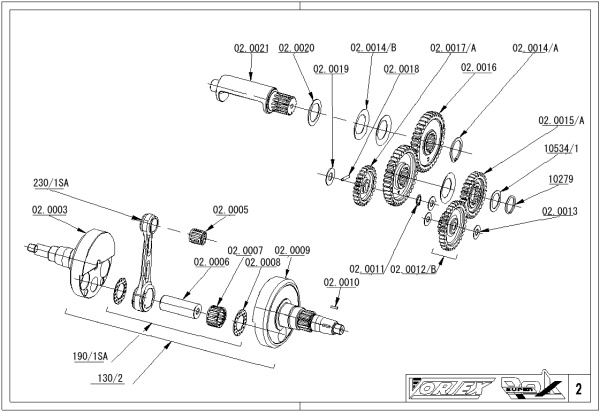

so fahre ja den rok ohne die WaPU. Also mann kann die welle drinne wenn man auf die externe wasserpumpe umbaut. hab aber trotzdem raus, vribrationen sind nicht so stark, vllt wenn der motor noch kalt ist merkt man das, aber wenn der motor auf betriebstemperatur ist, spürt man nichts mehr. mit der WaPU. ich musste die räder stutzen weil sonst der durchfluss leidet. mehr muss man da nicht machen. die simmerringe bleiben wie sie sind. so das mitm öl. das problem ist wenn man nur die zahnräder von der Wasserpumpe wegnimmt. bleibt die hälfte des gehäuses leer, d.h. dort sammelt sich das ganze öl, und gelangt nicht mehr ordentlich zu den Zahnrädern der Ausgleichswelle, und naja zu wenig öl dann wisst ihr was passiert. hab noch den aufbau der zahnräder beigefügt. wenn man nur die zahräder der WaPu rausnimmt( 3 kleine) bleiben nur die 2 großen für die Welle

Beitrag von 4star »
@Atom1kk
Hast du noch mehr von diesen schönen Explosionszeichnungen? auch für den ROK?

Also am besten ist es wohl WaPu und Ausgleichswelle still zulegen. Man hat keine Probleme mehr damit. Öl braucht man auch keines mehr einfüllen und die lästige Wartung entfällt.

Beitrag von Atom1kk »
genau, aber ich würds aus dem grund schonmal machen, da die zahnräder kaputtgehen können, was mir passiert ist und großen schaden anrichten können, zum glück erspart geblieben.
@4strar http://www.koene.com/partsjuniorrok-c-2 ... 9_212.html
