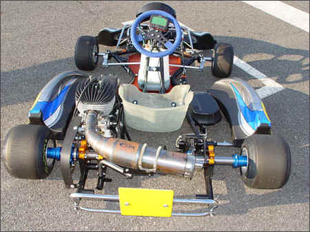

zcorse
Beiträge: 1550
Wohnort: Schweiz
Iame K25 Auspuff ?
Beitrag von zcorse »
Hier eine idee
ciao ZCORSE 8)
