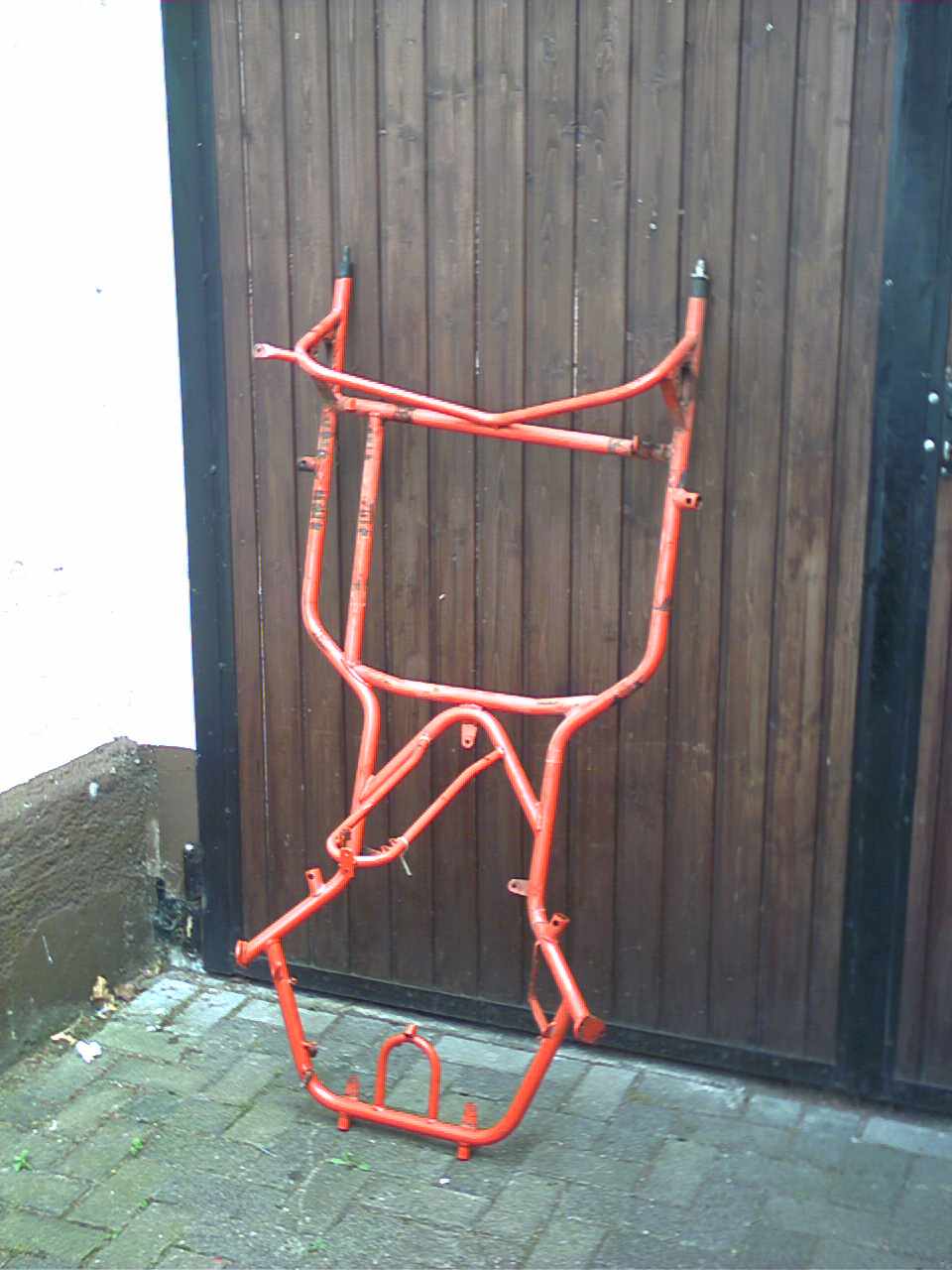

So jetzt ist es ganz auseinander! Jetzt gehen morgen die Teile zum Verchromen, die Felgen bekommen neue Reifen, Motor ist soweit auch i.O. ....jo und neue Schrauben. Naja etwas Arbeit ist es noch
- dino rahmen.jpg (89.61 KiB) 718 mal betrachtet

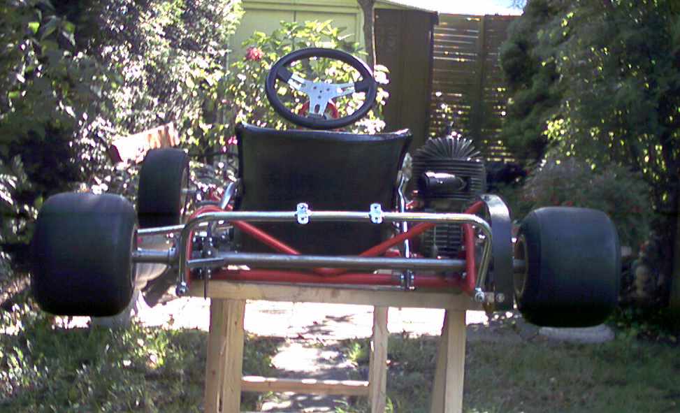

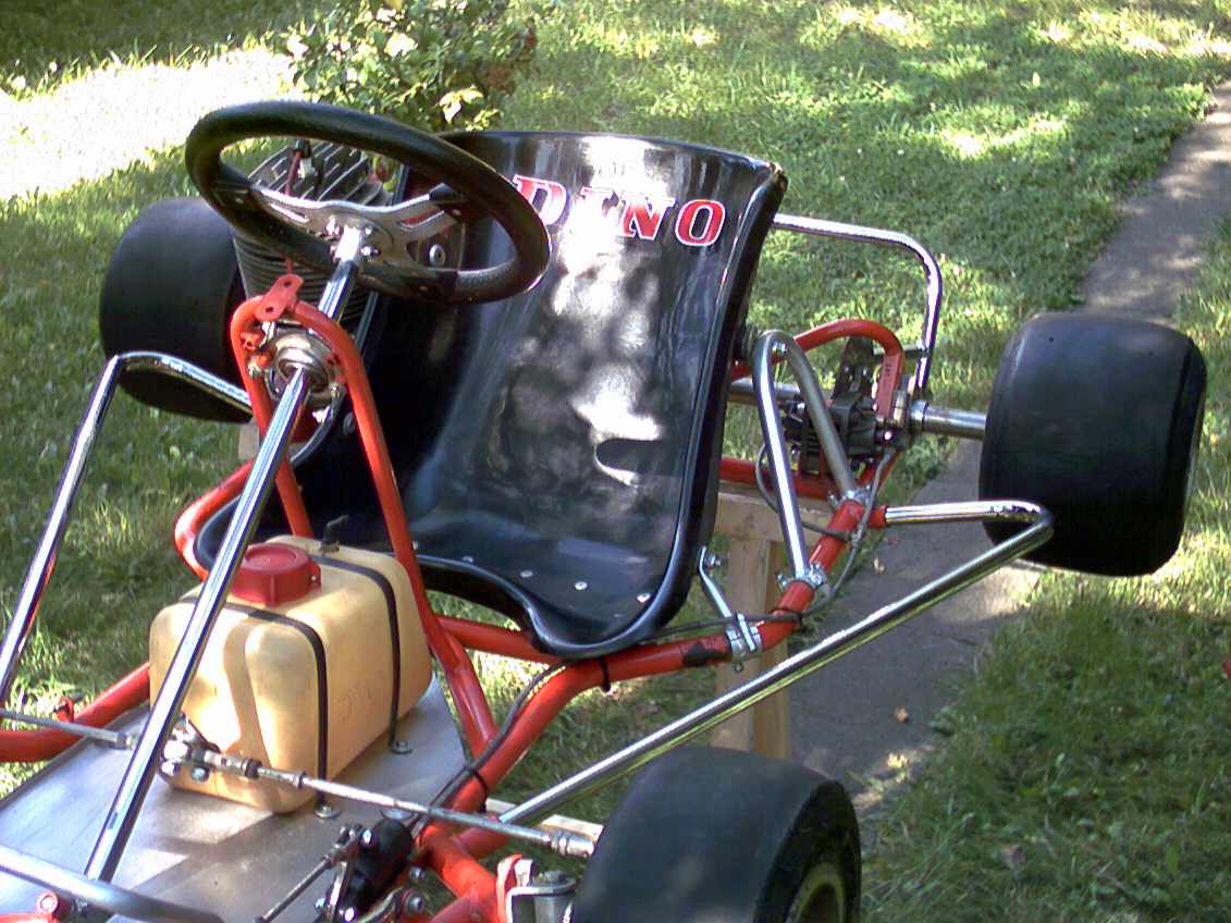

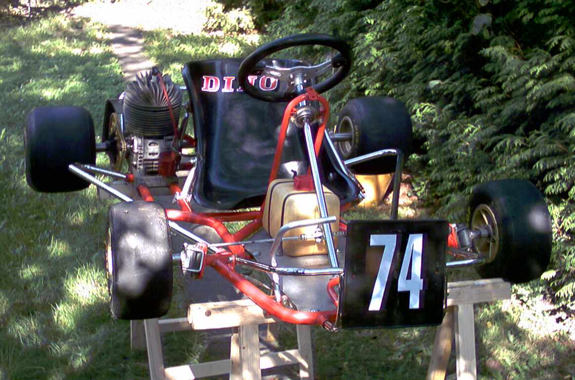

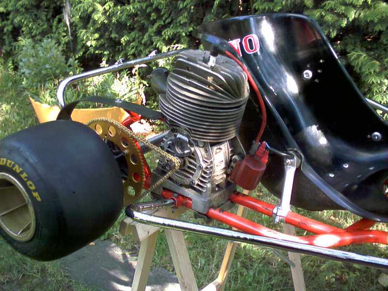

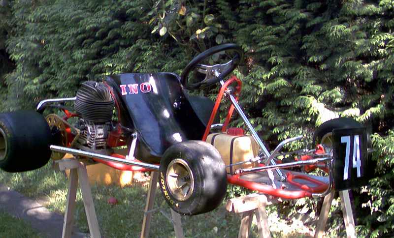

Hallo Leute!
Einige Zeit ist vergangen! Aber stolz kann ich jetzt verkünden das mein Kart zu 80% fertig ist! Lediglich Auspuff und Vergaser müssen noch dran, dann kann geheitzt werden wie damals vor 20-30Jahren.
Schaut euch die Bilder an! Es ist alles soweit im Original Zustand - außer die Reifen das sind Dunlop SL6.

- PHOT0008.jpg (69.26 KiB) 678 mal betrachtet
- PHOT0006.jpg (118.18 KiB) 672 mal betrachtet
- PHOT0003.jpg (70 KiB) 695 mal betrachtet
- PHOT0002.jpg (108.82 KiB) 677 mal betrachtet
- PHOT0001.jpg (62.96 KiB) 682 mal betrachtet
