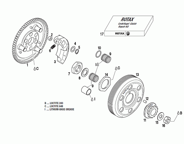

Kann noch jemand was zum Loctite sagen, da eure Empfehlungen den Empfehlungen der offiziellen Explosionszeichnung widersprechen.

Da widerspricht sich gar nichts!
Der Starterkranz wird auf die Kurbelwelle mit Buchsen- und Lager Kleber Loctite 648 geklebt.
Das Ritzel in die Trommel mit der 28er Mutter ebenfalls.
Die äußerste Mutter. die die Trommel auf der Kurbelwelle hält wird mit Schraubensicherung mittelfest Loctite 243 gesichert.
Wenn man das so macht wird es keine Probleme geben.
Diese Vorgehensweise entspricht dem aktuellen ROTAX Ersatzteilmanual vom Februar 2010 und wurde seit X-Jahren nicht geändert.

gemeint war folgende Explosionszeichung: Kupplung
und ich hatte ja nach der äußersten Mutter gefragt.
Hier steht eben Loctite 221, deswegen war ich etwas verwundert.
Bin aber gerne bereit euch zu glauben.

Und hier das gleiche Bild aus der aktuellen Liste:
Nimm 648 und 243 an den dafür vorgesehenen Stellen und gut isses - OK?

@chla987
Genau soo ist es wie Boora zu 100% beschrieben hat.
Ne kleine Ergänzung:
Beachte auch die Drehmomente und auch (I) wird auch gerne falsch gemacht
Lithium Fett

ok, vielen Dank für die kompetenten Antworten!!
Werde das beachten.
