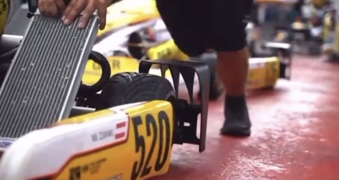

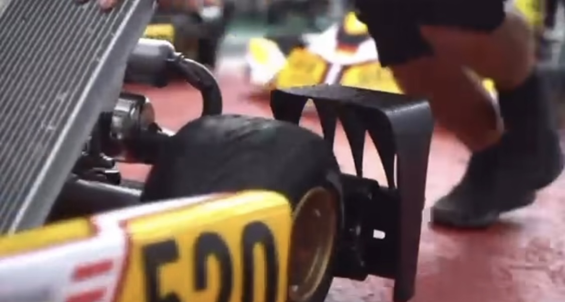

Das System ist scheinbar ein mehr oder weniger gut vorbereiteter Versuchsträger, welcher noch reichlich Serientauglichkeit benötigt.
Weil die abstützenden Rollen scheinbar nicht zum Reifendurchmesser passen ist der Halter des HAS nicht komplett auf Anschlag eingeschoben. Das Zusatzteil ist von hinten verschraubt und scheinbar in der Breite verstellbar.
Man sieht die Spuren vorheriger Montageposition.
Warum Kleberspuren zu sehen sind, kann man sich mal Gedanken machen. Vermutlich weil die Verschraubung nicht gut genug gehalten hat.
Das finale Teil sieht sicher noch ein bisschen anders aus.
Die Wirksamkeit der Maßnahme hat niemand von uns gesehen. Ich unterstelle da hat man sich Gedanken gemacht und wenn es wunschgemäß funktioniert, ok.
Sicherheit schlägt Schönheit.
Jeder nicht gebrochene Knochen ist besser als ein Schönheitspreis.
Es könnte morgen der eigene Knochen sein.

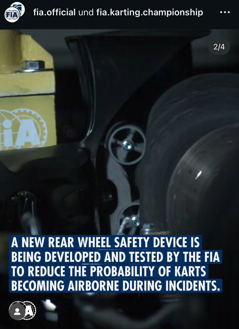

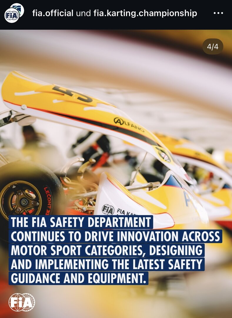

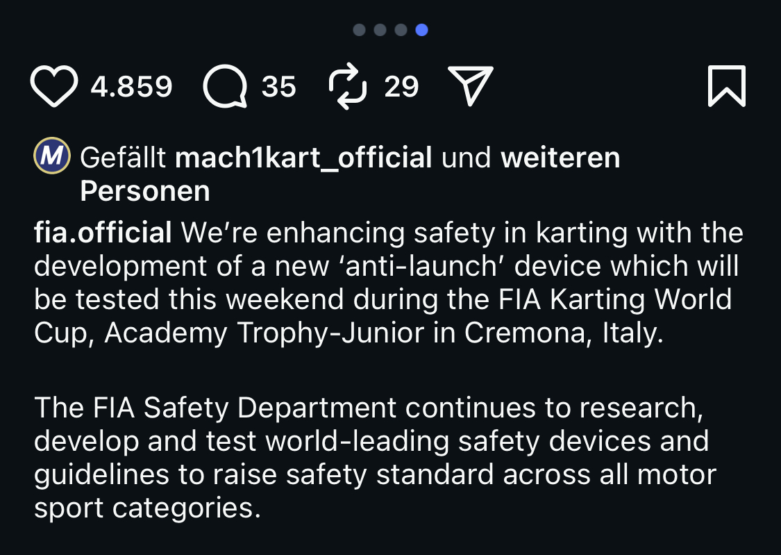

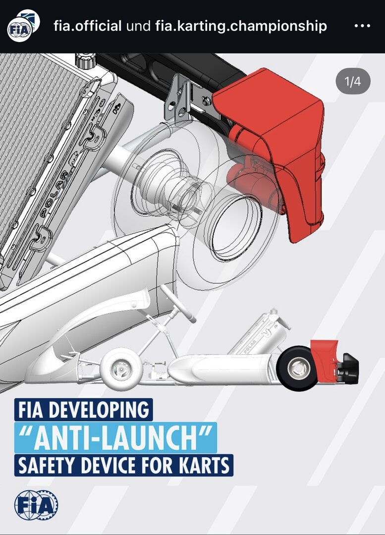

Es gibt Neuigkeiten von der FIA zu dem Thema.
Hier der Link zu FIA Homepage…
https://www.fiakarting.com/news/fia-str ... nch-device
Die Bilder / Screenshots sind von der
FIA Instagram Page…(Hoffe ist keine Pixel Party )

Gerade auf Insta gesehen … in Kombination mit dem Regen-Setup sieht das echt schlimm aus und man fragt sich, ob das nicht sogar ein zusätzliches Sicherheitsrisiko darstellt ?!
Bin gespannt, ob sich das Teil durchsetzt...
