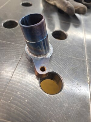

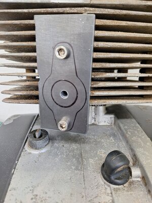

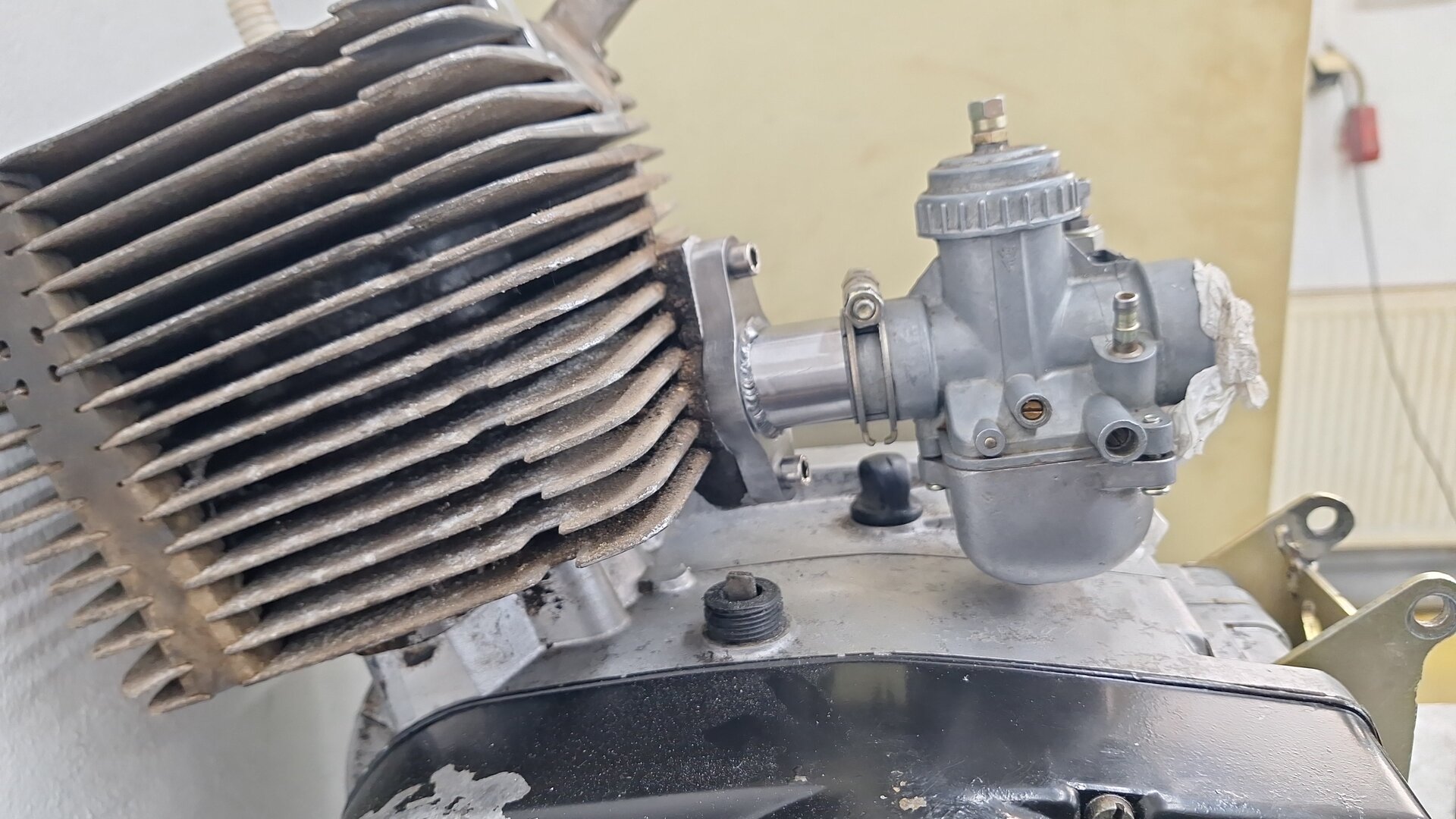

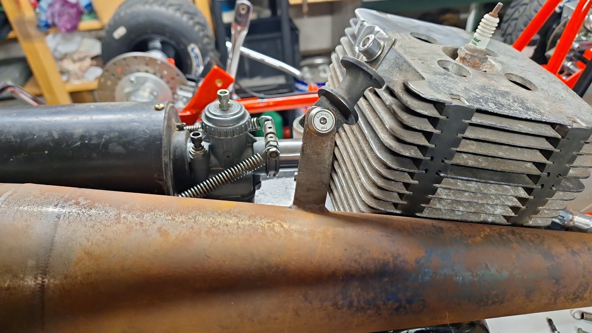

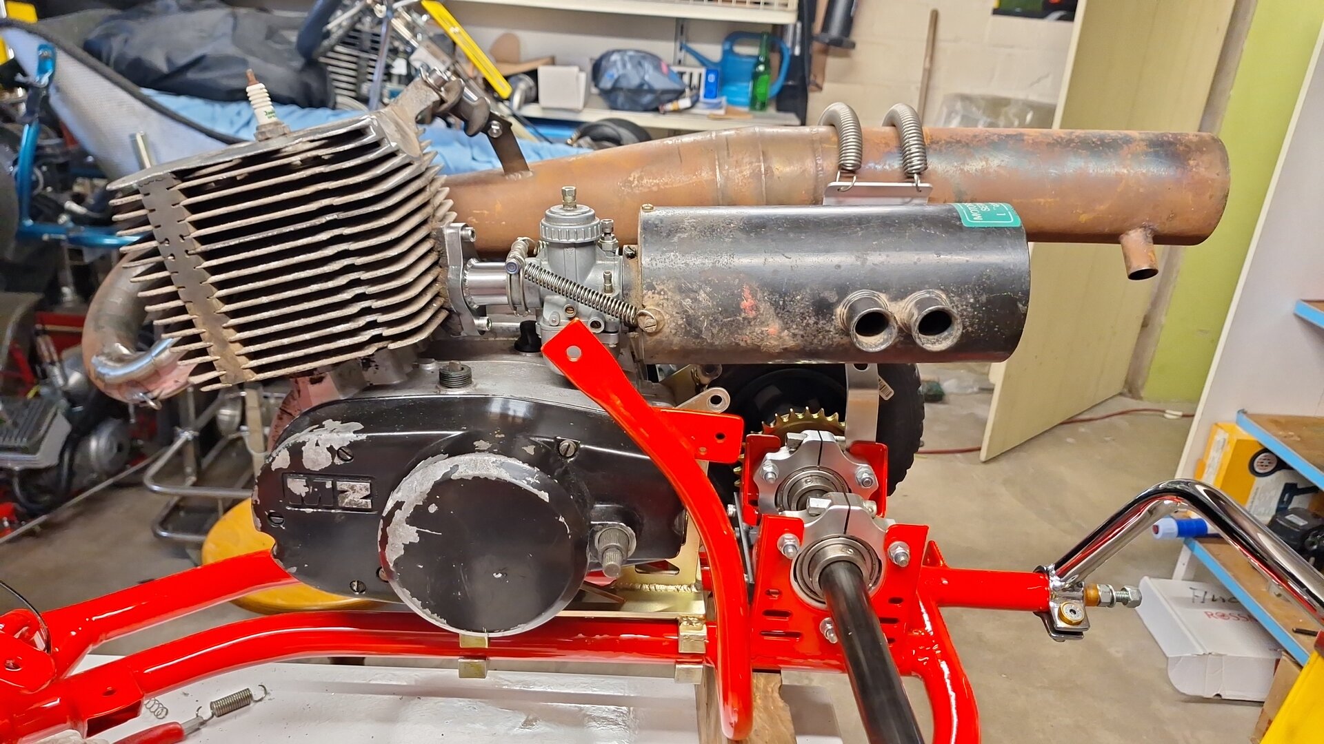

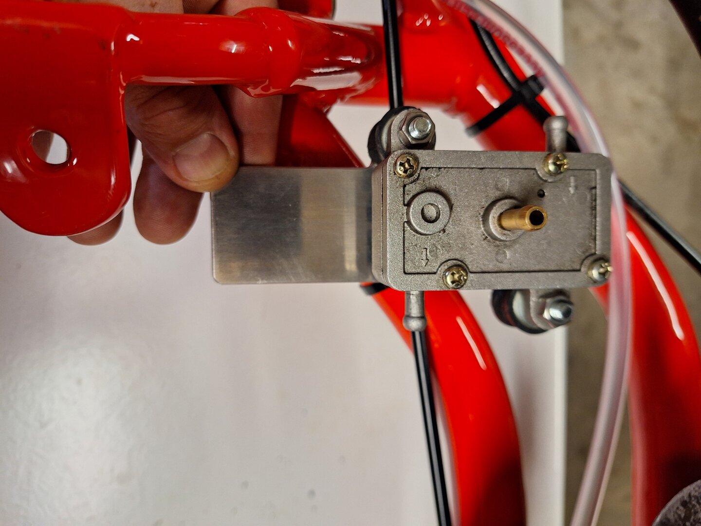

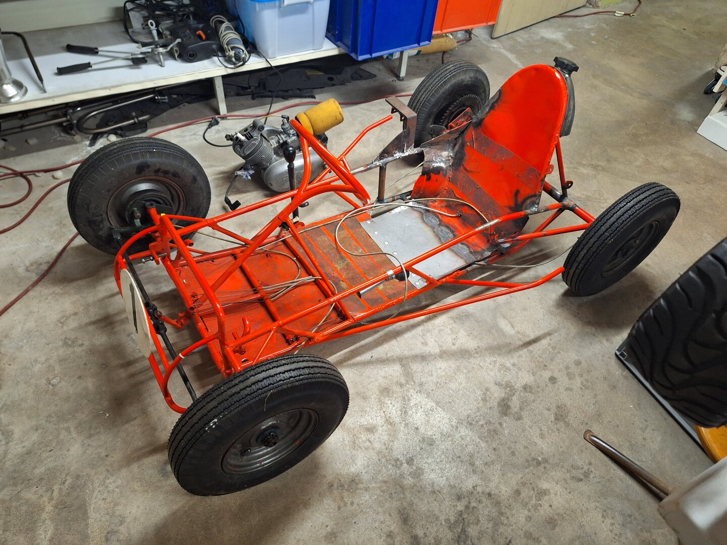

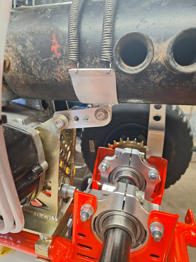

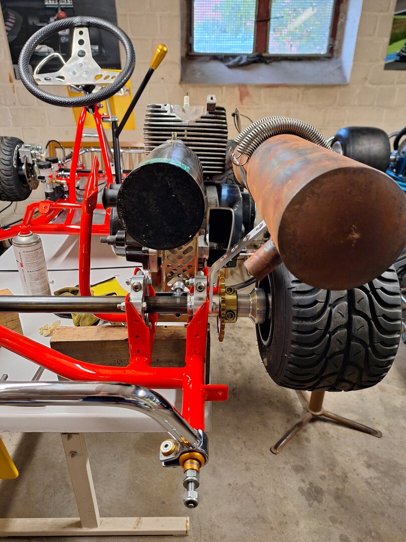

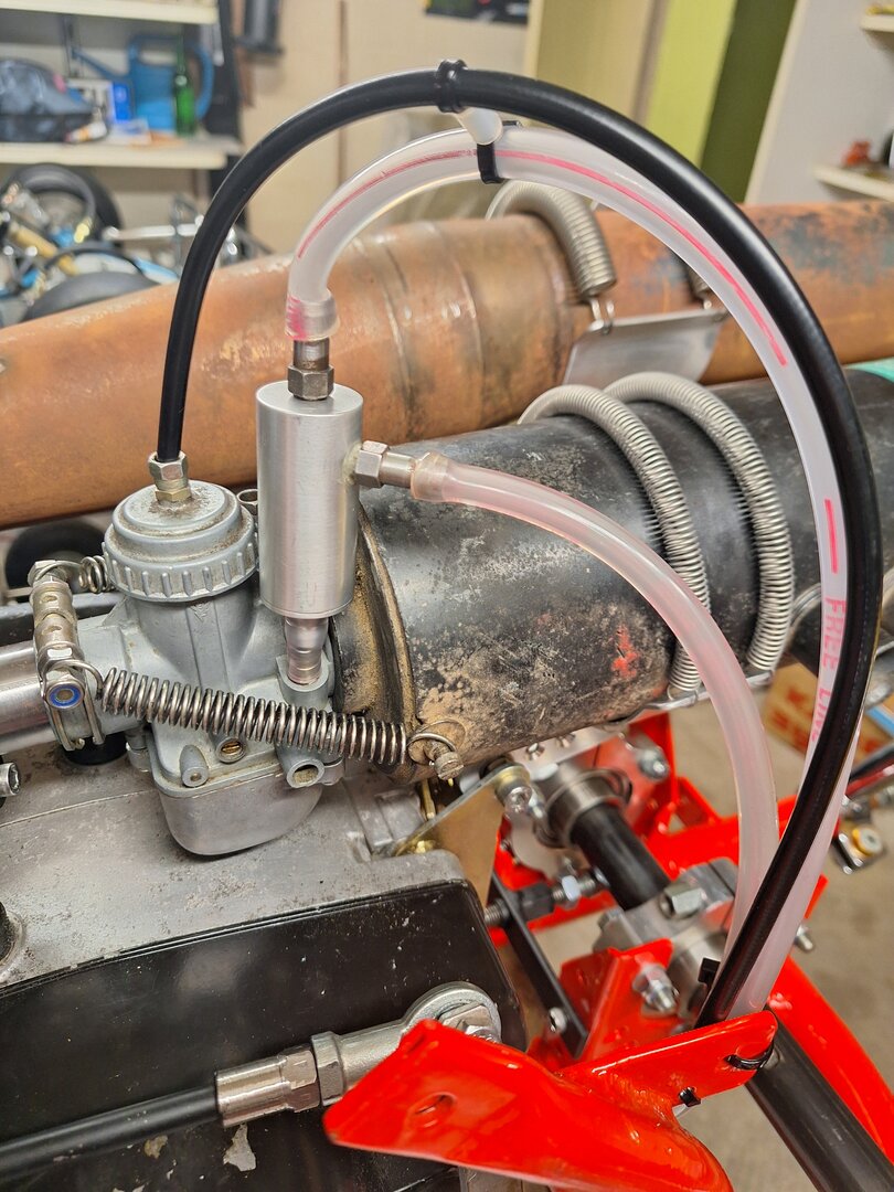

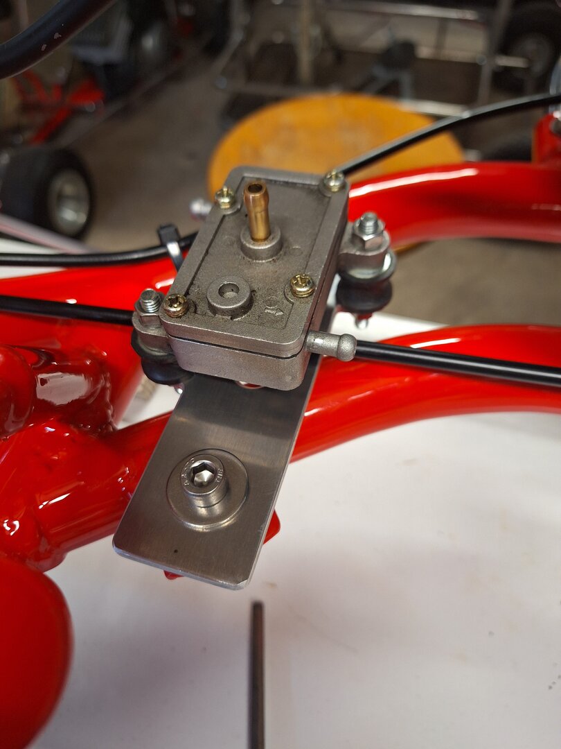

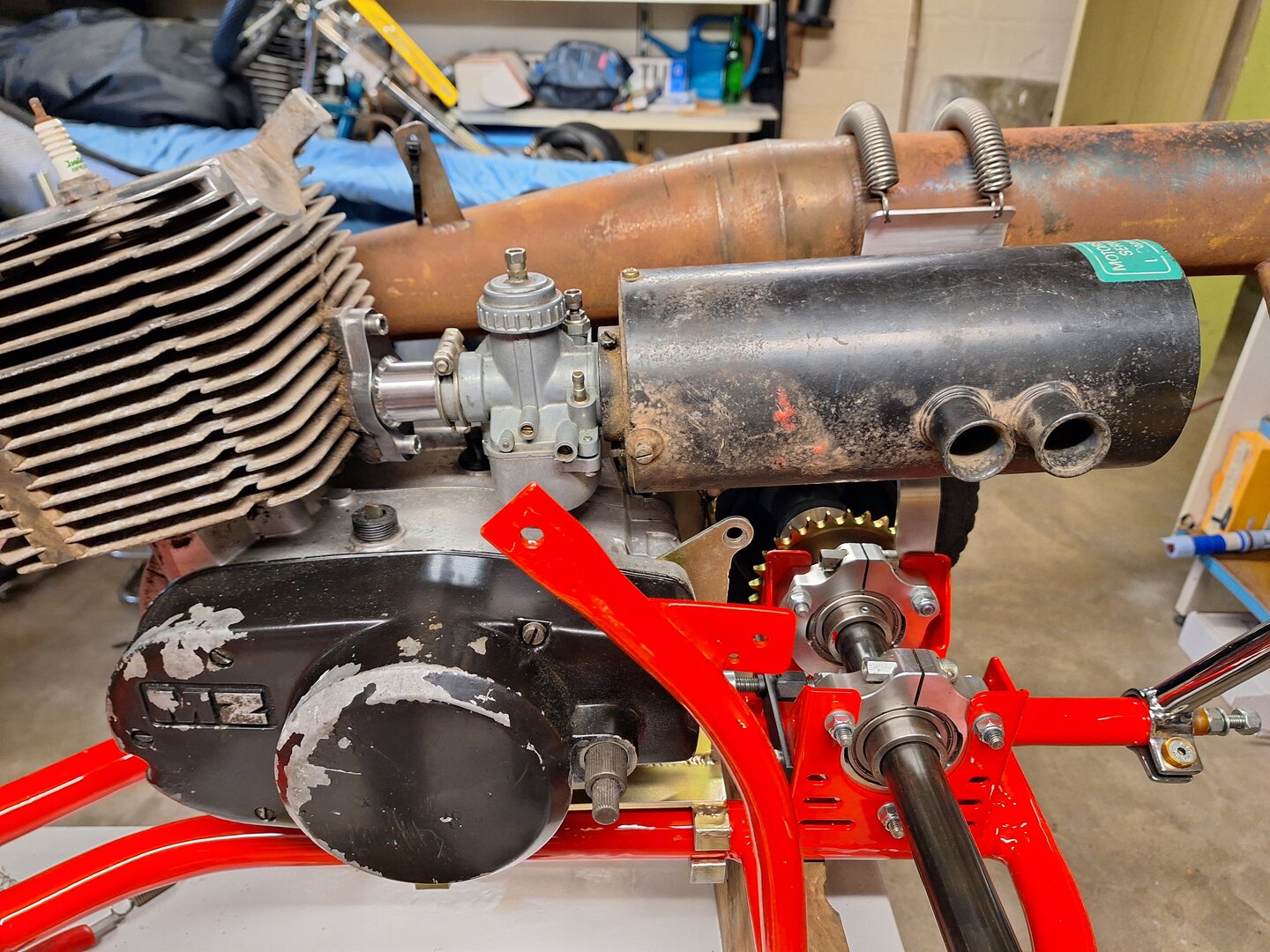

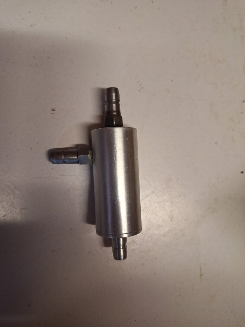

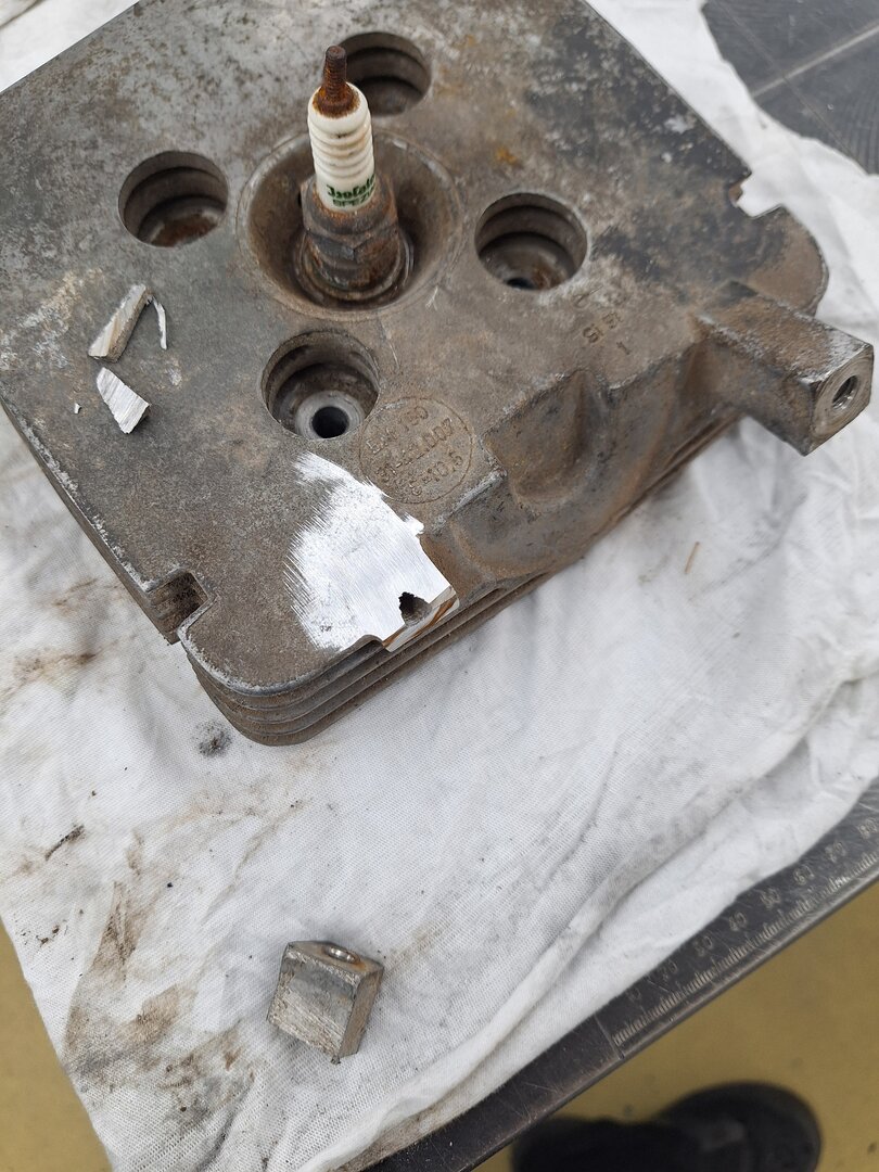

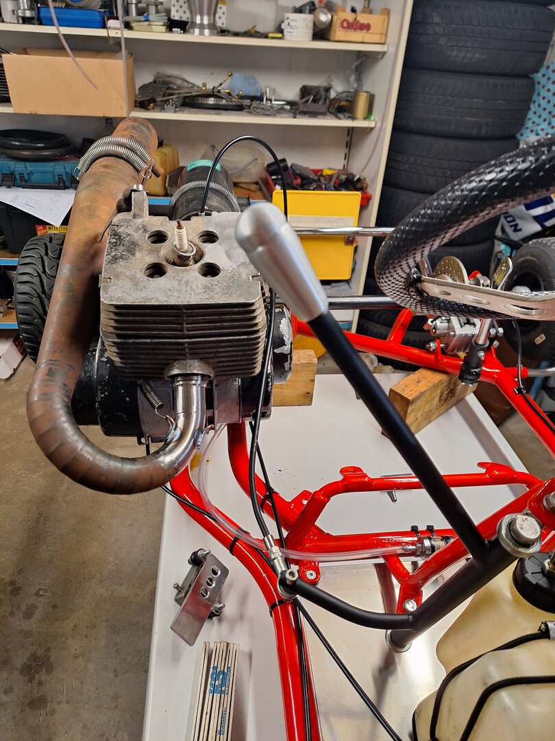

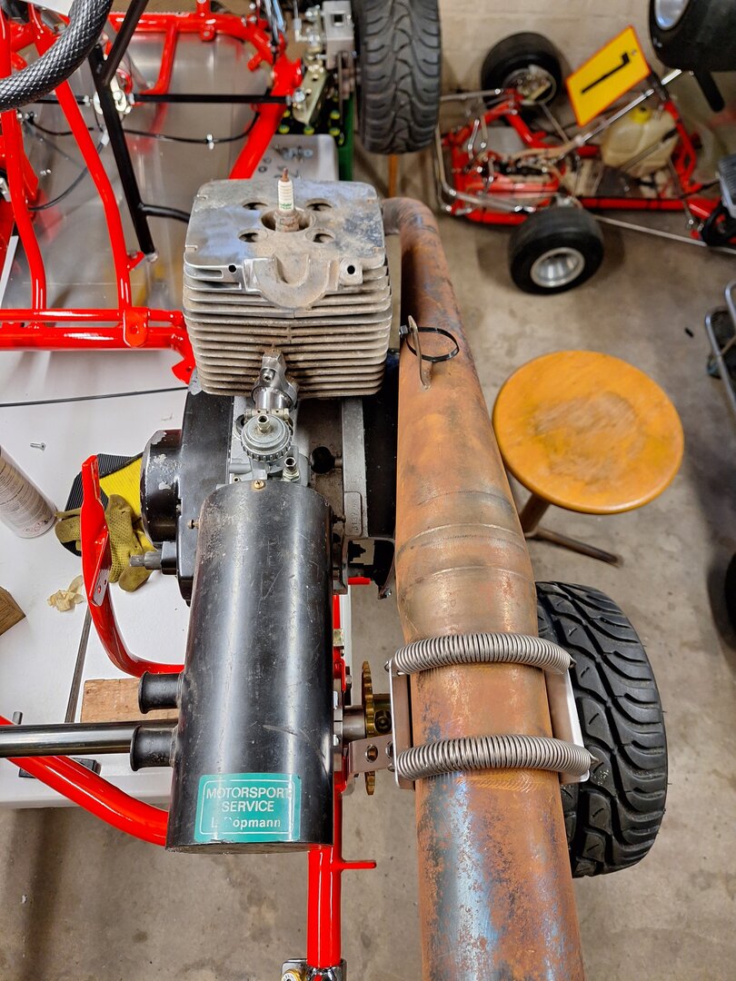

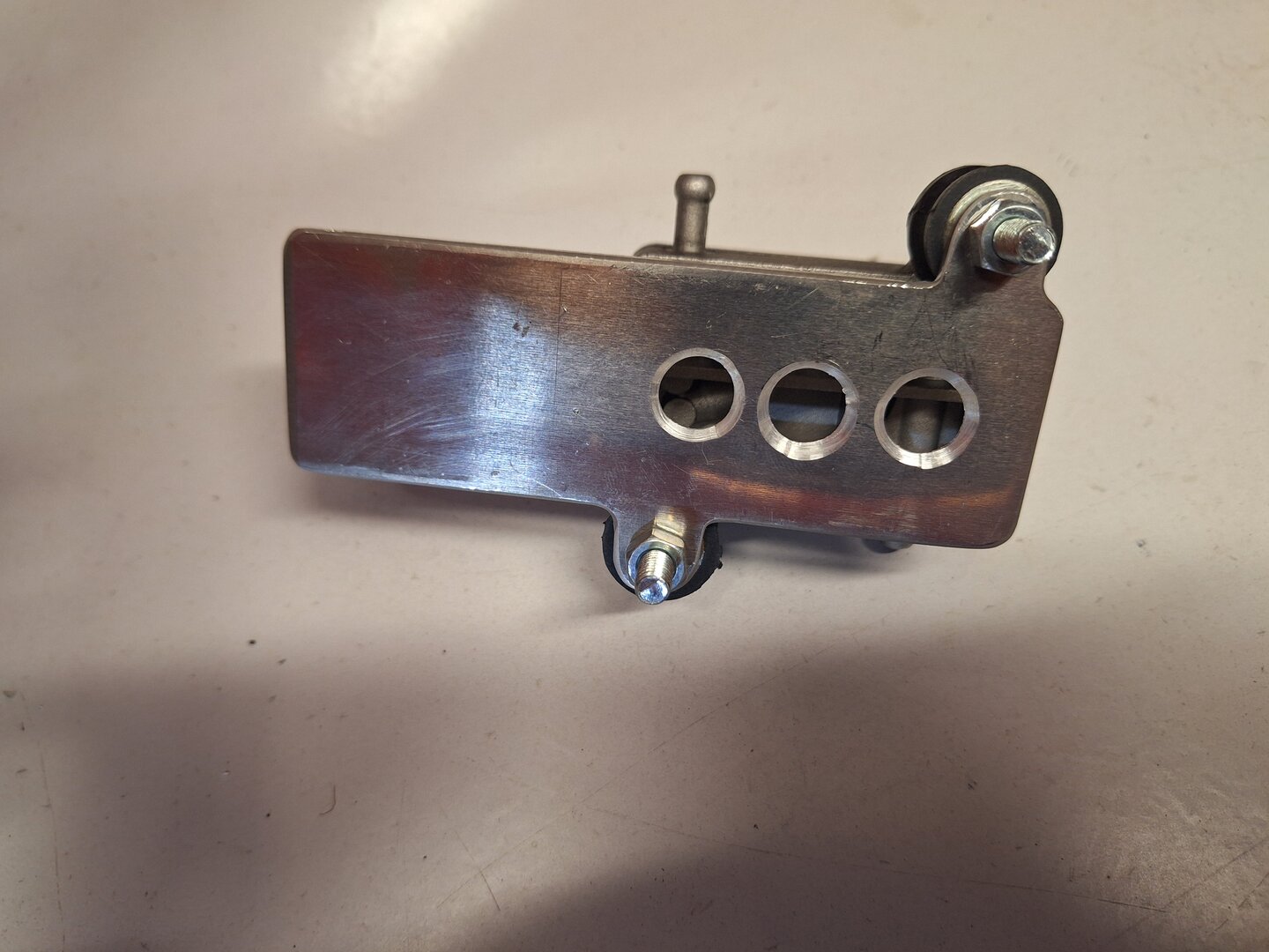

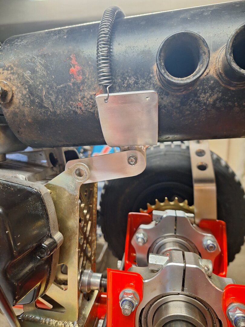

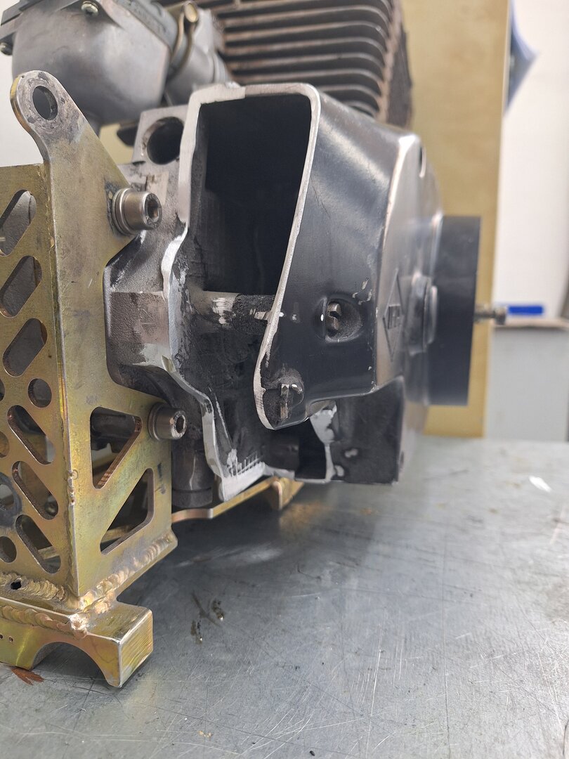

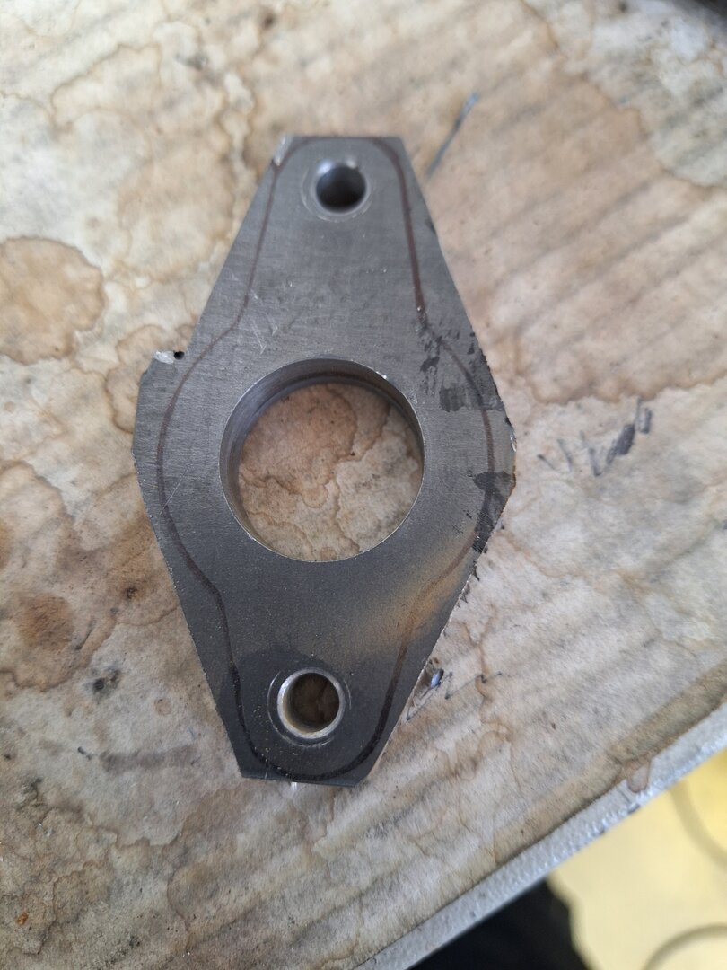

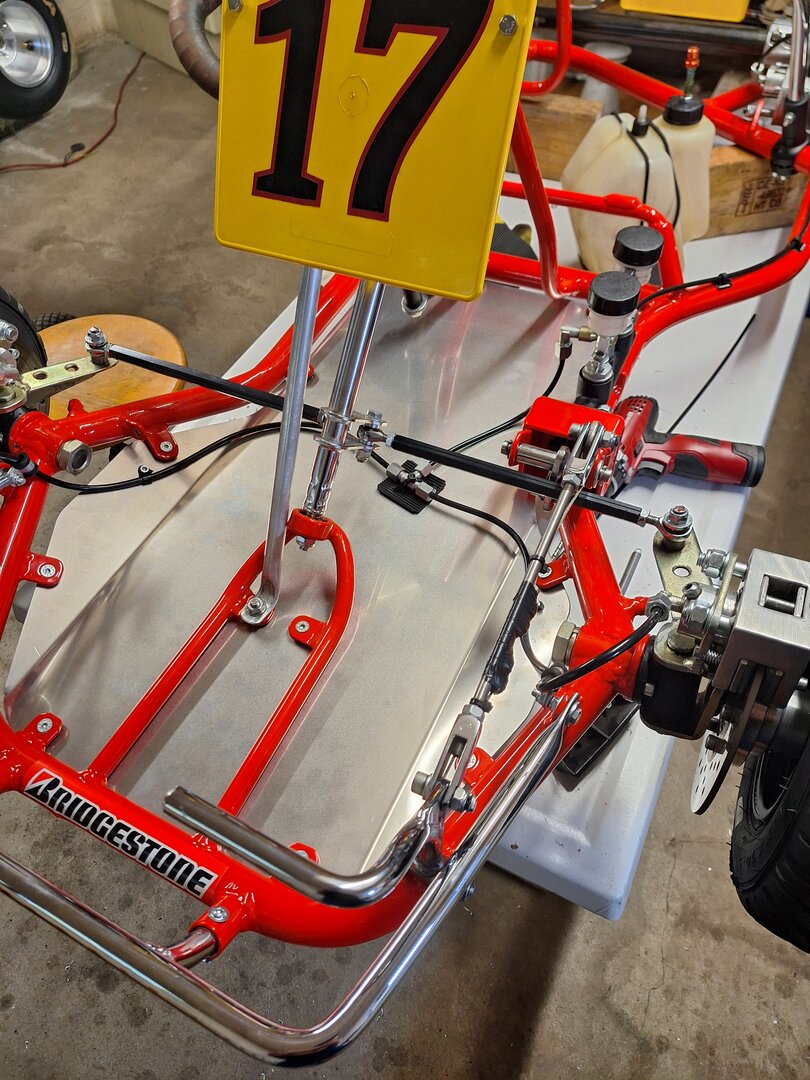

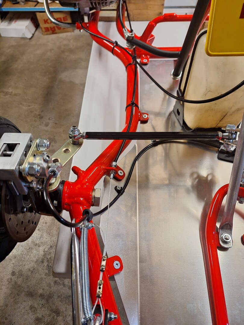

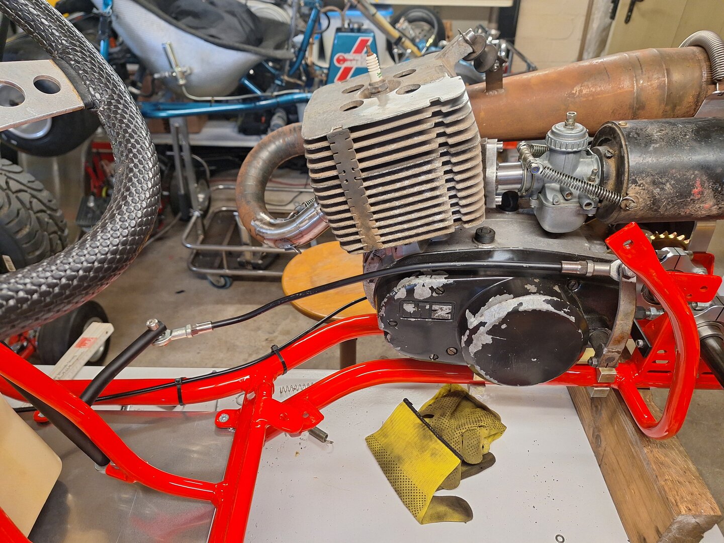

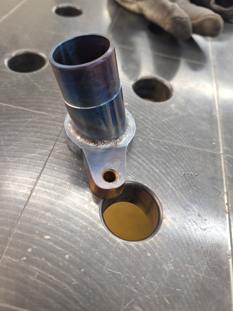

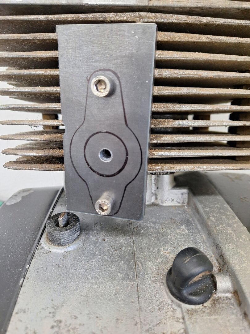

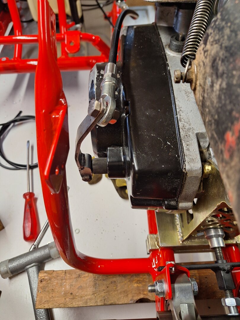

Paar Tage sind vergangen und es ist wieder bissel was passiert am K-Wagen. Ein neues Bodenblech hab ich gemacht weil das alte arg viele Löcher hatte, eine Winkel bei der Herstellung vermutlich auch nicht gab und es zudem schwarz war. Ich bin ein Freund von blanken Aluminium und deshalb wurde auch der Schaltknauf gleich mit vom goldenen Eloxal befreit. Grundsätzlich sind eloxierte Sachen zwar schön, passen aber so überhaupt nicht an einen DDR Oldi.Einen neuen Vergaserflansch hab ich gemacht, da die Vergaser original ziemlich schräg stehen und das mit dem Ansaugdämpfer recht doof aussieht, wenn das alles so schief steht. Motorgehäuse und Zylinderkopf wurden Kart tauglich zurecht geflext und verschliffen.

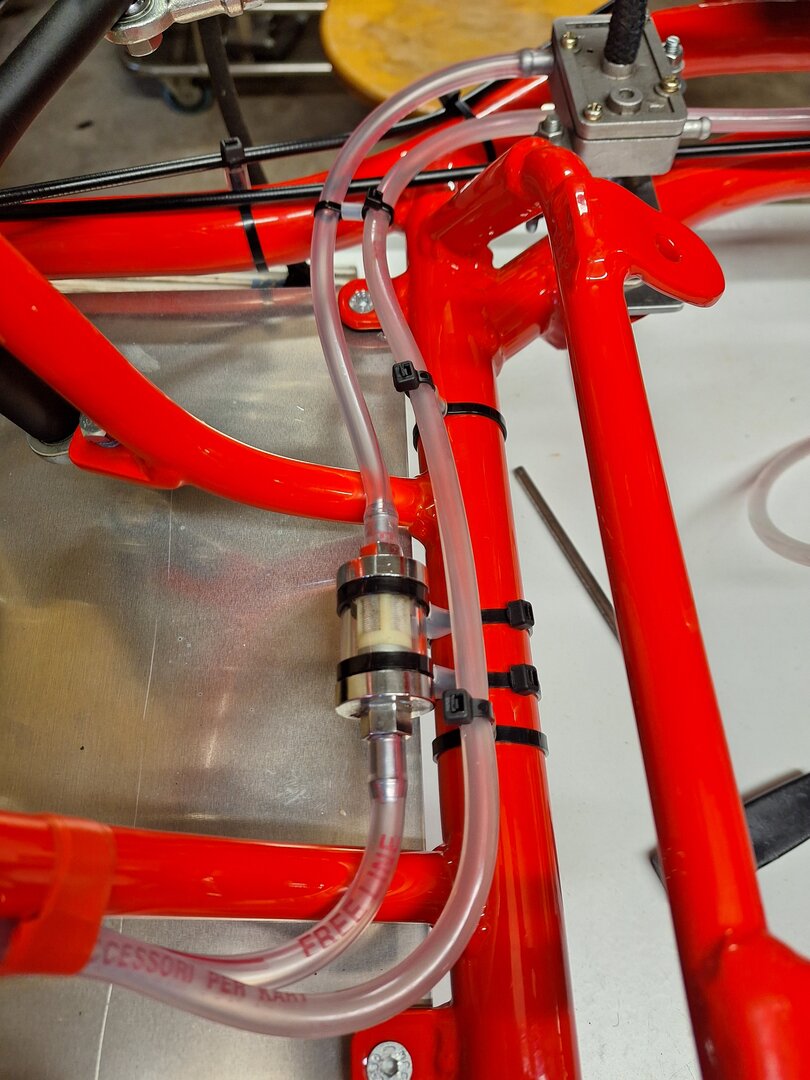

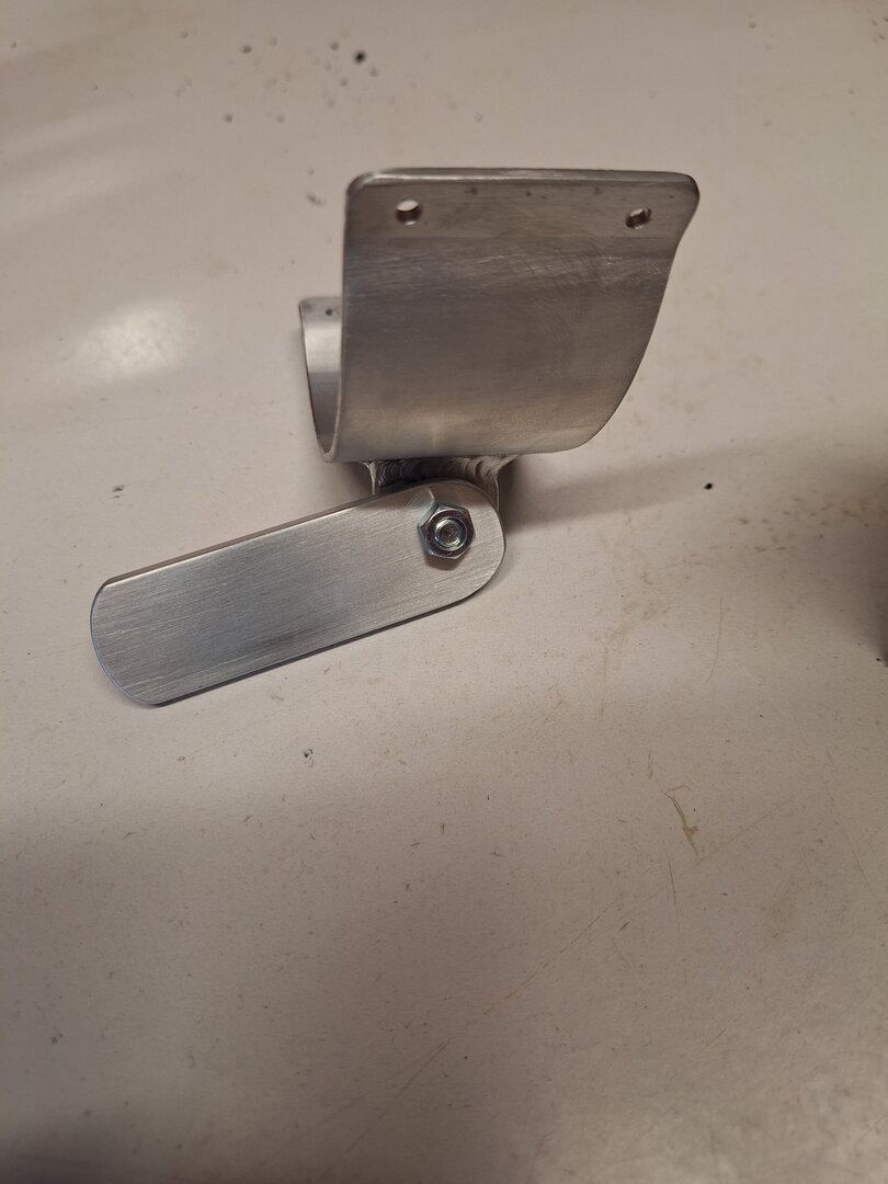

Paar Halter noch gebaut für Anbauteile.Kleinkram wie Schaltgestänge, Bowdenzüge und Benzinversorgung hab ich abgelängt und schon verlegt.

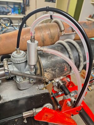

Weitere Bilder...

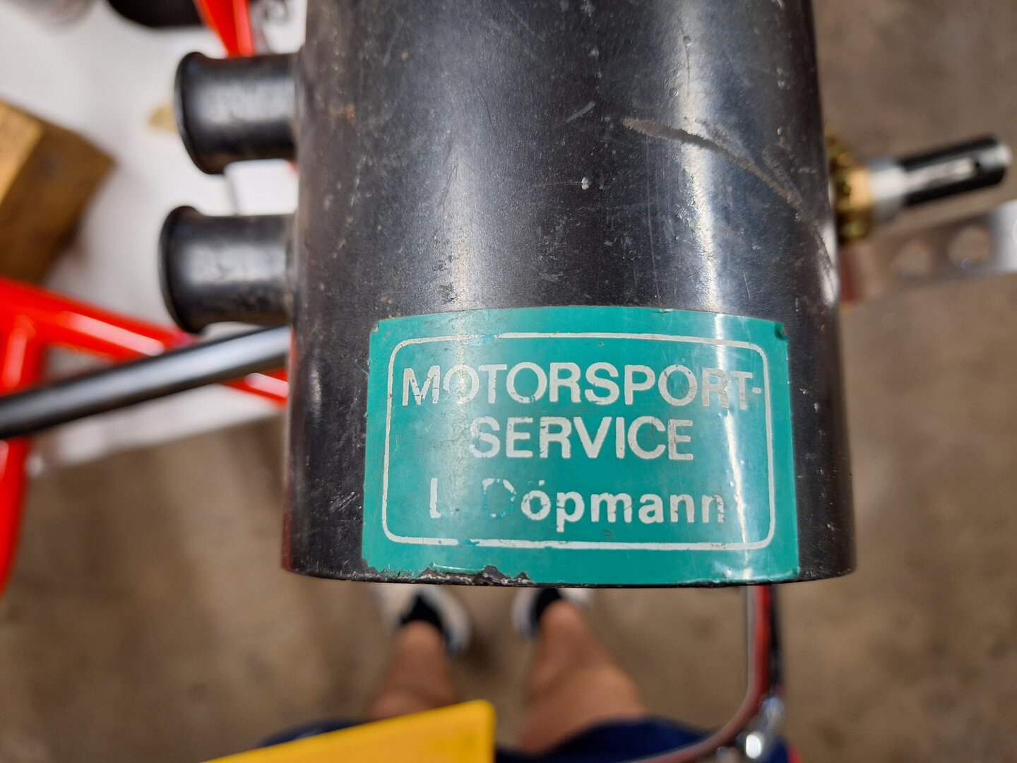

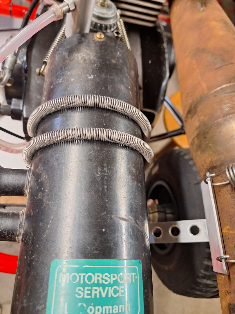

Den Aufkleber auf dem Ansaugdämpfer lass ich auf jeden Fall neu anfertigen. Für mich ist das ein absolutes Muss, Lutz Döpmann auf diese Weise Respekt zu zollen. Ich glaube, er wird sich im Kartfahrer Himmel darüber freuen...

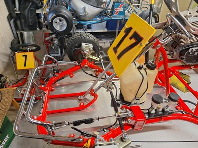

Mehr Bilder...

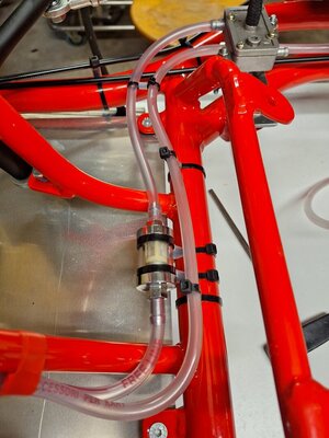

Und Bilder...

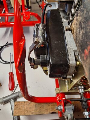

...Bilder...
Benzinschläuche stecken natürlich nur provisorisch drauf, da der Motor ja eh nochmal runter muß für die GR und den Umbau.

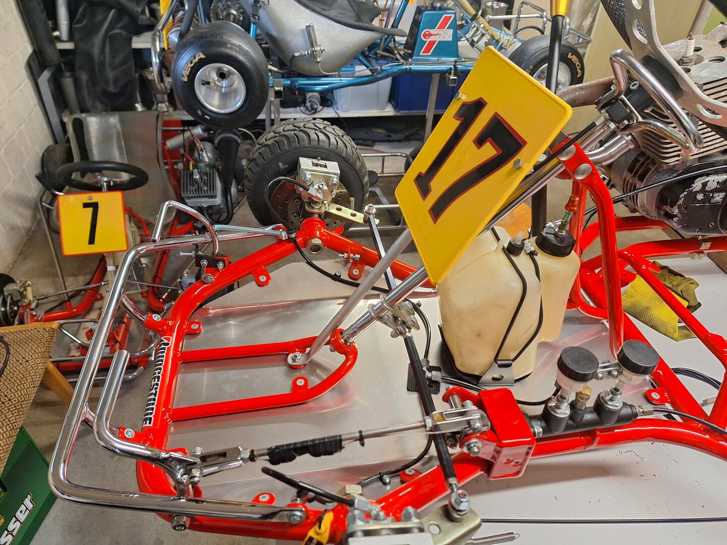

Paar Kleinigkeiten stehen noch auf dem Zettel, zu tun gibt's schon noch einiges. Als nächstes werd ich bei gehen und für die Vorderachse paar Lochkreis-Adapter drehen. Hier passen nur CRG Felgen, aber auch nur, wenn man die Löcher aufbohrt. Ich gehe da allerdings auf Standart Lochkreis 58mm.

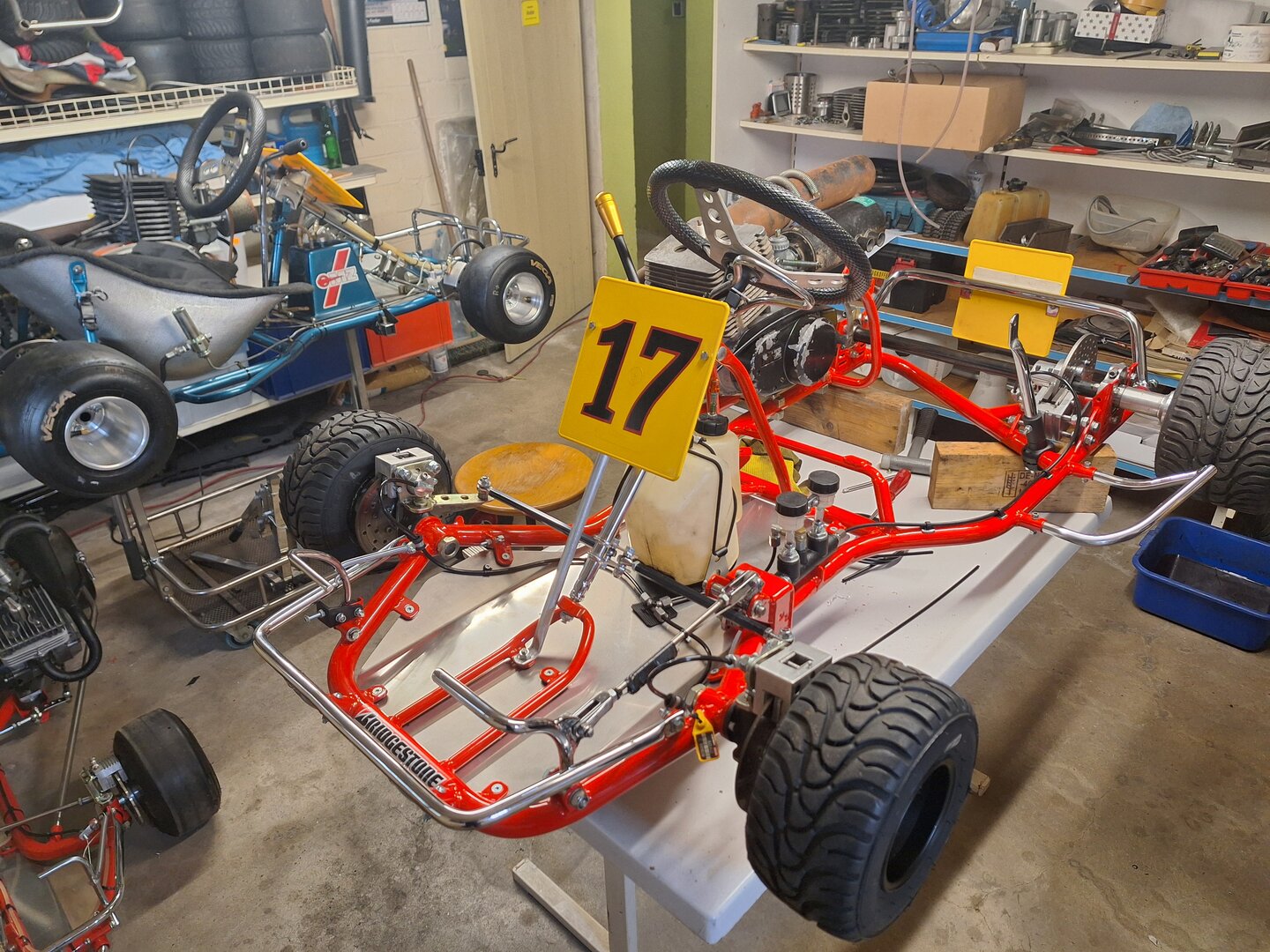

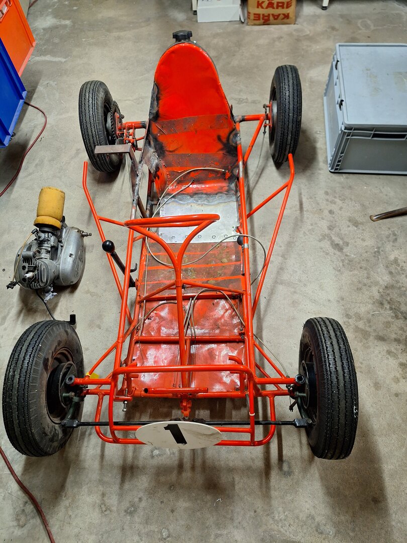

Der wahrscheinlich älteste, noch existierende K Wagen mit geschichtsträchtiger Historie...
