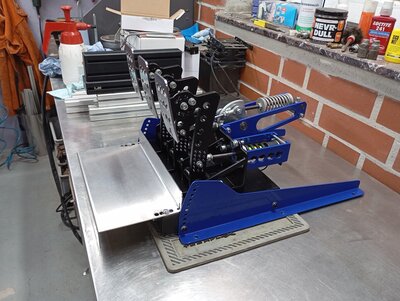

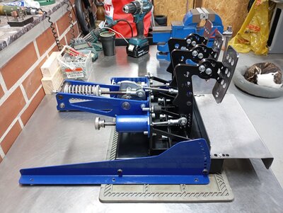

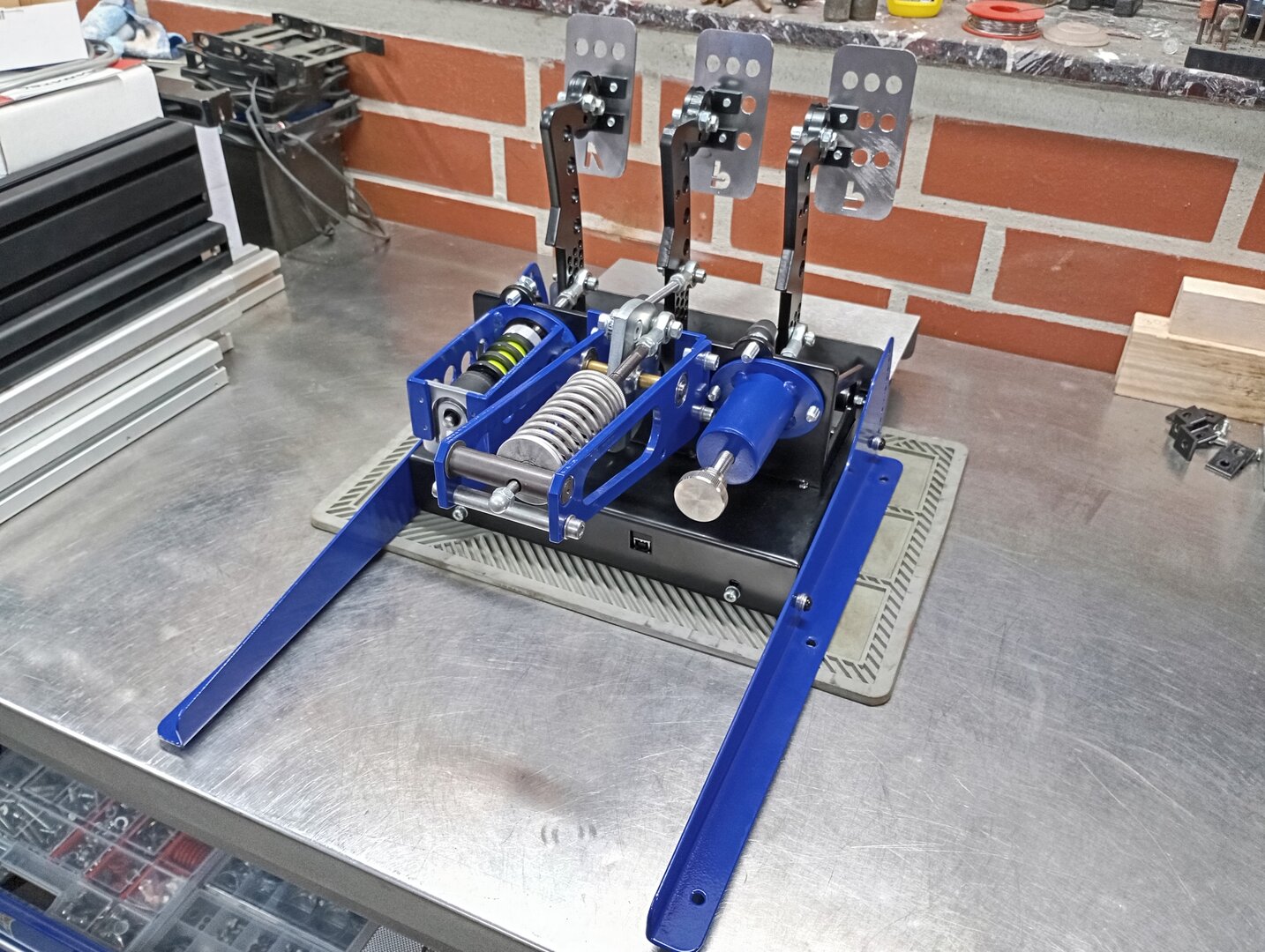

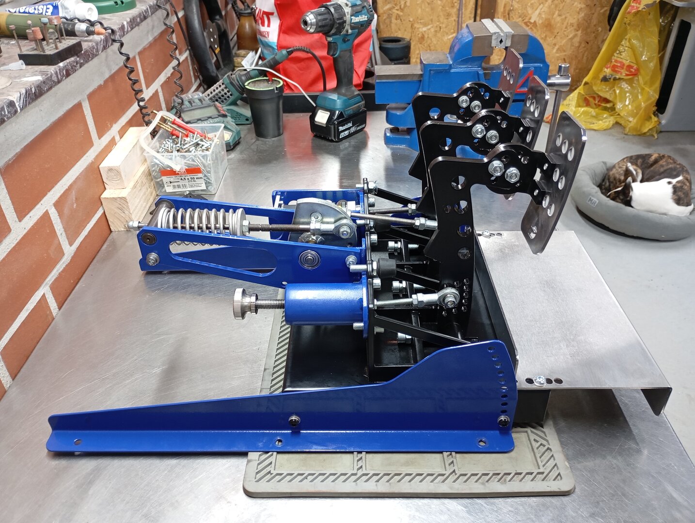

Nur mal so als Beispiel.
Wurde von mir sandgestrahlt und gepulvert.

sieht sehr schön aus, aber ich meinte den Zustand vor dem Pulvern, weil der wieder "auffüllt",

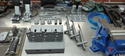

Guckst du hier

auch sehr schön, kann da aber bei der Auflösung nichts näheres zur Oberfläche erkennen. War bei mir eben mit diesen "Dellen".

Da ist immer auf das richtige Stahlmittel zu achten.
Korinth (Vulkanschlacke) rauht die Oberfläche auf und ist sehr abbrassiv.
Glasperlen z.B. sind für weicheres Metall und werden auch als soft finisher für härtere Metalle benutzt.
Am wichtigsten dabei ist aber der Arbeitsdruck und die Wahl der Strahldüse.

das stimmt. War bei mir 100 Prozent Sand und keine Glasperlen.
