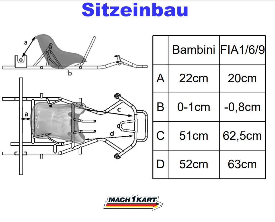

Hier mal die Sitz Einbaumaße von Mach1. Da hat jeder Chassishersteller eigene Werte, aber als Orientierung passt das. Das sind die Optimalwerte bei denen das Chassis am besten funktioniert, also nicht für den Fahrerkomfort ausgelegt sind. Ich habe folgende Werte.
A = 19cm (mehr Neigung)
B = -0,5cm (weniger Tiefer aufgrund meines Gewichts)
C = 63,5cm (etwas weiter hinten aufgrund meiner Größe)
D = 64cm (etwas weiter hinten aufgrund meiner Größe)
Die Werte waren für mich der beste Kompromiss aus Performance und Komfort (190cm / 95kg).

Ich würde die werte c und d bei dir nochmal plus 1 cm nehmen

Eine Angabe des Herstellers für welche Größe/Gewicht denn seine Maßempfehlung gilt wäre hilfreich.
Denke es beeinflusst die Verwindung des Rahmens beim Fahren viel mehr ob da 150cm/40kg oder 175cm/65Kg (allein das schon eine gute Streuung und so wie ich die jungen Wilden einschätze) oder eben noch größere/schwerere Fahrer drin sitzen.
Jeder etwas größer, breiter, höher, länger, mehr oder weniger gerundet, Wangen mal rund, mal eckig, aus Thermoplast, GFK, CFK,... was alles die Steifigkeit beeinflusst.
Glaube das macht mehr aus als der letzte Millimeter
Nicht zu vergessen mit Teppich oder ohne was die Eigenresonanz ändert und Mikroschwingungen im Chassis reduziert :ironie:

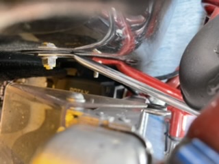

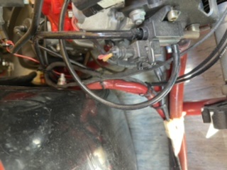

Ich habe mir die Möglichkeiten meinen Sitz weiter hinten zu montieren, oder wenigstens mehr zu neigen angesehen ( Fotos).
Ich müsste beide Sitzstreben vom Rahmen weg deutlich nach außen biegen ( rund3 cm) um den Sitz weiter hinten einbauen zu können.
Die Streben sind aber eher zäh, und ich habe ernsthaft Bedenken, sie bei Anwendung von roher Gewalt ( langes Rohr oder ähnliches) zu brechen bzw die Schweißnaht am Hauptrohr abzureißen - ist mir bei einem älteren Birel schon passiert.
Aber ohne ernsthafte Verformung wirds nicht gehen.
Gibts da einen Trick um die Rohre zu biegen ohne sie abzureißen?
