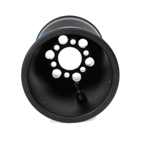

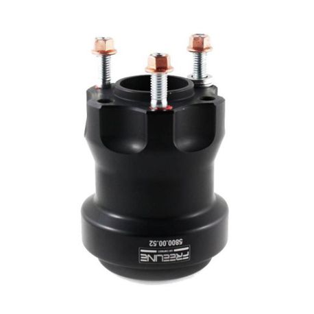

Auf den Freeline Radsternen und Felgen gibt es 6 Befestigungspunkte, es werden aber wie üblich immer nur 3 verwendet.
Jetzt stelle ich mir die Frage ob man auch einen Unterschied bemerkt wenn man alle 6 anschraubt... wird sich wohl kaum jemand die Mühe und Kosten gemacht haben um "reserve" Verschraubungspunkte zu produzieren ?!
Könnte es am liebsten gleich jetzt testen, aber nein, Winter + Corona + LockDown = Übliche Motorsportler Winterdepression begleitet von ewiger Warterei bis wieder Benzin durch den Vergaser fliesst.
@Eisbär: Danke für das Angebot, ich probiere noch zuerst die OTK MXJ ob die auf meiner Hausbahn zur gewünschten Verbesserung führen.

Unterschiede Magnesium Felgen / Felgen Form
ich habe schon viele komninationen getestet, am ende sind die felgen an sich die den unterschied ausmachen. die kombi mit hub verbindungen etc. gibt kaum nennenswerten unterschied
