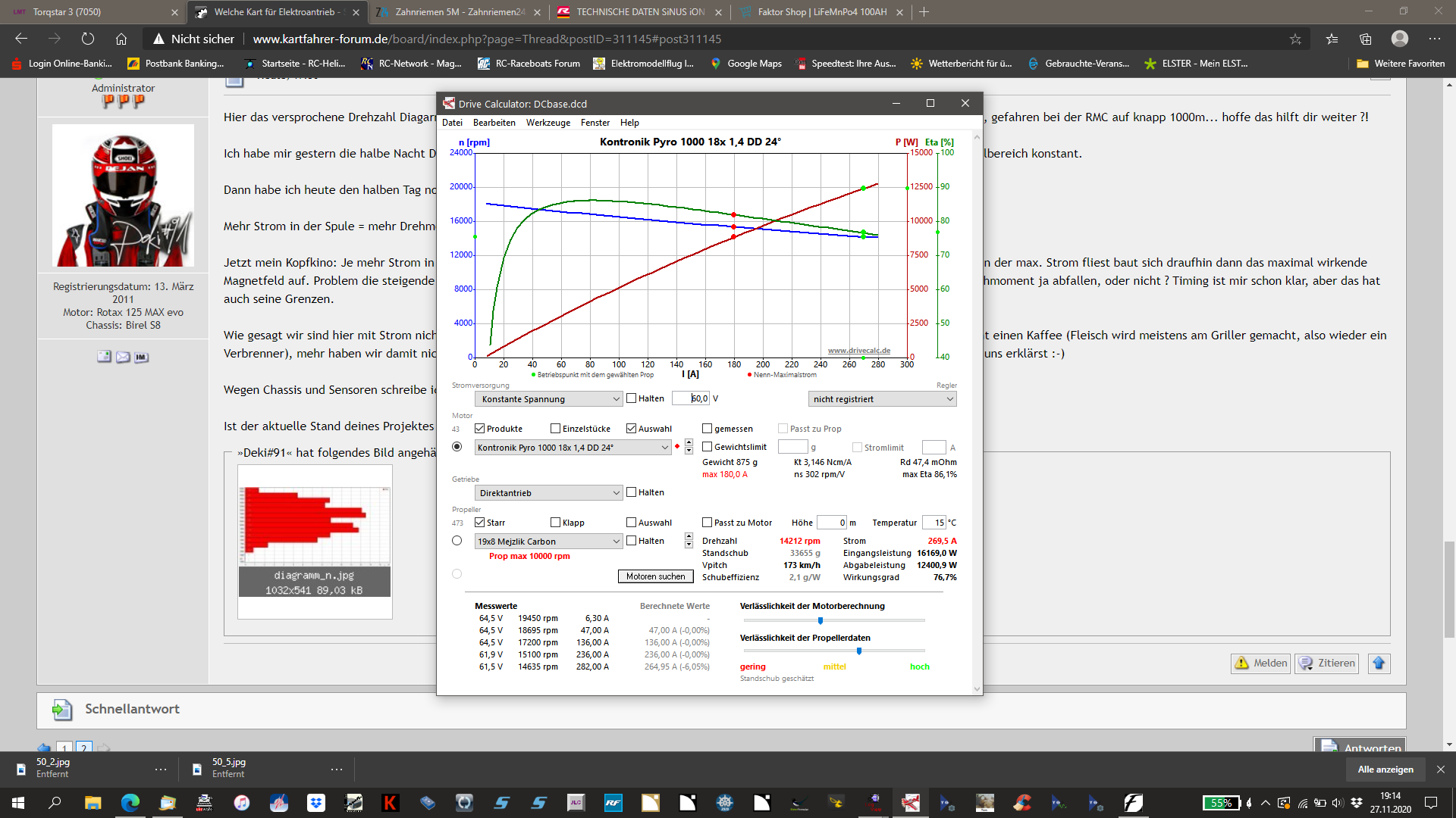

Ich habe mal ein Sceenshot vom Drivecalc angehängt, einem Prüfstandtool das gemessene Daten zu Kennlinien verbindet, das siehst du das die braune Leistungslinie linear zum Strom ansteigt.
Die Drehzahl ist bis auf die Verluste für die 60V konstant, daraus folgt das das Drehmoment linear zum Strom ansteigt, ob du es nun glaubst oder nicht, das ist dem Motor egal.
Nochmal, es gibt 2 entscheidende Kennwerte für diese Motoren (die anderen vergiss einfach), 1. die spezifische Drehzahl in U/V, wenn er 300U/V hat dann dreht er an 60V mit 18000U, da kannst du dich auf den Kopf stellen aber der zieht das durch, nur bei Belastung bricht diese durch Verluste bis zu 15% ein.
Und 2. das spezifische Drehmoment, wenn er 1Nm/A hat dann erzeugt er bei 100A 100Nm, wahrscheinlich ist das für dich zu simpel um wahr zu sein aber so ist es nun mal, tut mir leid das es nicht so kompliziert ist wie bei Verbrennern.
Nochmal zum mit Denken, du nimmst den Motor, legst 60V an, dann dreht er mit 18000U und es fließt ein geringer Leerlaufstrom durch interne Verluste.
Jetzt belastest du den Motor und da die Drehzahl wegen gleicher Spannung gleich bleiben will muss er jetzt mehr Strom ziehen um das Drehmoment für die Last zu erzeugen.
Um die Drehzahl an 60 V zu verringern arbeitet der Regler mit PWM und stellt dem Regler nicht die gesamte Spannung zur Verfügung, mit Sensoren und einem guten Regler ist es aber trotzdem möglich den max. Strom/Drehmoment einzustellen, thats it, besser kann ich es dir nicht erklären.
Das Diagramm bringt mir leider gar nichts, ich dachte es zeichnet Leistung und Energieverbrauch auf, egal ich habe die Daten von Rimo.

[quote='Thomas Schmidt','index.php?page=Thread&postID=311118#post311118']Ein Diagramm gibt es nicht aber das ist beim Elektroantrieb auch nicht nötig weil es einen linearen Zusammenhang zwischen Strom und Drehmoment gibt, ebenso zwischen Spannung und Drehzahl, Verluste mal nicht betrachtet.
Meiner hat 3,81 Ncm/A das heißt bei 330A liegen 12,6Nm an, bei 74V dreht er diese Last mit 17000U, das 2 Stufige Riemengetriebe untersetzt um 11,6:1 so das ca. 1500U und knapp 150Nm an der Hinterachse ankommen.[/quote]
das ist so nicht richtig, denn der Strom ist ja abhängig vom resultierenden Innenwiderstand (nicht ohmscher Widerstand) von Batterie, Steuerung und des Motors selbst. Und dieser wiederum ist abhängig vom jeweiligen Lastzustand.

Klar wird der Strom von diesen Faktoren bestimmt, aber bitte noch mal lesen und verstehen, da steht:
Wenn so viel Strom fließt dann ergibt sich soviel Drehmoment, das kannst du nun glauben oder nicht und ehrlich gesagt will ich das hier nicht diskutieren und auch keine Erbsen zählen.

...schon klar, der Strom "fließt" aber nicht von alleine, sondern ergibt sich aus den weiteren Parametern. Diskutieren will ich das im Übrigen auch nicht. 8)
