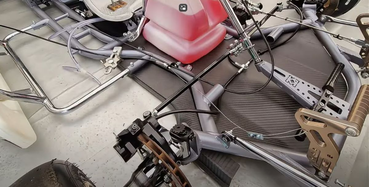

Ich hole das Thema wieder hoch...
Nach dem Birel mit den Fronspoilern erfolglos blieb, hat Tony Kart neues Frontschild Design eingeleitet.

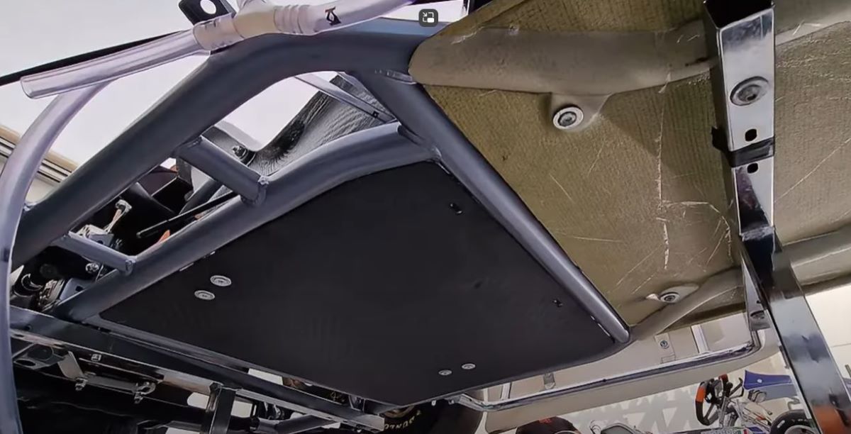

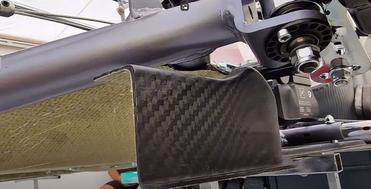

Nun experimentiert Kart Republic mit der Bodenplatte. Anpressdruck oder Luftwiderstand Absenkung ?

Reglement beding ist es erstmal so in der Form nur in der KZ1 erlaubt und für die meisten Strecken auch nicht wirklich tauglich

Durch den Kanal am Bodenblech sieht das für mich nach einer Art “Ground Effect” aus, sehr vereinfacht. Wie schon angeführt wohl an vielen Strecken nicht tauglich, man müsste die Curbs meiden. Da braucht es schon einen erheblichen Geschwindigkeitsvorteil um das auszugleichen.

Deki#91 hat geschrieben: 14.10.2024, 00:37 Anpressdruck oder Luftwiderstand Absenkung ?
Wäre Ersteres die Absicht müsste der Frontspoiler sehr hoch montiert werden. Sieht man auf den Bildern leider nicht.
Ein Diffusor funktioniert durch Luft die beschleunigt wird wodurch der Druck sinkt.
Ohne direkte Anströmung wäre es wirkungslos.
Zweiteres macht glaube ich keinen Sinn.
Bei wie üblich sehr tief montiertem Frontspoiler wird die Luft ja schon vom Unterboden weggeleitet.
Und ein Trichter vergrößert die Stirnfläche was mehr Luftwiderstand bedeutet.
Zumal mit geschätzt 45° hier schon eine nicht strömungsgünstige Umlenkung erfolgt.
Die massive Umlenkung spricht wiederum für den Einsatz als Diffusor bei niedrigen Geschwindigkeiten.

Das ist nur dazu da um Luftverwirbelungen zu vermeiden, die diese mehr Luftwiderstand erzeugen. Die Lufteinlässe vorne sind dazu da um die Luft, die sonst gegen das gestänge des Seitenkasten prallen würde, unten drunter her zu leiten. Das macht aber nur Sinn wenn (wie Kartrepublic das auch getan hat) die Luft nicht gegen den Sitz prallt und in alle Richtungen weg kann(und somit wieder verwirbelt wird). Deshalb haben die ja auch eine "zweite Bodenplatte" am Sitz montiert. Die Lufteinlässe sollen also soviel "noch saubere Luft" wie möglich fangen und diese wird dann durch die zusätzliche Bodenplatte auch sauber gehalten. Da gibt es auch ein schönes Video auf YT zu:https://youtu.be/gXEpwoUlC9U?si=Fd87QmGoPa925Ahh
