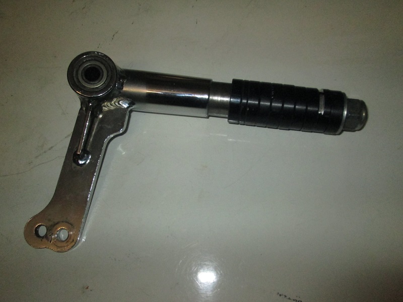

Eine Antwort habe ich von CRG schriftlich ...
Als die die Bilder gesehen haben, sagte der vom Kundendienst :
Das sei komisch un überhaupt nicht normal... Er meinte erst die Schweissnaht sei gebrochen.
Aber es ist die Platte vom Achsschenkel
Sie werden es prüfen und melden sich dann.
Ich musste beim CRG schon diverse mal den Sitzhalter schweissen weil der gebrochen war.
Damit konnte ich leben und habe nie was gesagt bzw wollte keine Garantie.
Nur jetzt gehts um meine Sicherheit und das ist ein ernst zu nehmendes Problem !
Wenn man mit 140 sachen kommt und die Platte brich , ist es vorbei.
Man kann weder Lenken noch Bremsen.
Und beim KZ ist die Bremse mehr nach vorne gestellt... d.h hinten ist die Bremswirkung nur wenig und darum kann man schlecht verzögern.
Warten wir mal ab wie sich CRG zeigen wird... ich hoffe Positiv da man als ein solches Unternehmen in der Lage sein muss eine Top Lösung zu bieten. ( egal ob man Privat oder ein Rennteam ist )
Ansonsten muss ich die Marke ersetzen.
Dann muss ich mit Tony üben :P

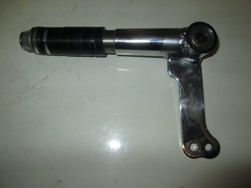

[quote='Deki#91','index.php?page=Thread&postID=306932#post306932']Hmmm und schon dran gedacht es zu verstärken (falls kein universeller vom Fremdhersteller passen sollte) ?
Einfach ein Flacheisen aufrecht der Länge nach mittels beidseitiger Kehlnaht anschweissen. Sieht dann nicht so schick aus (ausser man lässt es wieder verchromen), aber es dürfte dann zumindest funktionieren.[/quote]Die älteren Achsschenkel von CRG hatten auf der Unterseite genau eine solche Verstärkung, warum heute nicht mehr, Gewicht, Kosten ???
Deki#91
Beiträge: 2277
Wohnort: Wien
Motor: Rotax Senior
Chassis: Birel
Hausbahn: Pannonia
CRG KZ Road Rebel Achsschenkel gebrochen !!!!!!
Beitrag von Deki#91 »
Genau so in etwa habe ich es mir vorgestellt, danke für die Fotos.
Gewicht ist Geld ... der Endkunde bezahlt gerne mehr für weniger Gewicht, aber der Hersteller kauft Stahl nach Gewicht, also zahlt sich das für den Hersteller doppelt aus etwas Gewicht wegzulassen.
