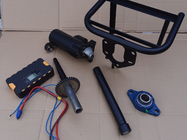

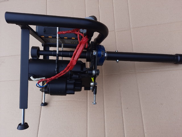

Anbei die versprochenen Bilder.

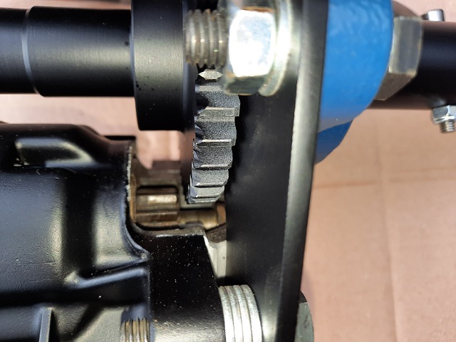

Die wenigen Teile habe ich überwiegend aus Resten hergestellt. Die Welle auf der das Zahnrad sitzt, ist zur Gewichtsersparnis nach hinten verjüngt und von vorne holhgebohrt.
Das Zahnrad ist mit einem 8mm Schwerspannstift befestigt.
Das Flanschlager vorne und das Kugellager hinten hatte ich noch.
Das Lagergehäuse hinten habe ich einfach am Anlassergehäuse verschweisst.
Man erkennt deutlich, dass die Zahnräder im Ruhezustand nicht im Eingriff sind.

Sehr schick!
Was ist das für eine Batterie? So ein Starthilfe-Pack?
