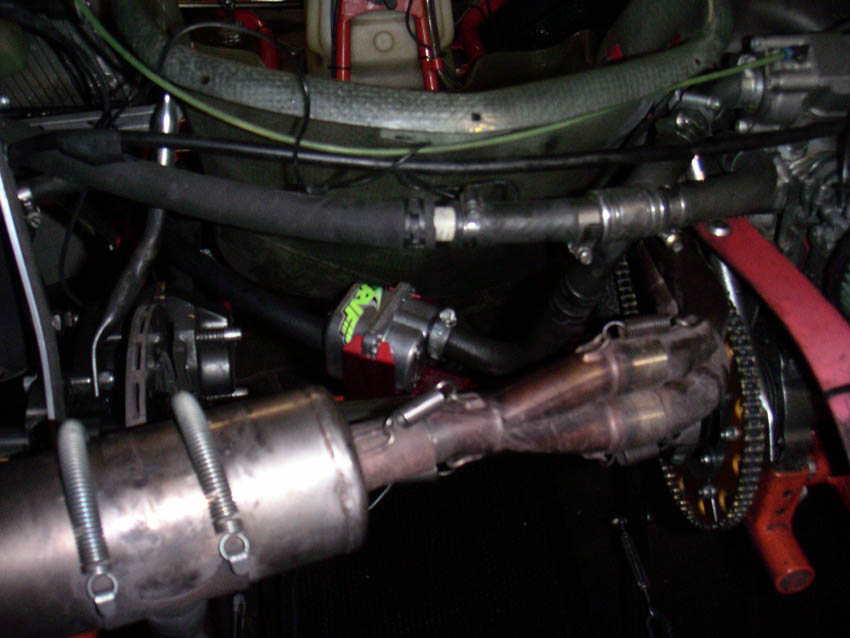

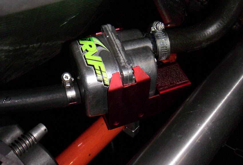

Heute habe ich das Kart Pro System eingebaut und bin schwer begeistert. Die Außentemperatur lag knapp unter dem Gefrierpunkt. Nach etwa fünf Minuten war der Motor handwarm und nach etwa zehn Minuten waren es über 45 Grad. Das reichte, damit der Motor, der seit fast vier Monaten stand, schon beim zweiten Versuch ansprang.
Die Pumpe läuft ganz leise, kaum zu hören. Das Kühlwasser ist gut in Bewegung.
Das System wäre am besten sicher direkt am Kühler platziert, wo bei meinem Kart aber leider nicht genügend Platz ist. Also habe ich es auf der hinteren Querstrebe montiert. Das eine Kilo Mehrgewicht ist für mich egal, da ich ohnehin meist Ballast mitführen muss. Und der Zeitbedarf von etwa 10 Minuten bei Temperaturen um den Gefrierpunkt ist auch egal, weil mein Biland mindestens so lange braucht, um bei diesen Außentemperaturen im Stand die Mindestbetriebstemperatur zu erreichen.
