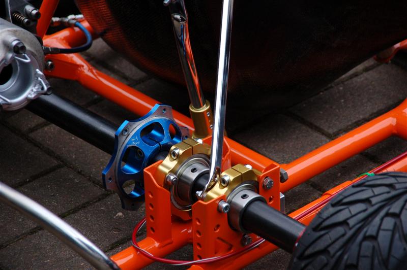

Achse is drin. Nix WD 40.
Der Trick.......... Alle Bauteile gleiche Temperatur oweh. Ich hatte die Achse im warmen Büro ( Man will ja was zum Gewichtheben haben lol) und die Aufnahmen lagen im kalten Auto.
Heute hab ich dann die Achse mit rausgenommen und siehe da.....flutsch.

Was mir bei den Fotos auffällt, beim CRG, ist die Lenksäule zu lang????
Steht arg hoch oder bist du so ein 2,20m Mann???

Gut beobachtet.
Ich habe versucht die einbaumaße von crg für den sitz einzuhalten. eigentlich wollte ich soweit nach hinten wie geht. aber man riet mir zwecks balance davon ab. nun bin ich 2 cm weiter nach hinten als crg vorschreibt und noch immer bekam ich die beine nicht unter das lenkrad. das muss ich aber um richtig in den sitz reinzurutschen. so habe ich also die längste lenksäule besorgt. die lenksäulenaufnahme ist auch noch mal höhenverstellbar. auf den fotos noch gar nicht zu sehen, habe ich diese auch noch nach oben stellen müssn und nun geht es einigermaßen. körpergrösse 193cm.
naja nun hoffe ich eingermaßen balannce zu haben und trotzdem ordentlich zu sitzen.
193 cm sehen eigentlich immer sch.... aus (zumindest im kart
, aber weisst ja.......... wennste erstmal am fahren bist, denkste da sowieso nich dran.....
Am WE kommen nochmal bilder von marcus`s kart auf unsere Seite. dann gibt es nochmal richtig was zu kucken.
