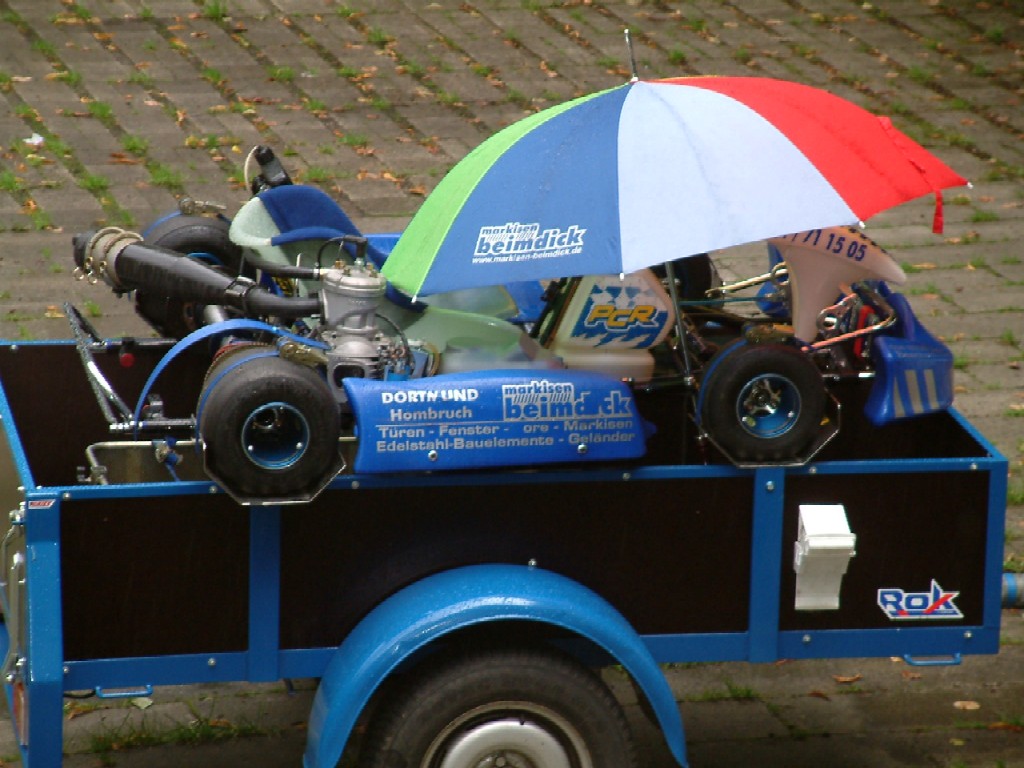

RSR...falscher Denkansatz....merke...du hast die Threads nicht studiert..... ?(
Es ist doch Blödsinn, das Kart öfter zu heben als nötig, zumal...man ist auch mal alleine unterwegs.
Also Anhänger anhängen, bzw. Stützrad oder Holzklotz den Hänger auf Betriebshöhe bringen.
Nun mißt du Kart auf dem Bock Unterkante V oder H Reifen.
Die Aufbauhöhe resultiert daraus, kann eher paar Cm höher sein, nicht niedriger.
Warum ? Du fährts mit dem Kart auf dem Bock ans Heck, stellst ein Fuß vor den Kartwagen, damit nicht rollt.
Ziehst das Kart zu dir, somit hebt es sich man Hänger leicht.
So, nun ein kleiner Schubs und 1 Achse ist auf der Platte....nun hebst nur noch am HAS oder Spoiler (je nach dem wie du verlädst) hoch und schiebst es drauf.
Vorne einen Anschlag, damit nicht weiter rollt und als Endpunkt.
Verzurren .....Fertig.
Ideale Höhe auch zum schrauben.
Geschloßene Platte hat NUR Vorteile.
Kein Dreck oder Wasser drin.
Abschließbar und somit geschützt vor Langfinger.
Beim fahren kein Windsack im Hänger der dir uU durch Sog Plane usw. raus zieht.
Kannst dich zum sonnen drauf legen.
2 Scharniere an einer Seite, 2 Schließer auf der anderen Seite.
Diese Baumarkthänger haben fast alle einen großen Nachteil, die Seitenwände sind sehr niedrig, oft nur 25cm, mit Glück 30cm.
Meine Werkzeugkiste hatte schon 36 Höhe.....Benzinkanister.......Kartwagen....bei den flachen Hängern guckt alles oben raus.
PS: Fass mal die Seitenwand eines billigen Hängers an, das schlabbert alles.
Leergewicht sagt dir schnell, wo Qualität ist.
Sorry, aber dem Hänger sieht man die dünne Pappe schon an. Der wird erst stabil wenn dem einen Aufbau verpasst und verschraubst.
Toto 200kb.jpg (174.5 KiB) 1236 mal betrachtet
