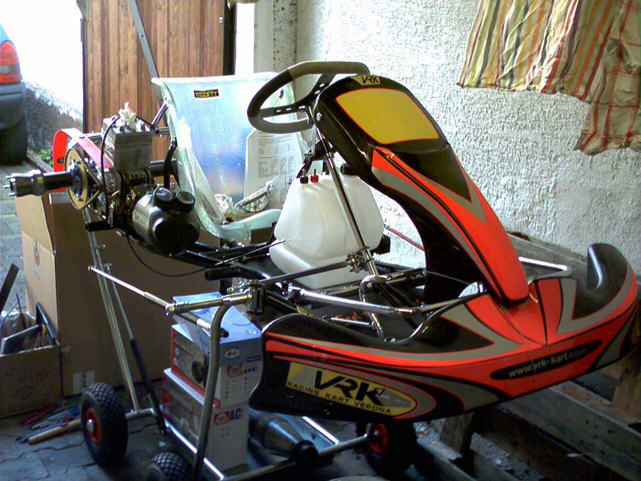

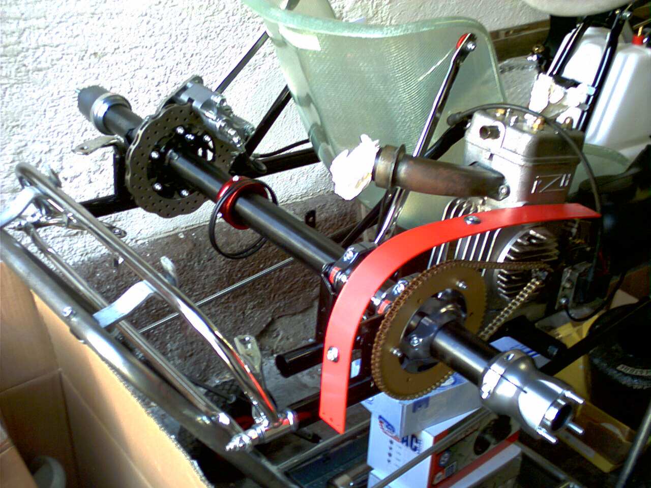

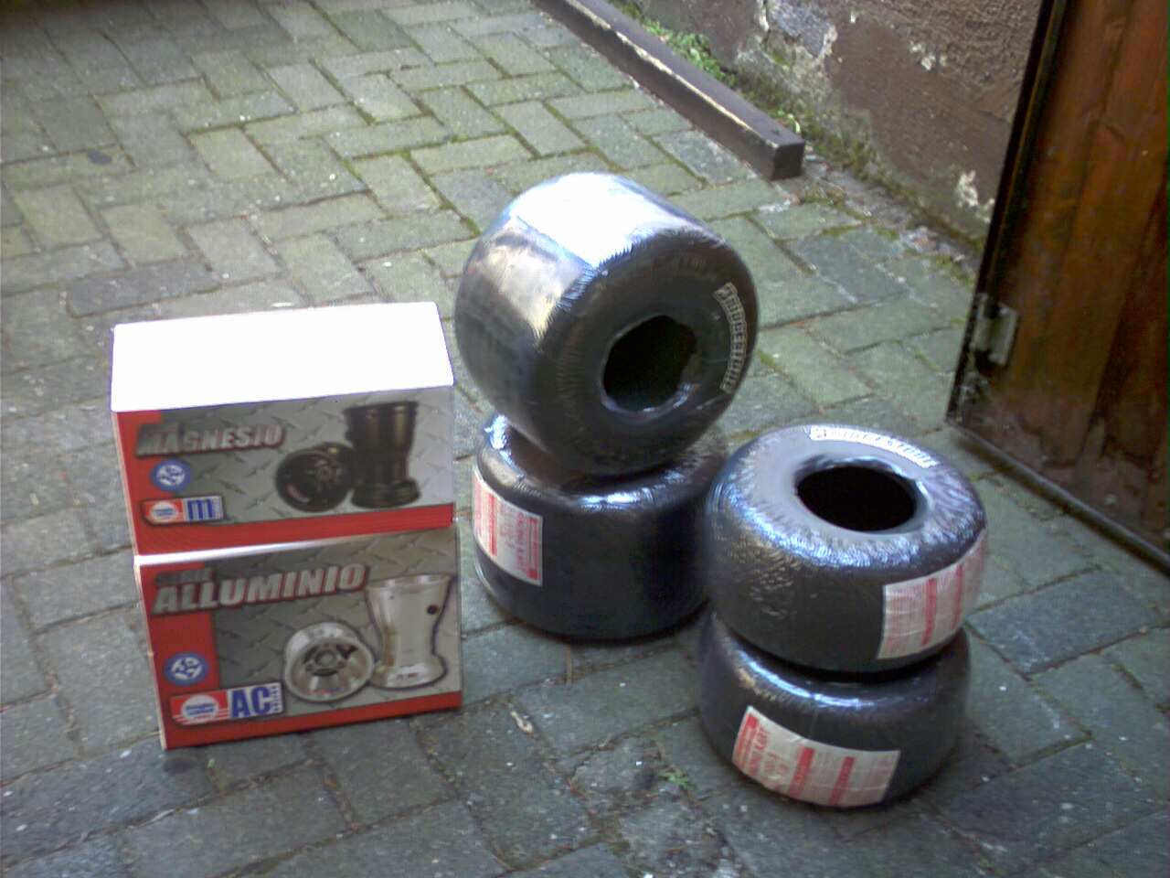

So nach längerer Zeit melde ich mich mal wieder, mein Kart ist jetzt fast fertig, nur noch kleinigkeiten wie Kühler und Auspuff muß ich noch montieren. Und dann kann ich endlich wieder los legen mit dem fahren!
Brückensteine sind auch schon da! Mensch das Zeug ist alles Neu, viel zu schade um es zuverheizen!
Hier habt ihr wieder ein paar Bilder!
Mal sehen nächsten Sonntag Liedolsheim :rolleyes:

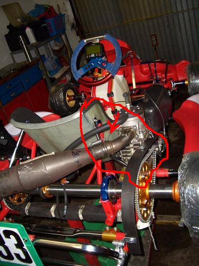

Die rechte sitzstrebe kommt an das äusere Achslager !!!! Ansonnsten hast du ein problem

hmmm....ja aber wie? Auspuff ist im Weg. Was beeinflusst das denn?
- Porschekiller
- Beiträge: 694
- Wohnort: Daaden
VRK Chassi Competition-Pro 100 gekauft!
Weil sich das chassie sonnst untersiedlich verwindet da der Sitz ein tragendes teil des Rahmens ist.
Du musst die Sitzstrebe biegen so das der Auspuff drüber passt !!!
