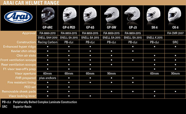

Parallel dazu habe ich mal die Arai Homepage durchstöbert, so wie ich das Foto deute, ist das PED Kit nicht am SK6 homologiert.
- car features593x359.jpg (81.88 KiB) 1201 mal betrachtet

Mail schreiben ist der richtige Ansatz. Der Screen von Arai könnte auch "nur" bedeuten, dass bei den ersten beiden Helmen das PED Set mitgeliefert wird, wobei man es ab dem GP-6s als Option erwerben muss.
