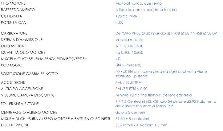

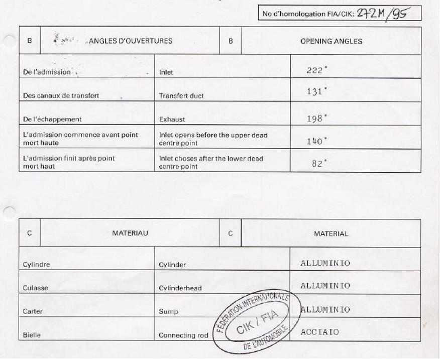

Ich hab nun mal alle meine Infos zum KV95 angehängt...
Sitze nun mal am Rechner
Also was früher gemacht wurde, viel gemacht wurde, ist die Getriebeübersetzung geändert, um halt das relativ kurze Drehzahlband zu optimieren bzw zu verschieben...
Du kannst mal die Zähne im Motor zählen bei der nächsten Revision, dann wüsstest Du ob Du original unterwegs bist, ich gehe nun einfach mal davon aus... Der Kv95 entwickelt halt aufgrund des Drehschieber Prinzips seine Leistung erst bei ca. 9000 10000 1/min (plus minus), die maximal Drehzahl liegt bei ca. 16500 1/min...
Wenn Du in eine Spitzkehre fährst, sollte der Motor nicht unter 10000 sacken, man sieht es (ich hab mir die Videos nun richtig angeschaut) auf dem ersten Video ganz schön.
Spitzkehre 1, Du fährst mit Drehzahl durch und der Motor läuft, danach kommst Du zu langsam an und er säuft ab, danach schaltest runter, ziehst die Kupplung (glaub ich) gibts Gas und er läuft wieder.
Ich würde nun mal, um es besser zu verstehen.... ganz kurz übersetzen.... evt sowas wie 15/26 oder 16/27 (weiss nicht genau was man mit nnem kz2 da fährt)..
Dann is die Kurvengeschwindigkeit nicht so hoch aber die Drehzahl kannst dann einfacher hochhalten...
Du wirst mit den Übersetzungen keinen TopSpeed haben und auch viel schalten aber Du merkst was dein Motor bei hohen Drehzahlen macht....
Dann musst ich Mleity auch recht geben, lass mal die 200er Düse drin (er läuft ja damit, zu fett aber bei richtiger Fahrweise läuft er) wenn Du es schaffst mit der 200er zu fahren , kannst später mal probieren die 195 oder 190er rein zu machen... Solltest aber halt acht geben das er nicht zu mager wird... Allerdings wie schon gesagt der PHSB läuft fetter als der VHSB.
Das Homologationsblatt ist leider zu gross, könnte Dir das Mail zu kommen lassen, falls Du möchtest.....

- TAB_KV95.jpg (38.31 KiB) 991 mal betrachtet
- KV95 Steuerzeiten.jpg (74.17 KiB) 995 mal betrachtet

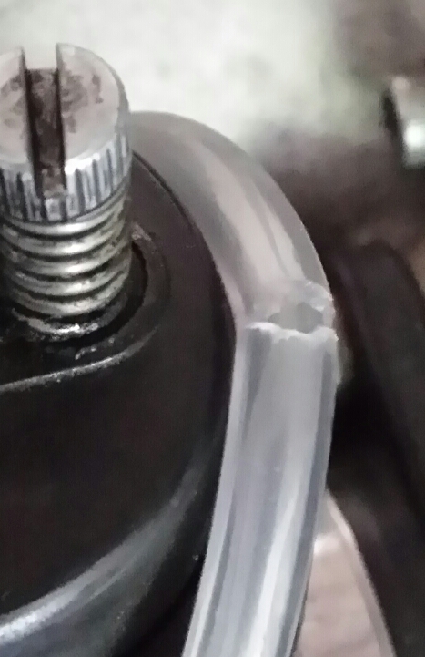

Fehler gefunden!
Dirk N. hat gestern den winzigen Fehler gefunden, der mich viiiiiel Zeit, Geld, Schweiß und Nerven gekostet hat!
Ein kleiner Ritz in den Schlauch, der am Vergaser von links nach rechts führt, und der Motor lief ohne Probleme!!
Bild habe ich hochgeladen, weis aber nicht, wie ich es hier im Beitrag einfügen kann, müsste wohl aber in meiner Galerie sein.

- Untitled-1(3)[1].jpg (193.4 KiB) 994 mal betrachtet
