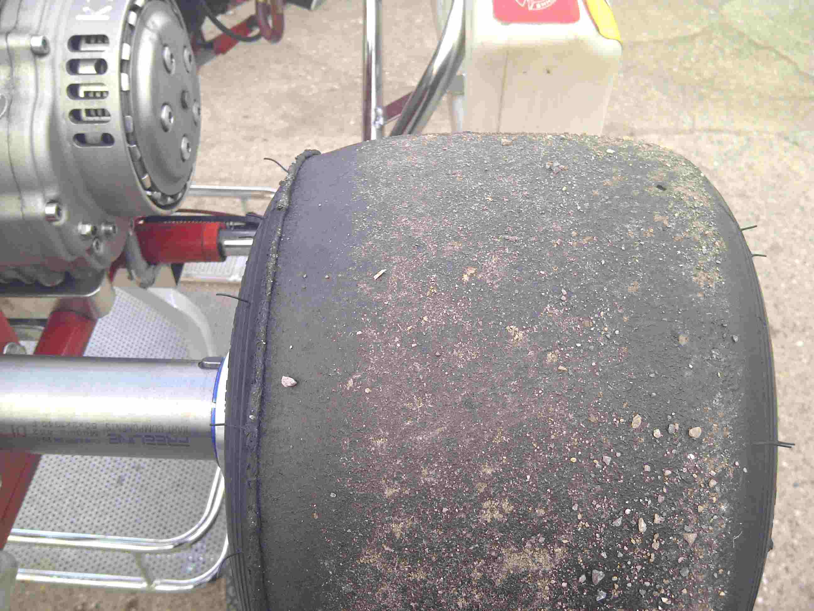

ich brauche nochmal eure Hilfe. Der Reifen hinten rechts so so aus (siehe Anhang). Links ist er mehr oder weniger gleichmäßig abgefahren. Kann da zumindest noch beie Profilpunkte sehen.
Ist das normal in Liedolsheim oder kann ich da über den Luftdruck etwas ändern? Fahre links 0,62bar und rechts 0,65bar rechts (Kaltdruck). Reifen ist ein Bridgestone YLM.

Kurz bevor er so aussieht dreh ich ihn meistens rum , dann ist er noch für ein paar schnelle Runden gut.
Entscheidend ist nicht der Kaltdruck sondern der Warmdruck. Gruß

Meine Vermutung, mit zuviel Gas aus den engen Ecken raus. Slidet er da etwas?
Anfänger auf Schaltkart :D
ja, die letzten Runden waren eher "driften" statt "fahren". Deshalb habe ich dann auch aufgehört. Anfangs machte es noch Spaß das Kart nach jeder engen Ecke aus quer zu beschleunigen, am Ende fehlte aber das Vertrauen und die Rundenzeiten wurden dadurch auch nicht besser. Wenn ich das so lese ist er einfach abgefahren, danach hatte ich noch ein paar Runden Spaß mim driften.
Es kommen neue Reifen drauf. Die drehe ich dann früher. Das Werkzeug dafür müsste bald kommen.
