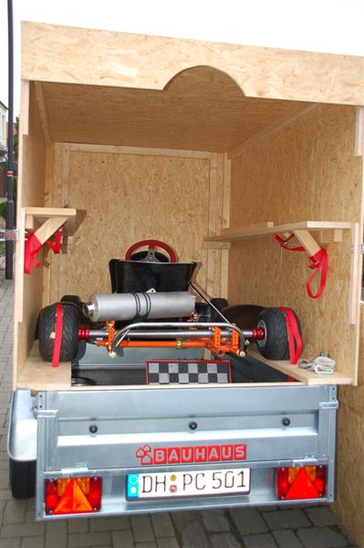

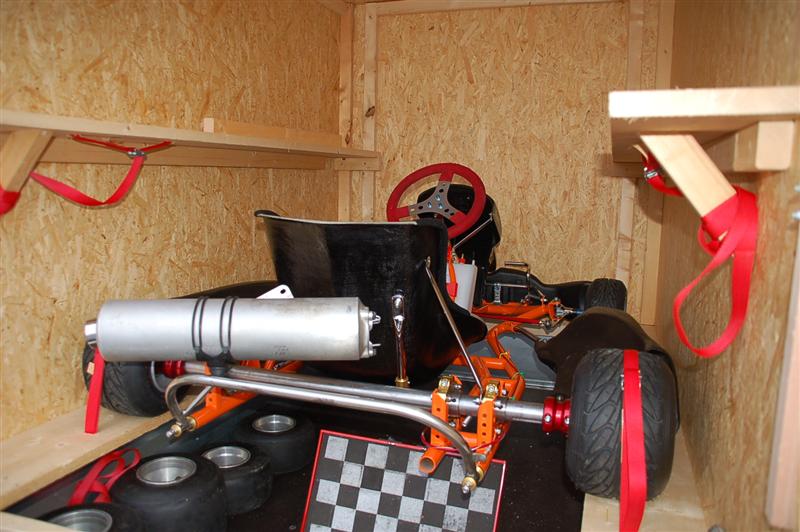

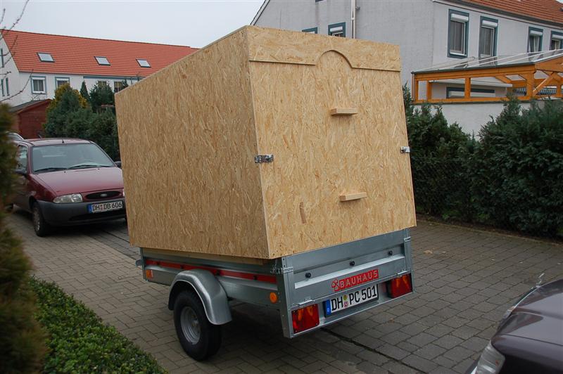

Hier die Bilder
Beitrag von Fred XXL »
Da sind die Bilder. Fehlt nur noch ein wenig Farbe. Allerdings kann dem Holz nichts passieren (Feuchtigkeit und dergleichen) da wasserfest.
Jetzt kanns endlich wieder ans Kart gehen.

8o 8o Seit wann sind denn OSB Platten wasserfest?
Gruß Jan
Fred XXL
Kart Höhe
schmeiss mal ins wasser und lass das da 3 tage drin liegen dann siehste es

Uihhhhhh, der ist ja monströööööös groß!!!!!!!!
Das sieht handwerklich sauber und gut aus.
Aber als TÜV-Sachverständiger würde ich dir keine Zulassung erteilen ;(
Das sieht statisch sehr instabil aus. Sorry.
Bei der Höhe für 1 Kart würde ich noch sagen, das geht, aber die Höhe und noch ein Kart oben, bei der Konstruktion!!!!!!
Befrüchte, den Elchtest bestehst du nicht, da platzt die Schachtel auseinander.
Ich sehe keinen Stahlhilfsrahmen. Was meinst du, wie das Eigengewicht plus Karts in einer Kurve drücken.
Schöne Arbeit, bin aber sehr skeptisch.
Peter
