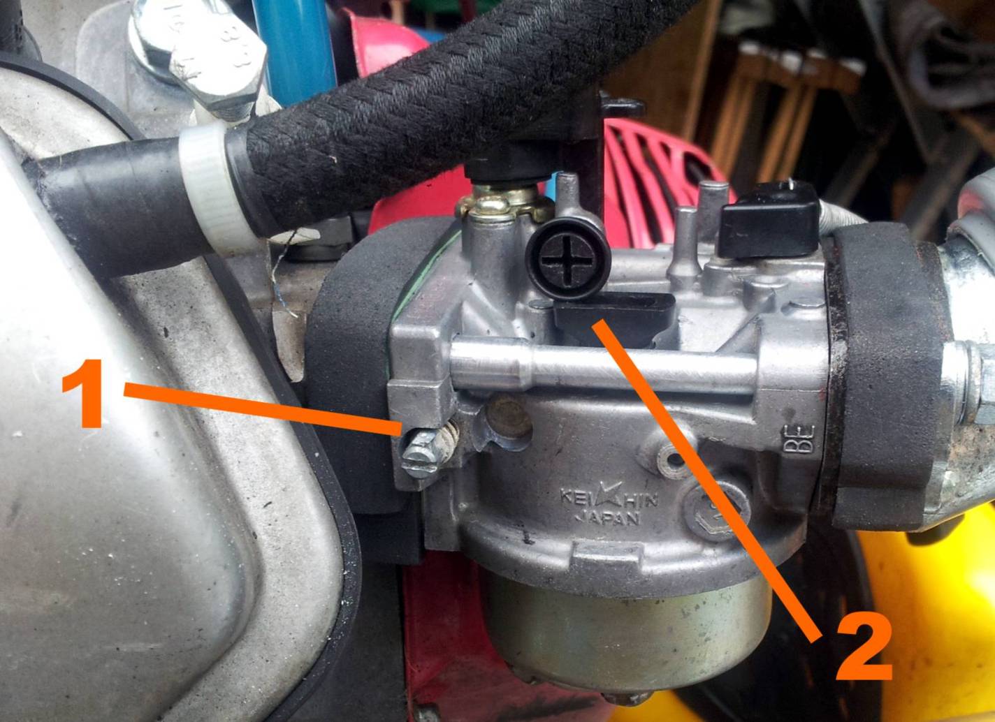

So liebe Kartfreunde...
Habe eben nochmal etwas rumgebastelt. Die Schraube (1), die das Gemisch verstellt. War
mit so einem Kopf, dass man sie nur eine knappe halbe Umdrehung bewegen kann. Hab da mal dran rumgedremelt, so dass man sie richtig drehen kann. Dann den Motor mit der Standgasschraube auf 2500 Umdrehungen gestellt und an der Gemischschraube rumgespielt.
Ergebnis: Als ich die Schraube ca. 2 Umdrehungen rausgedreht hatte, hatte er die höchste Drehzahl laut Mychron. Dann eine halbe umdrehung wieder rein, Standgas auf 1500 Umdrehungen zurück und... deutliche Verbesserung der Motor überlegt fast nicht mehr, er dreht hoch...
Das ist zwar noch nicht 100% aber schon super. Mal sehen, war auf der Kartbahn passiert.
Kann mir noch jemand erklären, wofür die beiden schwarzen Teile (2) unterhalb der Standgasschraube sind - Funktion?
Gruß Denis
Gruß Denis

Das ist jetzt nicht dein Ernst.Der Vergaser war die ganze Zeit nicht eingestellt?.
Die Schrauben sind nicht um daran herumzuspielen am Vergaser.
Mittels der Leerlaufluftregulierschraube (1) wird immer auf höchste Drehzahl eingestellt.Mittels der mechanisch wirkenden Schraube (oberhalb 2) die gewünschte Leerlaufdrehzahl.
Da sich beide Einstellschrauben gegenseitig beeinflussen werden beide Schrauben wechselweise (ca 3-4 mal) eingestellt.Dann hast du einen perfekt eingestellten Vergaser.
Die richtige Leerlaufdrehzahl liegt knapp unter der Drehzahl bei der deine Kupplung greift.
Dann passts bei den Hondas eigentlich immer.
Viel Erfolg.
Viel Erfolg.

Ich konnte vorher die Schraube vor dieser Aktion ja nur eine knappe halbe Umdrehung bewegen. Bin ja davon ausgegangen, dass das Ding funktioniert. Wäre evtl eine andere Düse besser, damit ich die Schraube wie zurückstellen kann - oder ist das egal?
