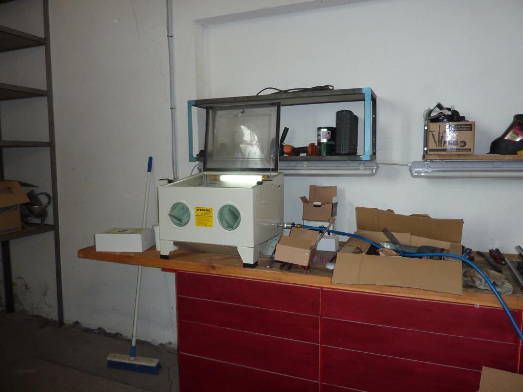

Ich habe ein demontierter Motor Teile Ultraschall gereinigt der Aluminium wird nicht so schön wie ein Vergaser, darauf habe ich die Teile mit Nuss schallen gestrahlt und das wird wie neu aber nicht billig, dieses Strahl gut ist sehr teuer!

Man besorge sich eine Sandstrahlbox (ca. 120€), Kompressor ist ja sicherlich vorhanden.
Vogelsand aus dem Tiergeschäft und los gehts. Natürlich den "zerlegten" Motor ohne Lager und Simmerringe.
Zum Finishen nehme man Backpulver und strahlt damit weiter.
Mit Backpulver kann man auch bedenkenlos "innen" reinigen (Kurbelwellengehäuse). Teile sind danach schöner wie vom Werk :D . Alter Oldtimer Tipp ;).

Ich habe mit Glasperlen gute Erfahrungen gemacht. Da gibt es verschiedene Größen zu kaufen. Eine kleine Strahlkabine kostet nicht die Welt und so kannst du das Strahlgut wiederverwenden.
