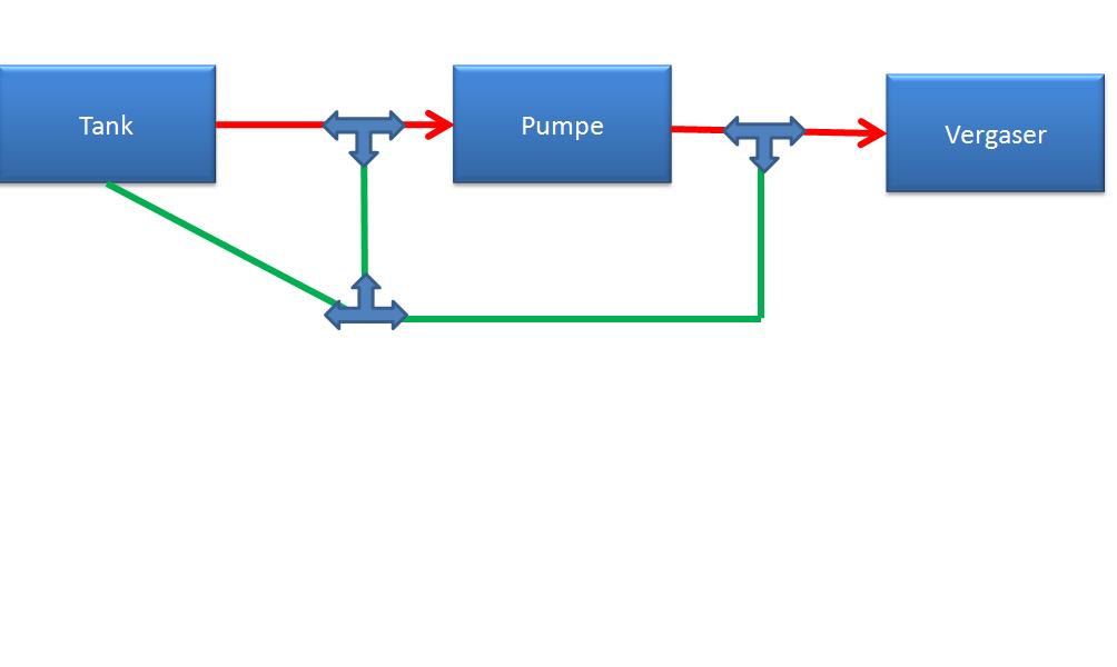

Von der Benzinpumpe eine Leitung zum Vergaser 10cm vor Vergaser ein Y Stück davon eine Leitung zum Tank auf der Höhe von der Benzin pumpe das 2te Y Stück
die Leitung geht zu den 2te Anschluss auf der Pumpe!
Du hast so eine direkte Retoure zum Tank und eine Retoure von den Vergaser die zusammen geschlossen sind, sorge für eine gute Entlüftung im Tank sonst knallt den Tank auseinander!
Wen du das so anschließt merkst du im Lehrlauf das viel Benzin zurück läuft
Abstimmung TM Cross mit VHSB 39
Hab ich das so richtig verstanden?
Rot ist Zulauf, grün ist Rücklauf und in Blau 3 Y-Stücke.
- rücklauf.jpg (25.42 KiB) 997 mal betrachtet
