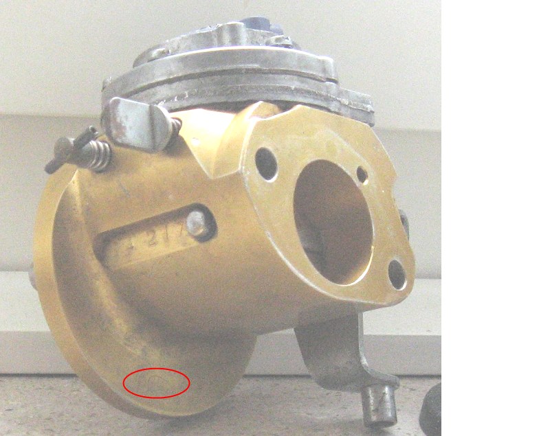

Also wenn da ne Schraube ist , dann isses kein HHC, okay...
Auf dem Bild vom Günni , ist da eine ? Ich kanns ned erkennen :O

Günnis Bild
mal etwas aufgehellt.
In der Mitte kann man die Schraube erahnen.
- 4.jpg (3.64 KiB) 938 mal betrachtet
Welchen Vergaser habe ich ? (Tillotson)
Der Hersteller hat auch sein Logo in den Vergaser geprägt.
Habe mir mal erlaubt, eins von Günnis Fotos zu benutzten.
An der markierten Stelle ist die Prägung.
Mit etwas Fantasie kann man "JHC pop" lesen.
MfG
MfG

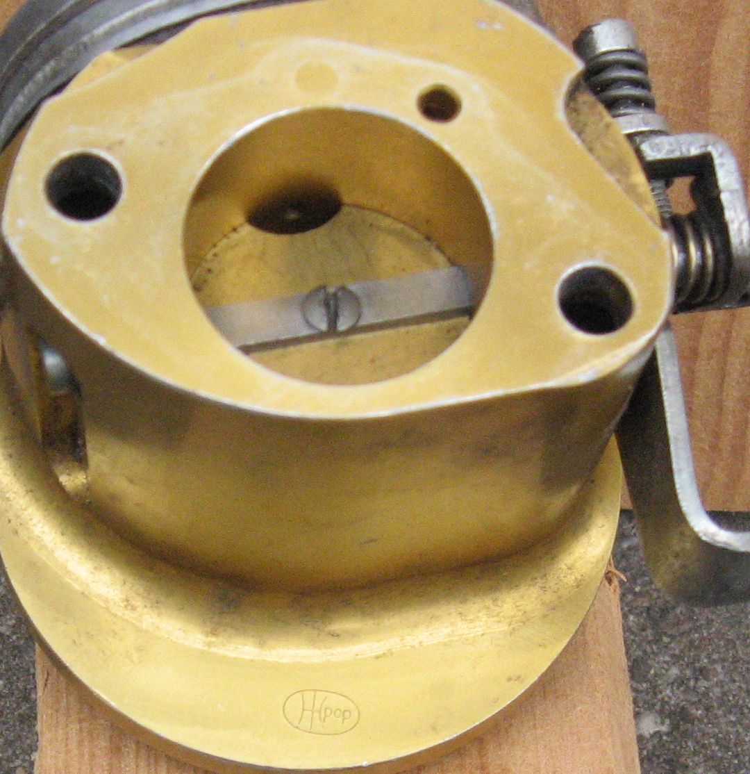

Also
Ich wollte eigentich genau das schreiebn was beifang geschrieben hat!
Genau an der markierten Stelle steht JHC Pop , weis nicht warum ich das nicht gesehn habe...
Naja aber hier noch zwei Bilder , wo man auch sieht das die Welle und Drosselklappe zwei verschiedene Teile sind ( naja ist auch ned grad besser als das von Günni
Drosselklappe
JHC Pop Vergaser
Danke euch allen!
Und noch ne Frage , ich hab auch noch nen Tilli HL 334A ist der besser aufm K25,wahrscheinlich nicht oder ?
Drosselklappe
JHC Pop Vergaser

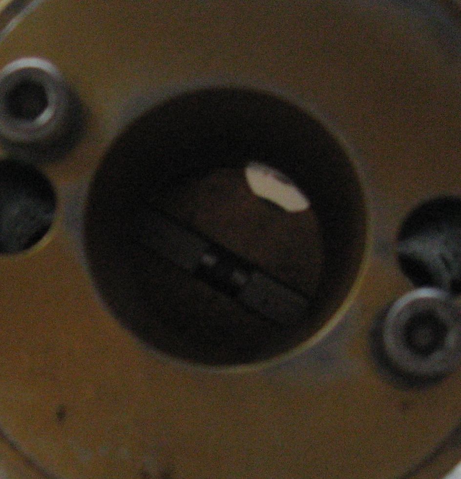

Mensch Beifang, deine Augen und deine Fantasie ...... eine gute Kombination.
Treffer ........
Für alle Interressierten habe ich noch ein Foto gemacht, wo man dann doch etwas sehen kann.
Lulu, der 334er ist ein 19.8er Vergaser. Ich denke nicht, dass du damit besser bedient bist.
Ein 24er sollte es schon sein.
Der JHC misst am Geräuschdämpfer ca. 30 mm, verjüngt sich auf 24- 25 mm, und misst am Membrankasten 27 mm.
