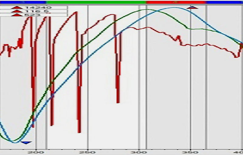

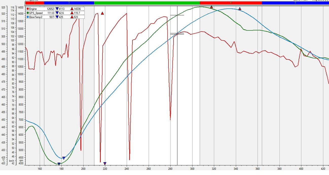

Die Drehzahl fällt beim Shifter beim Schalten auf 3.500 U/min ab? Krass!
Abgastemperatur beim Schalter, notwendig / sinnvoll?
nein, die Drehzahl fällt natürlich nicht auf 3500 U/min ab. Das Mychron registriert nur kein Impuls, weil der Shifter ne Zündungsunterbrechung hat.
Würde die Drehzahl ohne Shifter höher anzeigen, bzw. dreht der Motor höher?

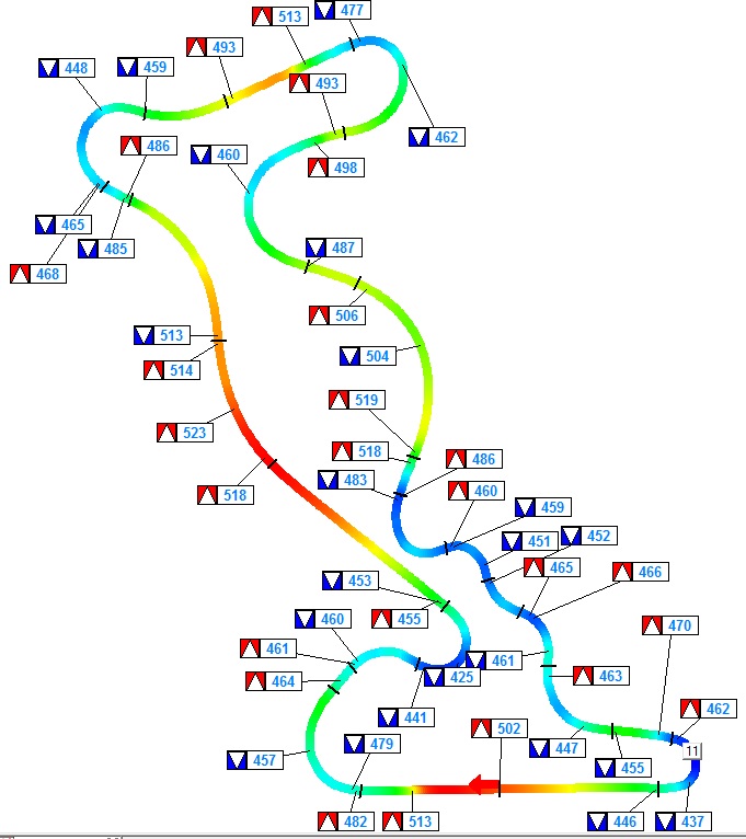

Streckenskizze wäre nicht schlecht. Weil man eigentlich wissen müsste was du für eine Abgastemperatur auf der schnellesten Geraden hast kurz bevor du vom Gas gehst. Weil wenn Du kein Gas mehr gibst steigt kurzzeitig die Temperatur.
Ist in dieser Abgas- und Drehzahltabelle die Drehzahl im Verhältniss zur Abgastemperatur höher, bzw ist der Ist Wert der Drehzahl höher auf Grund vom Schifter und deren Impuls- Unterbrechungen? :rolleyes:
Die Drehzahleinbrüche (35001/min) kommen vom Shifter her, weil der die Zündung unterbricht --> kein Impuls am MyChron, also denkt MyChron, mmmhhh niedrige Drehzahl. Stimmt aber nicht, die ist in Wirklichkeit höher, das bekommt der MyChron nur nicht mit, wie auch, wenn nicht gezündet wird!

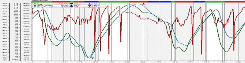

Zu Deinen Diagrammen:
Ich würde die Zeit Achse etwas in die Breite ziehen, damit Du Deine Daten auch besser und genau lesen kannst.
Was mich etwas verwundert, Deine Maximal Werte der Temperatur hinkt stark nach? Wenn Du eine relativ langsame Sonde hast, birgt das Messen grosse Riesiken, denn dann kann es sein dass Deine Spitzen Werte nicht erfasst werden...
Beiliegend wie ich die Daten besser lesen könnte

Ich habe die Standard MyChron Sonde drin, keine Ahnung warum das so verzögert ist.
Die Streckenskizze im anhang zeigt die Abgas Temperatur als zahlenwert und farbig dargestellt ist die Geschwindigkeit.
