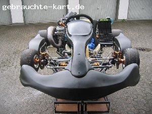

Ich kann dir ein Tipp geben kaufe dir ein Kart mit ein Cross Motorblock mit Auslasssteuerung ca.39 PS und du kannst mit deine 100 Kilo auch noch ein bissel mithalten auf der strecke, Intervall ist sehr gut 50 Std. mit ein Kolben 100 und noch mehr stunden mit K.W und Pleuel Lager, du brauchst ca. 1 Tag um dich am Motor zu gewönnen und viel Billiger als ICC.
Wen du Info brauchst melde dich bei mir, ich kann dir weiter helfen
Hier ein Bild von so ein Kart

@ powerspayk:
Hey, das ist zwar ne tolle Kiste, aber für jemanden, der noch niemals ein Rennkart bewegt hat, eher ungeeignet. Stell Dir mal vor, der nimmt Deinen Rat an und bei der ersten Ausfahrt bricht er sich alle Gräten ?!?
Außerdem ist das mit der Fliehkraftkupplung beim MAX oder DD-2 wirklich kein Problem, wie ja auch WICKET weiter vorne schon geschrieben hat. Mein Kampfgewicht beträgt auch knapp unter 90kg. Klar sind leichgewichtige Fahrer bei gleichem Material im Vorteil. Aber für einen Newbie und zum Üben und erstmal überhaupt ein Gefühl für so eine Maschine zu bekommen, finde ich einen MAX oder einen LEO oder ewtas vergleichbares gar nicht so schlecht. Grad wenn er überwiegend auf ner Bahn fahren will, die als eng und rutschig dargestellt wird.
Klaus
