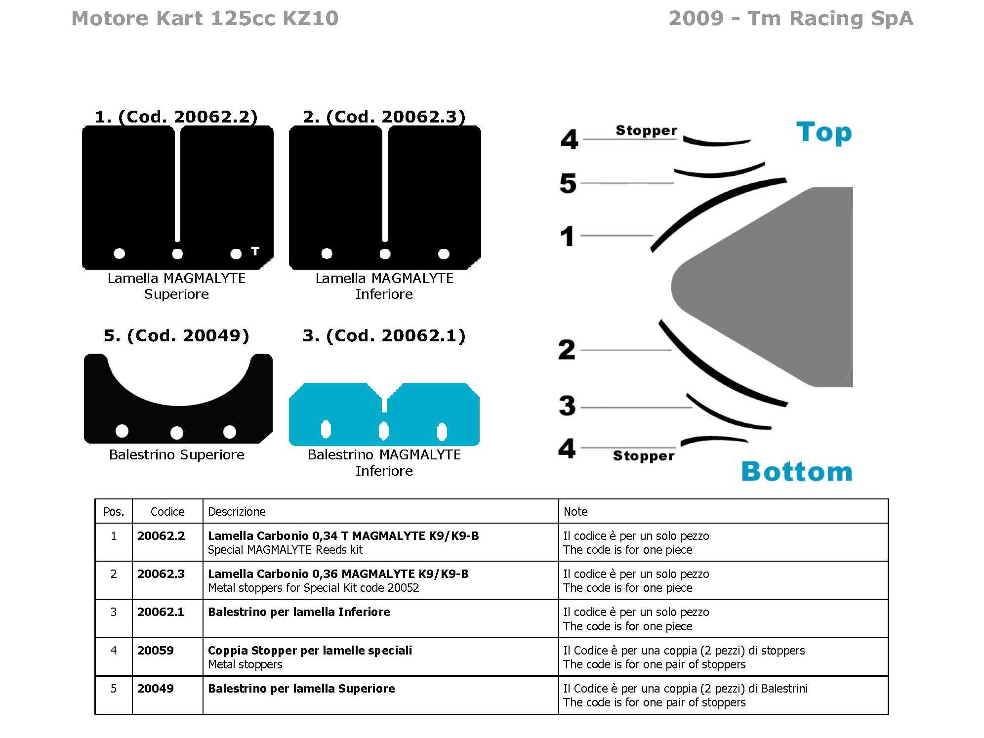

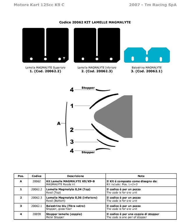

Noch was anderes. In der ET Liste vom K9C und KZ10 sind zwei verschiedene Kombinationen vorgeschlagen.
Was ist der Unterschied? KZ10 = steifer = höhere Drehzahl, bzw. mehr Leistung im oberen Bereich?
- K9C.jpg (54.59 KiB) 1326 mal betrachtet
- KZ10.jpg (172.97 KiB) 1299 mal betrachtet

Wenn man danach geht dann hab ich den
Kz10 Membransatz in meinem K9b !!
Den Membransatz ist beim Solgat mit reingekommen bei
Der Motor Überholung .
Ich denk der weis schon was in dem Motor vernünftig
läuft denn sonst hätte er ja einen anderen Satz eingebaut.
