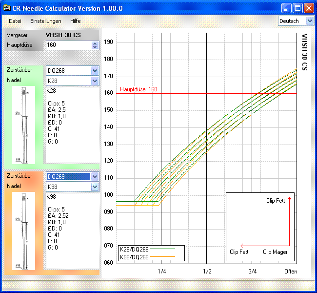

...und genau an dieser Stelle bin ich auch gestanden.Original von JC1300...Jetzt fehlt nur noch ne Tabelle für den richtigen Stock.
Die Hauptdüse in den Griff zu bekommen ist Pillepalle.
Da brauch ich keine Tabelle das geht mit ein wenig Erfahrung über Drehzahl, Temperatur, Kolbenboden und Popometer.
Aber im Teillastbereich den Stock und die passende Nadel zu finden da wirds dann schon interessanter.
Da ich nen Rotax257 habe und die 250er Fahrer inzwischen sehr dünn gesät sind, musste ich mir da irgendwie selbst helfen.
Wer kann mir denn sagen, wo der Unterschied zwischen der K28 und der K98 ist und mit welchem Stock ich obenrum das gleiche Ergebnis bekomme und nur untenrum Änderungen vornehme? - Und wie stark sind die Änderungen die ich durch den Nadelwechsel vornehme? Muß ich schon mit dem Standgassystem gegensteuern? Oder gibt es vielleicht noch eine bessere Nadel für mein Problem?
Da kommt man mit Zettel, Bleistift und Koordinatensystem nicht mehr sehr viel weiter. Ausser man hat genügend finanzielle Ausstattung zum Testen bis zum abwinken. (oder nen Prüfstand)
Claus
(Die Lösung steht übrigens in der angehängten Grafik
- forum.gif (36.08 KiB) 1489 mal betrachtet
