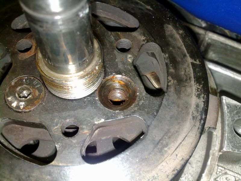

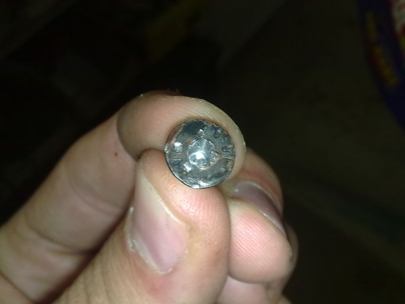

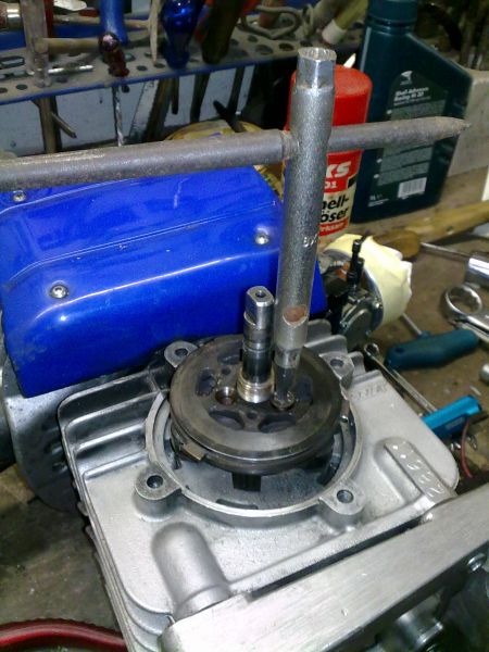

soooo....nachdem ich nicht aufgeben wollte und nochmal zurück inne garage bin, hab ichn bohrer nochmal angesetzt, den torx vorsichtig (!) reingehämmert, und siehe da, jetzt wollten sie endlich :D
hab nochmal nen paar fotos gemacht^^
vielen dank für eure hilfe!!

Na, herzlichen glückwunsch :D
Auf auf und davon......

Haste doch gut hinbekommen. :D :D :D
Kleiner Tip: Wie schon gesagt, ab und an mal aufmachen, immer gleich 3 neue Schrauben rein (Leg dir ne Handvoll auf Lager), und dann haste auch nie wieder Probleme.
