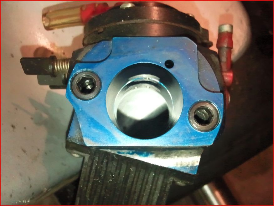

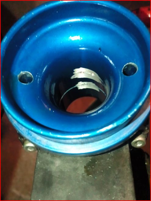

hier erstmal die bilder für karkar! ich hoffe du kannst da was erkennen aber ich hab da zwei bohrungen, relativ weit vorne, parallel gesehen und eine die dierekt beim schieber ist! ich hoffe man kann es erkennen sind halt nur bilder mit einer handycam und ein bisschen geschrumft wegen dem upload ?(
die bohrung sind da wo es blank ist!

@bruellbroetchen
joa, bilder sind ned schlecht.
also für mich ist das ein "richtiger" 3-Düser und kein 2-Düser mit powerjet.
aber mace 69 ist auf diesem gebiet der fachmann, hoffe er äußert sich auch mal dazu.

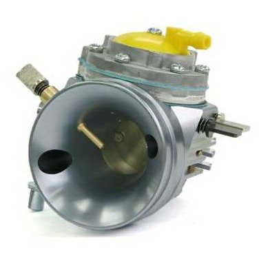

bei einem 2-Düser mit powerjet steht normalerweise eine rohr bis in die mitte des vergasers rein.
aus dem tropft dann immer der sprit rein.
so wie bei dem besagten ibea l2.

das ist super leicht verständlich mit dem bild :D
das auf dem bild ist aber ein ibea L2 oder?

karkar
Beiträge: 886
fragen zu meinem vergaser?!
Beitrag von karkar »
genau ;-)
