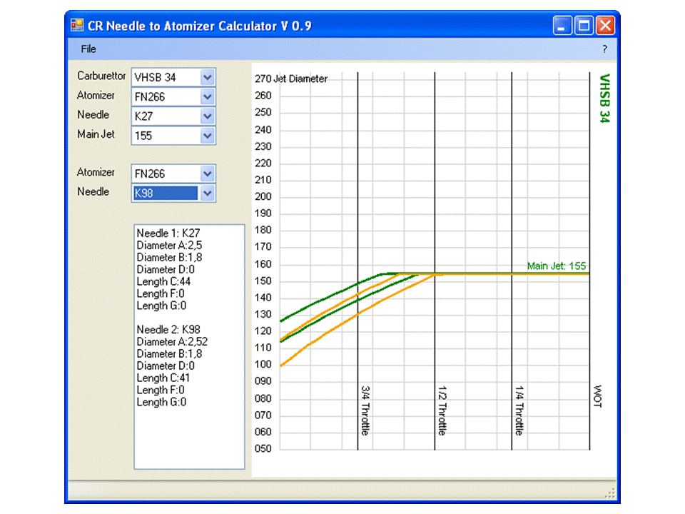

Habs mal spasshalber durchgerechnet,
Zerstäuber FN266 und K27 bzw. K98 Nadel.
Bei einer 155er Hauptdüse läuft der Vergaser selbst bei der mageren Nadel und der obersten Clipposition schon bei Halbgas nur noch auf der Hauptdüse (orange Kurve). Bei der fetten Nadel (grüne Kurve) geht er schon bei 1/3 Gas auf die Hauptdüse.
Das kann m.E. keine harmonische Abstimmung mehr ergeben.
Da würd ich eher am Schwimmerniveau ansetzen.
Claus
