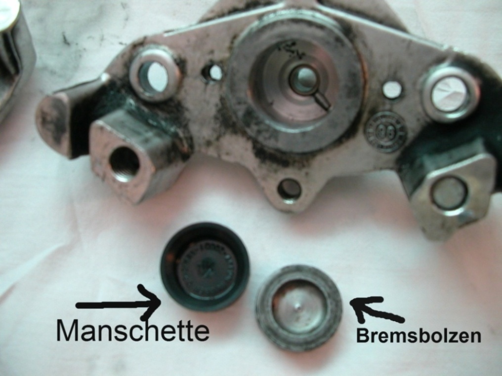

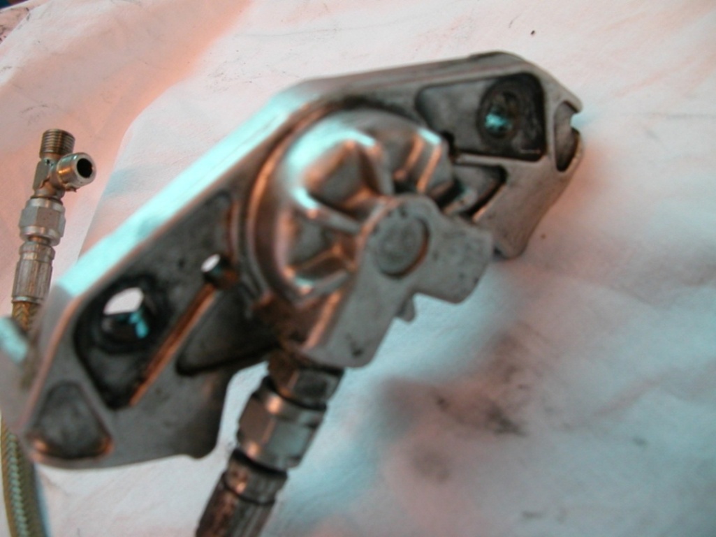

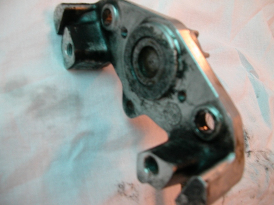

Original von Kartrider
So, nun hab ich die Bremse zerlegt, ging gar nicht so schwer. Der Bremskolben war total fest, scheinbar wegen der Standzeit während der Wintermonate. Ich habe alles mit feinem Schleifpapier so abgeschliffen wie Ihr mir geraten habt und siehe da, es geht wieder ganz leicht. Die Manschette habe ich auch gefunden :-)
Ich werde trotzdem alle Gummimanschetten bei sämtlichen Bremsen austauschen, wenn ich schon mal dabei bin.
Ich versuche jetzt mal einige Bilder der Bremse mit hochzuladen, mal sehen ob es klappt.
Ansonsten, Jungs und Mädel, danke für Eure Tips, sie haben mir total geholfen.
