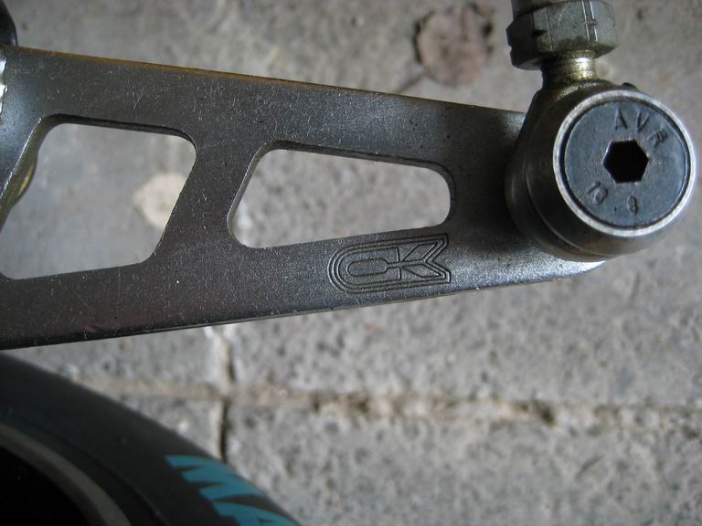

Ich denke nicht, dass es sich um Original handelt. Habe zur Sicherheit mal Fotos gemacht...
- Achsschenkel_links_nah.jpg (58.63 KiB) 1018 mal betrachtet
- Achsschenkel_links.jpg (35.11 KiB) 1059 mal betrachtet
Spurbreite hinten einstellen

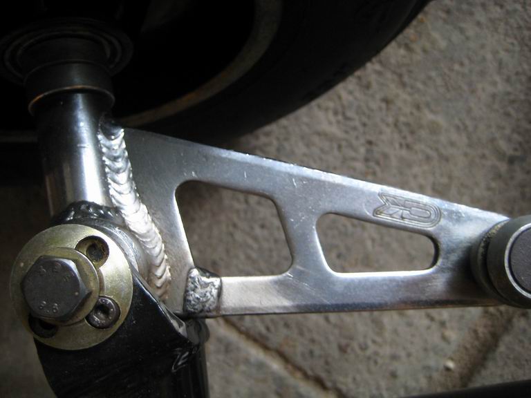

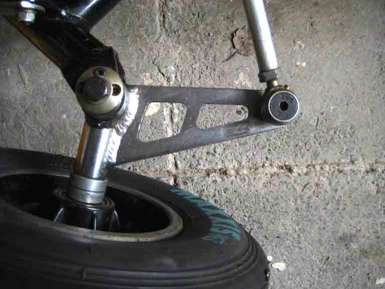

Hab noch ein anderes Problem. Es handelt sich um den Achsschenkel rechts (siehe Bild) Der war gebrochen, wurde aber professionell geschweißt. Ich weiß, ich sollte mir einen neuen kaufen, aber ich finde den gleichen nirgends. Muss ich dann beide austauschen, oder kann man links und rechts verschiedene fahren?
- Resize of IMG_0154.jpg (51.38 KiB) 1046 mal betrachtet
Die sind sicher nicht original, könnten sogar welche vom Bambini sein, so kurz wie die sind. Musste wohl neue einbauen, müssen nicht unbedingt CRG sein aber die Maße sollten schon gleich sein. CRG gibts hier: www.eurokart.de . Ob Universalachsschenkel funktionieren, kann ich nicht hundertpro sagen.
Das geschweißte ist zwar nicht die warme Wurst sieht, aber haltbar aus. ist aber jetzt sowieso egal wegen neu.

@mistered: das sind doch "Null Excenter", oder sehe ich schlecht?
Müßten Crg sein, sahen bei meinem Epoch zumindest ähnlich aus, Roschdworschd wüßte es sicher genau.
