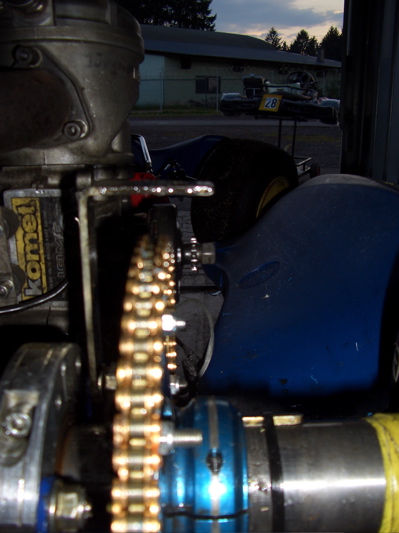

So, wollte am WE den Motor (K25) anstelle des KZHs drauf montieren. Leider hatte ich das Problem, dass durch die Kupplung das Ritzel am K25 weiter draussen ist und so nicht mit dem Kettenblatt fluchtet.
Ich hatte versucht das Kettenblatt entlang der Achse zu verschieben, aber irgendwie saß das bomben fest. Ich hatte die beiden Klemmschrauben gelöst, aber dennoch konnte ich es nicht verschieben.
Ist es überhaupt der richtige Weg, das Kettenblatt zu verschieben? Oder muss ich die Position des Motors verschieben? (was ich mir schwieriger vorstelle)

Nene einfach den ganzen Kattenblatträger verschieben. Ist normal dass sich die Geschichte mal verklemmt. Einfach mit nem Schraubenzieher spreizen und du kannst es verschieben. Notfalls ganz leichte Schläge mit dem Gummihammer.

danke für den tipp. eigentlich hatte ich das probiert, aber es ließ sich nicht bewegen. ich muss noch etwas härter rangehen.
Hier mal ein paar fotos von meinem kettenrad:
