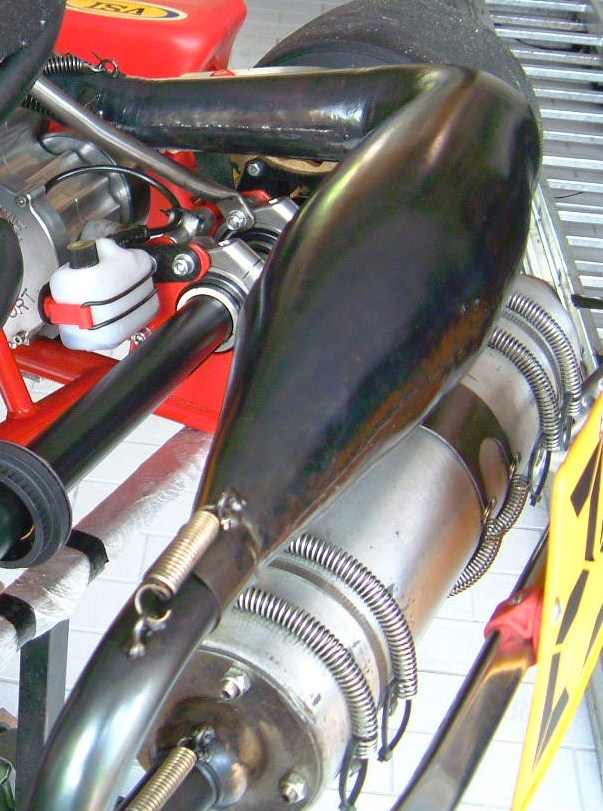

wie hat Diegowi den den aufgebaut?
Motorhälften um den Zylinder 180grad gedreht aufzusetzen gefrässt oder?
Normalerweise hat der 257Rotax den Auslass ja vorne oder?
powerspayk
Beiträge: 2001
Wohnort: Duisburg
Wow, geiles Teil
Beitrag von powerspayk »
Der hat die Motor hälfte so gefertigt das der Zylinder gedreht montiert wirt, wir wollte auch schon der Zylinder wieder drehen und dann eine 256er Birne gebrauchen aber das geht nicht schade, aber den Auspuff etwas nach oben zu biegen ist auch schon eine Lösung.
Wir haben schon verlängerungs- büchsen gedreht um den Heck Auffahrschutz zu befestigen, und doch der erste qrasch war der Zylinder hin, und der vor Besitzer genau das selbe Problehm auch Zylinder gerissen.
@ital-corse wie weit kommt dein Auspuff raus? mach mal bitte paar Bilder!

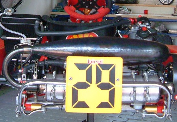

Hier ein paar Bilder vom geänderten Auspuff.

Danke @ital-corse für die Bilder, jetzt können wir das umbauen wir haben so vieles überleg nur immer wieder das Problem mit der Resonanzlänge die muss eingehalten werden :rolleyes:
