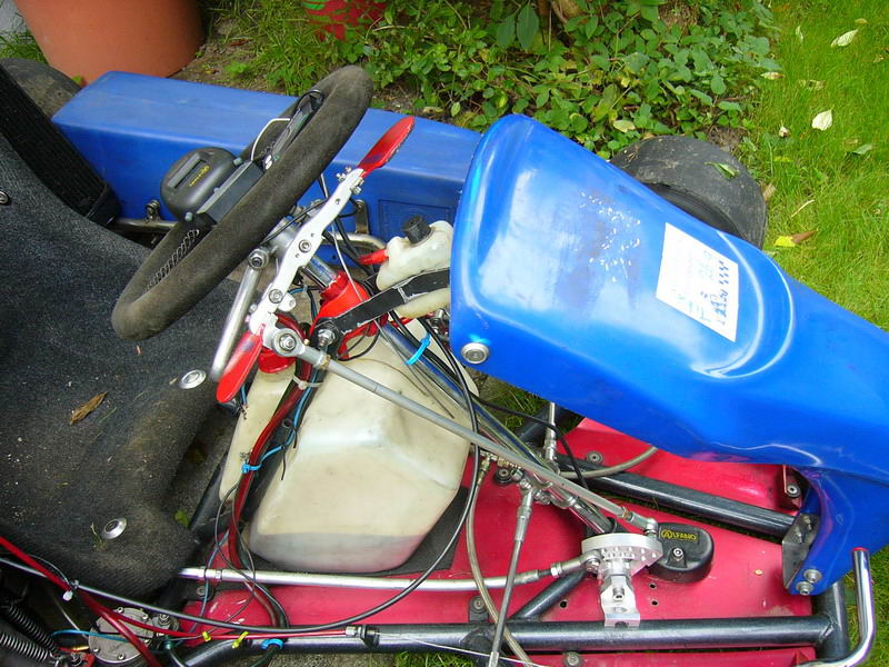

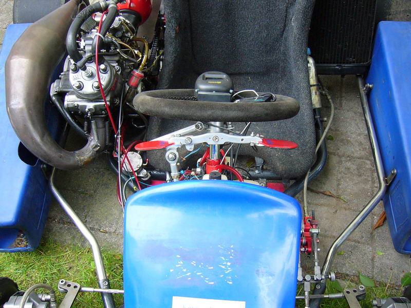

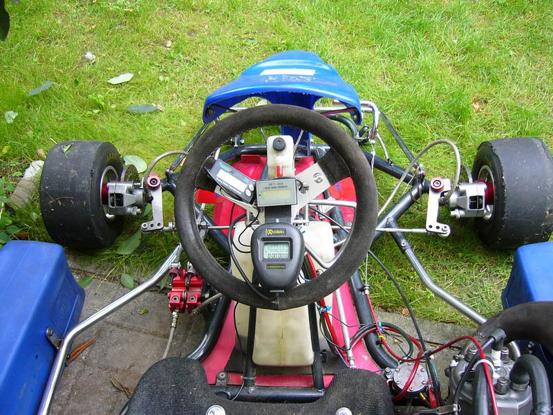

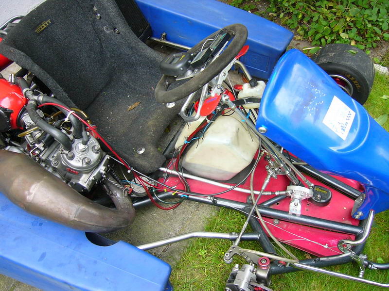

So......fast fertig.......... :D
War ja in Holland testen........aber da lief nix mit der wippe,....also war völlig unwichtig da mein kart das totale theater gemacht hat und ich froh war überhaupt ein paar runden gefahren zu sein :rolleyes:
Grausam....echt....mach ich nie wieder.....ein lange nicht gefahrenes kart einfach einpacken und zur bahn damit........
Hatte also die alte wippe, um wenigstens die sorge los zu sein. Aber das Gelenk ging schon mal. Allerdings ist dort auch der jetzt noch einzige knackpunkt. Das Gelenk muss richtig am rahmen befestigt sein. So wie jetzt schwingt das blech...und das ist echt viel....wird schwammig dadurch.
Da muss der alex noch ein gegenstück für fräsen mit so ner halben rundung...und dann wird das blech ein stück ausgeschnitten damit das weit genug drum passt.
Habe nun die neue wippe montiert und es schaltet sich noch deutlich besser da die wippe noch mehr hub hat und recht breit ist.....
Macht nen guten eindruck und sacheint zu funktionieren.Auch der Kupplungsgriff ist jetzt besser und ich kann besser kuppeln damit...
nix kollidiert beim bewegen......
und einschlagen und dabei schalten geht auch.......
Und aussehen tuts auch gut. Besser als das alte zusammengebratene :D
Die Führung der nacht hinten führenden stange ist gar nicht so einfach. An der stelle wos hin soll , ist die stange zusammengeschraubt ...das stört....
evtl mach deshalb gar nix. Oder ich besorg mal ne andere stange ..aus einem stück......
Wg Edelstahl, ......hab auch gar keine gefunden....jetzt ist ne normale imbuss drin......kann ja eigentlich auch so bleiben ;)
