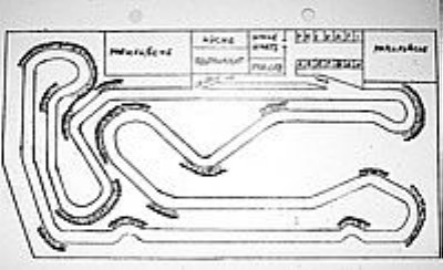

schön schön doch vom strecken plan her gefallt mir die lange gerade nicht mit den 2 schikanen
Streckenplaner gesucht
ja, die sollten raus, bei 870m sollte auch mal ne halbwegs lange Gerade drin sein..

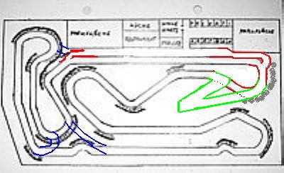

Was ich vermisse, ist, eine richtige Kurve.
Dann halte ich die Aus + Einfahrt für gefährlich.
Mitten auf der Gerade bei viel Speed und auf der Linie liegt Ein und auch Ausfahrt.
Da sehe ich jetzt schon den ersten Crash.
Ich hab mal umgedacht, so hab ich MEINE Kurve, und Ein/Ausfahrt nach dem Prinzip Hahn.
Fährst außen drauf und kannst die GANZE Gerade runterschauen.
Rausfahren vor Zielgerade nach außentragen lassen und raus,
In Blau sind ein paar Abzweige, da könnte man etwas Leihkart zum Eigenkart parallel laufen lassen.

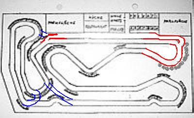

zu deiner Boxen ein fahrt bin ich ein verstanden.
aber auf der ganzen bahn fehlt der richtige lange BOGEN der dich richtig ans limit bringt.
(grün) ende grade so richtig auf dem gas bleiben und oppppppeeeeelllla
jetz wird es eng.
dan kommt noch die harnadel und nun wieder raus beschleunigen.... 8)
das ist meine idee aber zum grund konzept hut ab.
a ja die länge ist mit der änderung jetz ca 900m

Meine rote Kurve ist NOCH zu eng. So eine Doppelrechts a la Hahn wär auch was.
Die Spitzkehre-hmmm--Ok tzum ausbremsen gut, nimmt aber den Fluss raus.
Ursprünglich war da ja ne Schweinekurve, also eine Kuve die sich zuzieht. Prima!!!
Peter sagt ja schon, dass die Boxenausfahrt da eh nicht gut aufgehoben ist, da die Linie gebraucht wird. Warum die Kurve nicht so lassen und die Boxenausfahrt aussen an der Kurve vorbei und erst dann, also am Ende der Kurve einfädeln?
