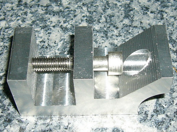

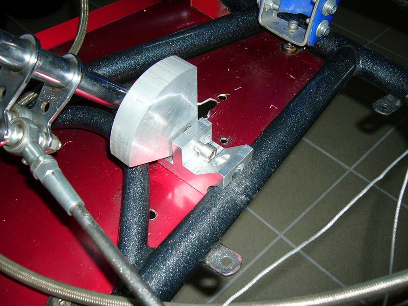

jetzt hab ich ja versprochen nen fertige wippe zu zeigen , die woche......
aber da wird nix draus. War am sa beim pke alex und wir haben angefangen was neues zu bauen......
aber diesmal richtig ;)
bisschen dauert das.wir machen alles neu und aus alu. allein die konstruktion des gelenks dauerte ziemlich lange......
schon mal erste fotos wie diesmal vorgegangen wird.
Das wird ne tolle Schaltwippe werden..soviel ist sicher 8)
Das runde Teil wird mit vielen löchern auf 2 radien versehen, so das man die schaltung einstellen kann. zuletzt wird das teil erleichtert und ausgefrässt. die lagerung ist mit kugellagern die eingepresst sind ,gebaut.Super leicht und spielfrei ;) so wollt ich das....
am WE wird weitergebaut....ich meld mich denn und dokumentier das weiter
Gruss Ralf
