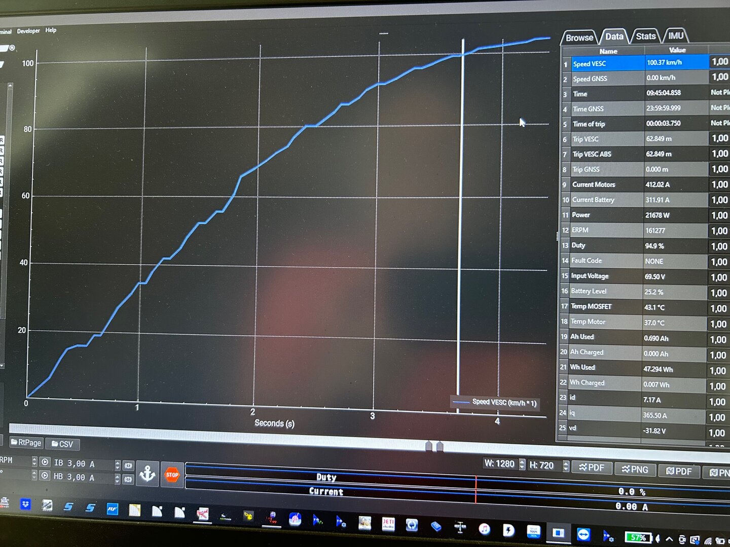

Wie ich schon befürchtet hatte, hab ich schon ein schnelleres Ritzel eingebaut mit dem man 110 fahren kann.
Nun konnte ich mal eine typische Beschleunigungszeit von 0-100 messen, in 3,65sek laut Log, das macht schon Spaß?.

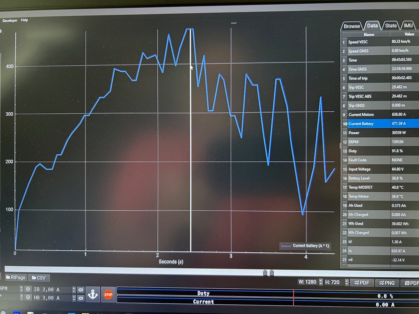

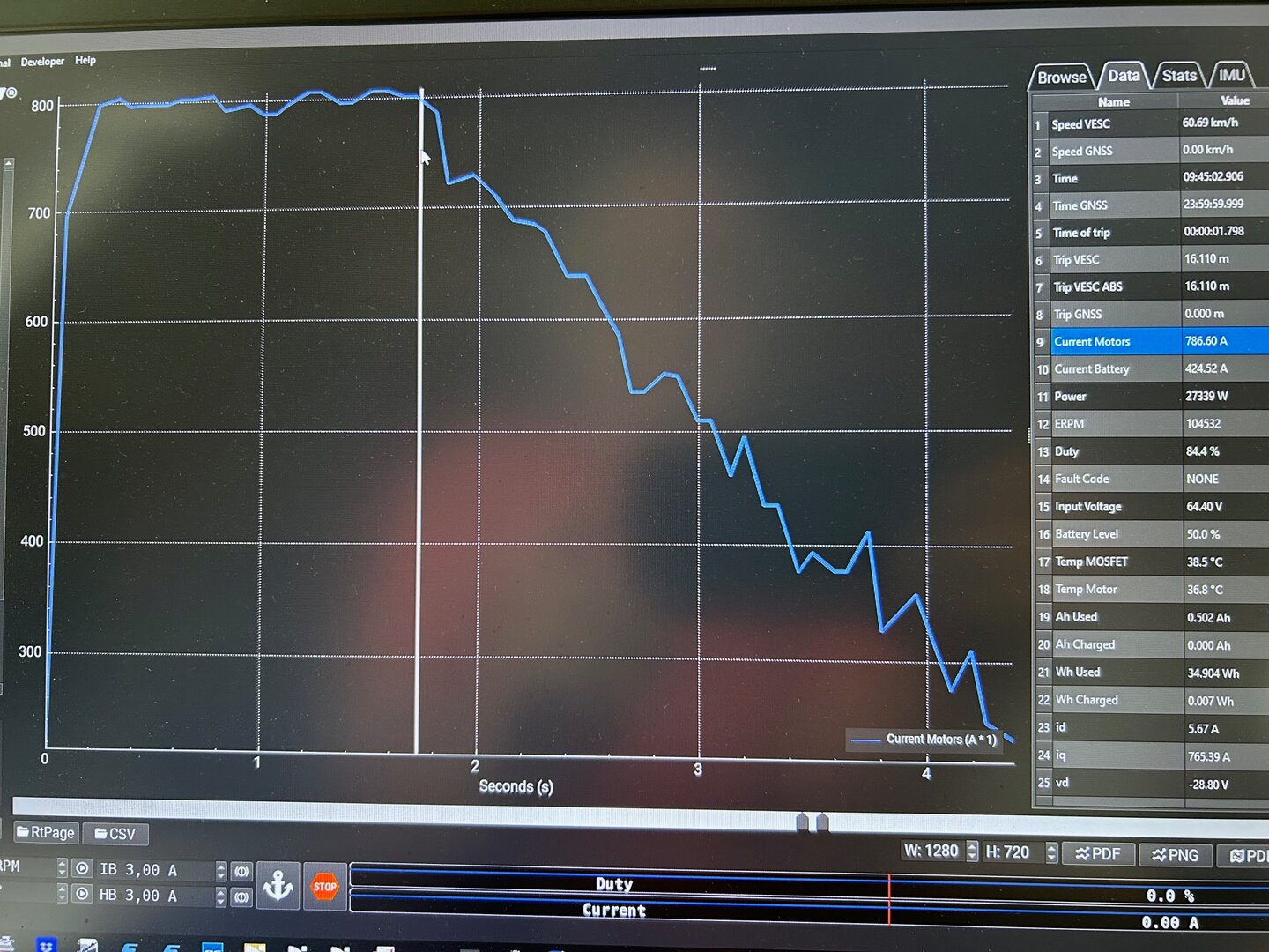

Dazu noch das 800A Motorstrom und 470A Batteriestrom Log, das ist auch wirklich das Limit für die Akkus und geht nur kurzzeitig.
Bei voller Beschleunigung werden also bis zu 30kW geleistet, bei 110 sind es dann noch ca. 13kW.

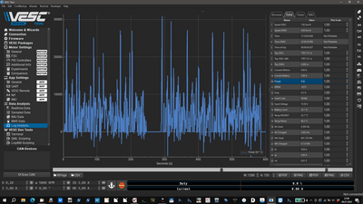

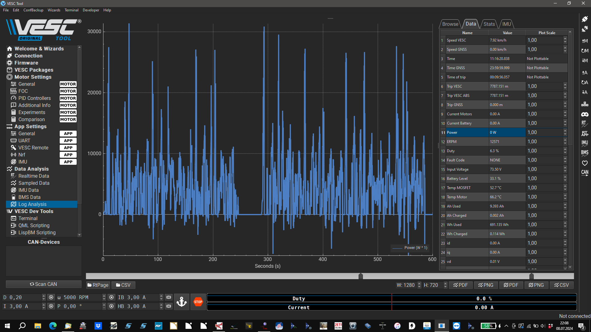

So heute schlug die Stunde der Wahrheit auf der Templiner Kart Rennstrecke, um es kurz zu machen alles lief bestens.
Vormittag war die Stecke noch schmierig so das ich bei zu viel Gas sofort quer stand, das wurde aber auch dank meiner Eingewöhnung besser.
Nachmittags hatte ich dann Rundenzeiten von knapp einer Minute, die Experten brauchten etwa 52sec, da ist noch Luft.
Im Log sieht man das der durchschnittliche Leistungsbedarf bei knapp 5kW liegt, wenn man brutaler fährt vielleicht 6-7kW.
Für 10 Runden also knapp 10min reichte mir ein Akku völlig aus, dann waren ca.12Ah aus dem 16AH Akku raus.
Der Controller hatte nicht mehr als 60°, der Motor 70° und die Motorglocke maximal 85°, somit alles im grünen Bereich.
Also Ende gut, alles gut, das war es hiermit, war schön bei euch, mal schauen was als nächstes kommt, die Verrückten fangen ja schon wieder mit Corona an. VG Thomas
