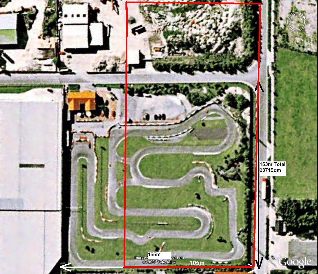

Nach Pythagoras hast du ne Diagonale von 240m, also könnte knapp 200m drin sein.
Auslaufzone usw. für Leihkarts oder auch Rennkarts???
Wenn Leihkarts mit 70kmh oder Rennkarts mit über 100kmh ankommen, da ist der Bedarf an Auslauf unterschiedlich.
Mal anders gefragt, wie groß ist Holdorf????
Googlen wir mal
So 80 breit und max 120 lang, wobei das spitz zuläuft.
So Fränki, jetzt hab ich mir mal Arbeit gemacht.
Anbei ein Bild von Büren.
Eine Quadratische Anlage 155x153= 23700qm also schon fast identisch.
Du siehst, Gastro und Werkstatt großzügig, Parkplatz zu klein. Hier könntest du kein Rennen ausrichten. Den Platz brächte KSN schon für seinen LKW.
Die Bahn hat sowas um 1000m und ist ganz flott zu fahren. Die längste gerade ist 122m un das reicht. 200m ist für Leihkart Blödsinn. Die verhungern.
Schau mal, in Kerpen ist die Gerade grad mal 250m und die kommt dir lang vor. Von der Mut bis Trips sind es 160m.
Alles was über 100m ist, ist schon ok, kommt drauf an, was davor und dahinter ist. Mit wieviel Speed man kommt oder mitnimmt.
Hab dir mal in ROT deine Fläche über Büren gelegt, um zu sehen, was da ginge. Da geht schon was !!!!!!
Ich hoffe, ich konnte dir und uns hier weiterhelfen.
Googlen wir mal
