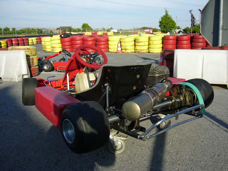

Hmmm...muss ma suchen ob das irgendwo zu sehen ist. kart ist ja in büren...sonst könnt ich ein foto machen...
Also moment ma......
Hier ist noch ein ganz altes. da hatte das ding noch die originale länge..
Siehste da drauf , wie das dran ist. Einfach am lager. und ich habs sogar am hinteren. kannst es auch vorne machen. mit der schraube festmachen die auch das lager hält.(eine davon...is klar, ne )

Oha das ist aber eigentlich der Weisheit letzter Schluß.Original von Rabbitracer
Unglaublich aber wahr....
Das ist ganz normal mir dem nicht vorhandenen Sicherheitsabstand zum Vergaser.
Bei meinem Vintage Schätzchen hier ist wohl ma die Kette gerissen oder am ritzel abgesprungen.
Hat dabei anscheinend den halben Ansaug flansch mitgerissen...
Naja Ocho hat da was durcheinander gebracht. Was regelmässig bei mir weggeflogen ist waren meine Aluminiumkonstruktionen. Sahen super aus, haben aber nie länger als eine fahrt durchgehalten. ;(Original von Rabbitracer
neee...is schon klar. Der bricht weg. aber nur wenn Du normalen Stahl nimmst.
Ich habe nun die Orginalwinkel zum befestigen des Kettenschutzes genommen. Die halten zwar, aber die Kette kratzt genau wie am Vergaser am Winkel. Kann also passieren, das mir bei der nächsten fahrt auch dieser Winkel um die Ohren fliegt. Naja ich bin gerade dran mir was neues zu überlegen.
Was für mich jedoch viel ärgerlicher ist, ist das Schleifen der Kette am Vergaser. Ein Schutz zwischen Vergaser und Kette bringt da auch nix, da dieser einfach durchgeschliffen wird. Das geht nur unnötig auf die Kette. Also der Kette freien Lauf lassen, bis sie vom vergaser nix mehr abschleift? Na da hoffe ich mal, das es beim jetzigen Stand bleibt, sonst dröppelt der Sprit schon vor dem Motor raus
LG Viper

nee, da stimmt wat nicht 8o da passt nicht ma ein blech zwischen?
dann ist das Ritzel zu gross
Das muss zu gross sein....
Was haste denn drauf? bestimmt ein 11er, oder?
Also 9er und 10er müssen passen und dann noch ein Zentimeter luft.
mach ma ein Foto davon , bitte.

Ne also bei mir sind vielleicht 2-3mm Luft zwischen Kette und Vergaser. Ich mach mal ein Foto davon, kein Problem. Was ich gerade für ein Ritzel drauf habe kann ich im Moment garnicht so recht sagen. ich schaue mal nach.Original von Rabbitracer
dann ist das Ritzel zu grossDas muss zu gross sein....
Noch was zu den Winkeln für den Kettenschutz. Die geschichte ist mir vor 3 Wochen passiert, als mir der hintere Haltewinkel um die Ohren geflogen ist. Das ganze kann sehr interessant werden, wenn man nen Drehschiebermotor hat, also der Vergaser Seitlich rausgeht. Also der Winkel flog mir auf der geraden weg. Durch den Krach vom Motor bekam ich das natürlich nicht mit. Der kettenschutz verdrehte sich nun und verklemmte sich mit dem Hebel für den Gaszug am Vergaser. Ok auf der geraden bei Vollgas bemerkt man das nicht weiter. Interessant wurde es allerdings, als die 90° Kurve näher kam. Ich also runter vom Gas und nix passierte. Vollgas weiterhin, da kommt man doch schon arg ins grübeln 8o
LG Viper

Wow...nicht schlecht.
du hast aber echt mut...muss ich sagen
Ich würd da kein meter mehr mit fahren bevor ich den Schutz nicht so fest hätte das man sich draufstellen kann.
ich wart ma auf fotos....
Der Schutz muss durch das richtige Biegen so weit vom kettenblatt abstehen , das auch noch Platz dazwischen ist. Bei arg verschiedener Kettenblatt Grösse für extrem versch bahnen z.B. , macht man 2 verschiedene löcher so das man die Höhe ändern kann.
Und vorne muss ein Blech zwischen passen. sonst ist das zu eng. Es ist ein riesen unterschied ob da Blech zwischen ist oder nicht. Das Alu ist weich wie Sch..... Blech hält die schlagende Kette davon ab alles zu zermatschen bei defekt. Is schon wichtig wenn Du oft Drehschieber fährst.
manchen reisst die kette niemals...manchen öfter...und Dir ist ja schon was seltenes passiert....
Ein Wunder das Du noch in einem Stück bist....
