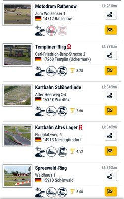

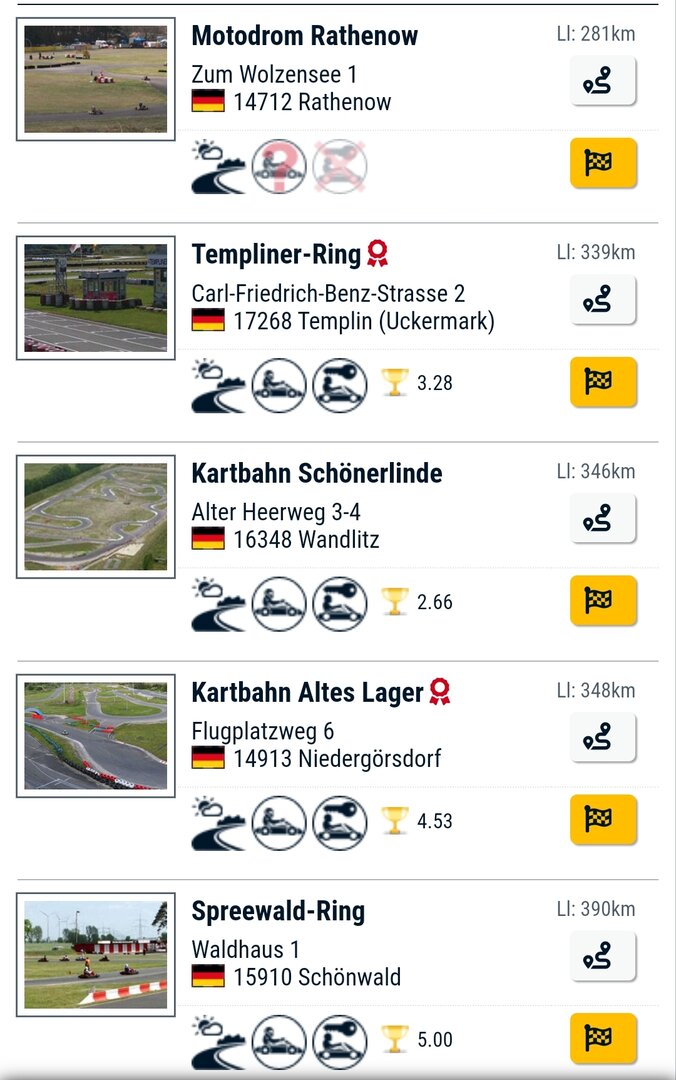

Welche Kartstrecke in der Nähe von Berlin kannst du empfehlen wo man mit eigenem Kart fahren darf und die nicht so schnell ist?
Beiträge: 1383
Re: Welche Kart für Elektroantrieb
Hier mal ein paar Strecken in der Nähe von Berlin.
Der Spreewaldring ist recht langsam und eng. Dort bin ich früher immer meine Motoren eingefahren.
Ich war aber auch schon seit knapp 20 Jahren nicht mehr dort, weil ich seit 2002 im Noden des Landes wohne.
